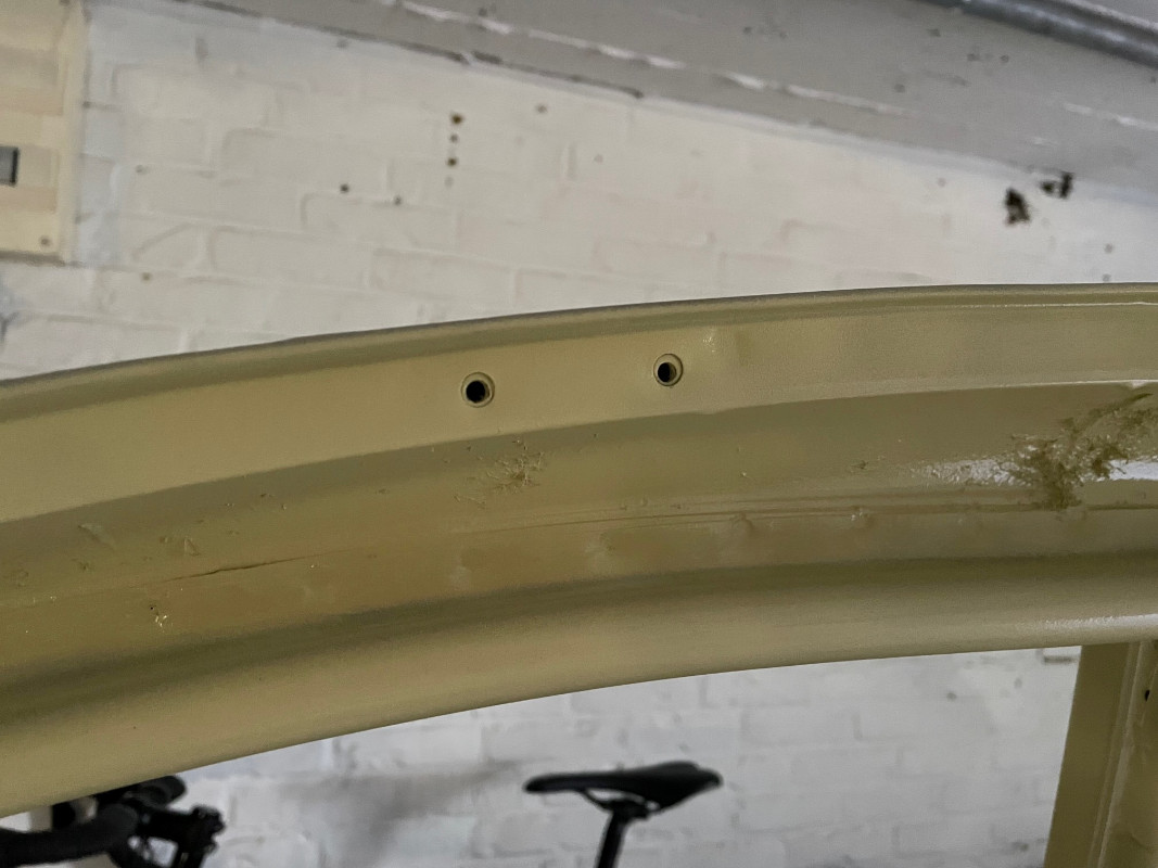

la restauration touche à sa fin et je passe (comme beaucoup de personne ?) à la capote à ouverture intérieure.
J'ai un souci pour la pose du support maintenu normalement par 4 vis M5 qui m'étaient fournie dans le kit :
Je n'arrive pas à mettre une vis dans aucun des 4 trous prévus, aussi ça me parait improbable que ces emplacements soient tous bloqués ?
Pensez vous que ce soit la taille des mes vis qui ne soit pas adaptée ou alors ce serait le filetage à re-tarauder ?
merci pour votre aide :)

Bonjour, es ce que les trous sont fileté, normalement c'est une vis de 5x10,comme sur ma 2cv

Oui les trous sont filetés mais impossible de faire rentrer une des vis fournies avec le support 🤨

Je me demande si ça n’est pas lié au fait que la caisse est passée en peinture mais normalement les trous ont étés camouflés contre la peinture et je me dis qu’il y en a au moins un qui devrait être « vissable »

Sûrement les trous sont obstrué par la peinture, tu peux prendre une vis de 5 mais longue de 25 ou 30 MM,et la visser avec une clé à pipe sans trop forcer pour ne pas abîmé le filtage, mais le mieux c'est un tarod de 5

merci pour cette piste Charlystone, en effet ça m'a permit de faire un test avec une vis de 5 et de me rendre compte que les vis fournies dans le kit avec mon support ne sont tout simplement pas adaptées à mes trous :pensif:
Bref, problème résolu ! Que c'est long ces finitions ! :mdr:
