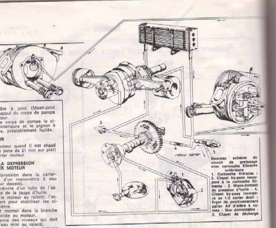

La lubrification, ce n'est qu'une gestion de fuites !
Si ta pompe envoyait de l'huile dans un espace clos, ta pression monterait très vite à des valeurs très hautes.
Dans ton circuit de 2cv, tu as des fuites calibrées, voulues par les ingénieurs pour permettre la lubrification des paliers (AAC, vilebrequin, bielles) et de la culbuterie (les vis ont des trous calibrés pour gérer cette "fuite"), ce qui va entraîner une valeur calculée de 6 kg/cm2, à 6000 tours min, à 80° (pour un 602 cm3).
Si tes fuites augmentent au niveau des paliers (par usure), la pompe va débiter la même quantité d'huile à 6000 tours min mais la pression sera plus basse ...
Il est possible que ta pompe débite moins mais ce n'est pas le premier diagnostic à retenir ...
De toutes façons, si tu veux fiabiliser ta voiture, tu déposes ton moteur et tu valides ta pompe à huile (hauteur des pignons, jeu latéral de la couronne dans le carter de pompe, jeu entre le couvercle et les pignons, état des pièces de la pompe). Si c'est dans des côtes normales, tu ouvres ton moteur pour le refaire !

Bonjour François, et bien je n'ai jamais vérifié cette pièce en fait. Je ne sais même pas si elle est démontable rapidement. Je vais me renseigner.
J'avais un peu suivi cette piste la semaine dernière après avoir lui ceci sur le net :
http://www.pp-2cv.be/FR/News/importance ... huile.html
En gros l'auteur dit qu'avant de changer la pompe à huile il faut valider le régulateur mais parle d'un outil qui me paraît vraiment cher. Je lui ai envoyé un mail pour avoir son avis et m'a dit qu'il lui était difficile de statuer à distance. Par contre il m'a dit de changer mon huile 15w40 pour de la 20w50.
Comment vérifie-t-on l'état du by-pass selon toi? Je le ferai au moment de la vidange.

Oui, je n'ai rien trouvé non plus d'intéressant. Il est indiqué sur le schéma que j'ai mis juste au dessus qu'il n'est pas démontable et donc pas accessible j'imagine. On va donc dire que ça n'est pas lui
