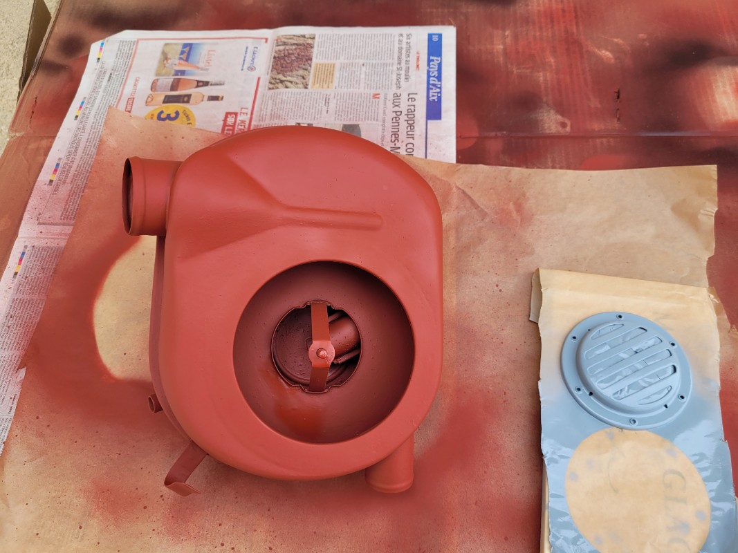

Bon aujourd'hui, mise en peinture des éléments du couloirs de refroidissement.
Pendant que ça sèche, je décide de changer mon araignée, je démonte mon carbu avec une pensée pour notre ami @Lolodubalaou.
Donc j'ai mis un joint dessus/dessous ma cale thermique et replacé le carburateur (sans pâte à joint)
J'ai serré, pas comme une brute, je me suis repéré au filetage interne des écrous en cuivre... on verra

Re: Changement joint lunettes de 2cv, vidange oui ou non?
Beau goulot, beau goulot !!!
C’est plus qu’une révision
Tu auras après un moteur tout propre, beau travail
Eric,
Tes photos, c'est du Chevy Orange, il me semble? Tu travailles aussi sur des machines (agricoles) américaines
- Messages : 9486
Tu sais comment c'est.... tu commence par lever un truc, puis tu te dis et pourquoi pas cela.. si ça continue je vais migrer le tout dans le salon restaurationFrançois16 a écrit : ↑06 mai 2023, 18:29 C’est plus qu’une révision
Je parie que c'est du Rustol CIP, car notre ami fête ainsi à sa manière, le centenaire du groupe Durieu qui fabrique et distribue le Rustol et le CIP (entre autre ..)
Bel hommage !
PS : perso, je n'aurai jamais osé écrire que sa 2cv était une machine agricole ...
Bel hommage !
