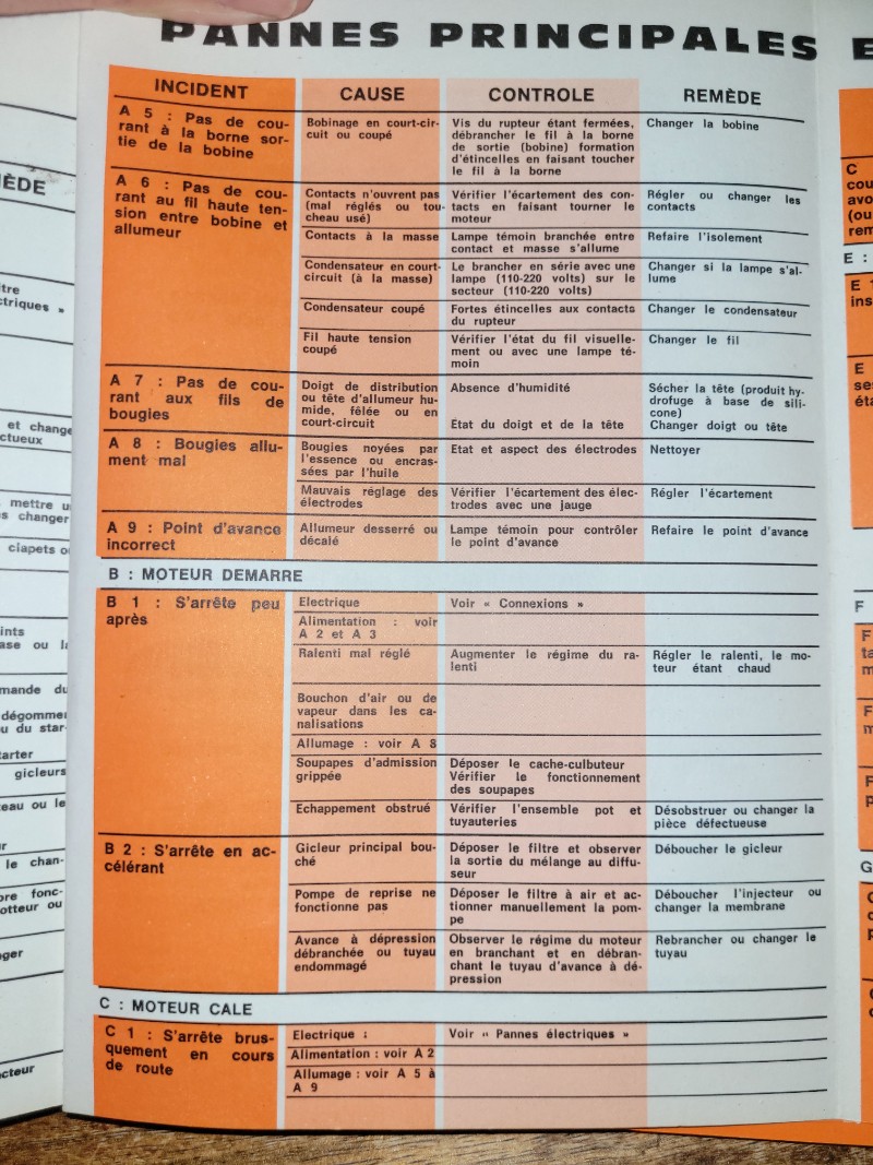

Voilà les feuilles de mon petit livre:

Vu la situation, si on prend la case "C2", cela peut être le "B2".
Verifie, si tu peux, le gicleurs du carburateur.
Je sais que c'est difficile au bord de la route et je ne sais pas comment je reagirai à ta place, mais "keep cool" tout problème à une solution.

Ouah merci pour ces quelques pages fortes intéressantes ! Faut que je trouve ce même petit livret

Oui, ce petit livre est fort sympa.
