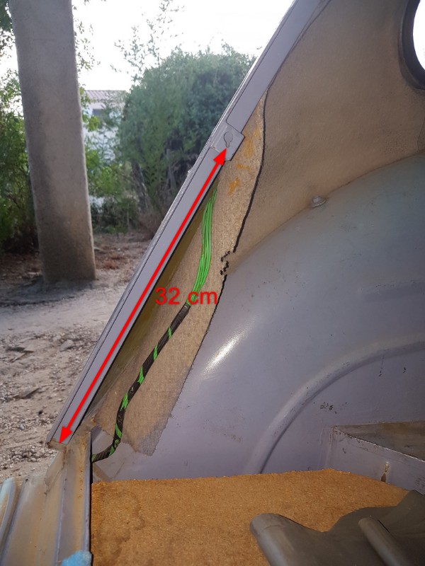

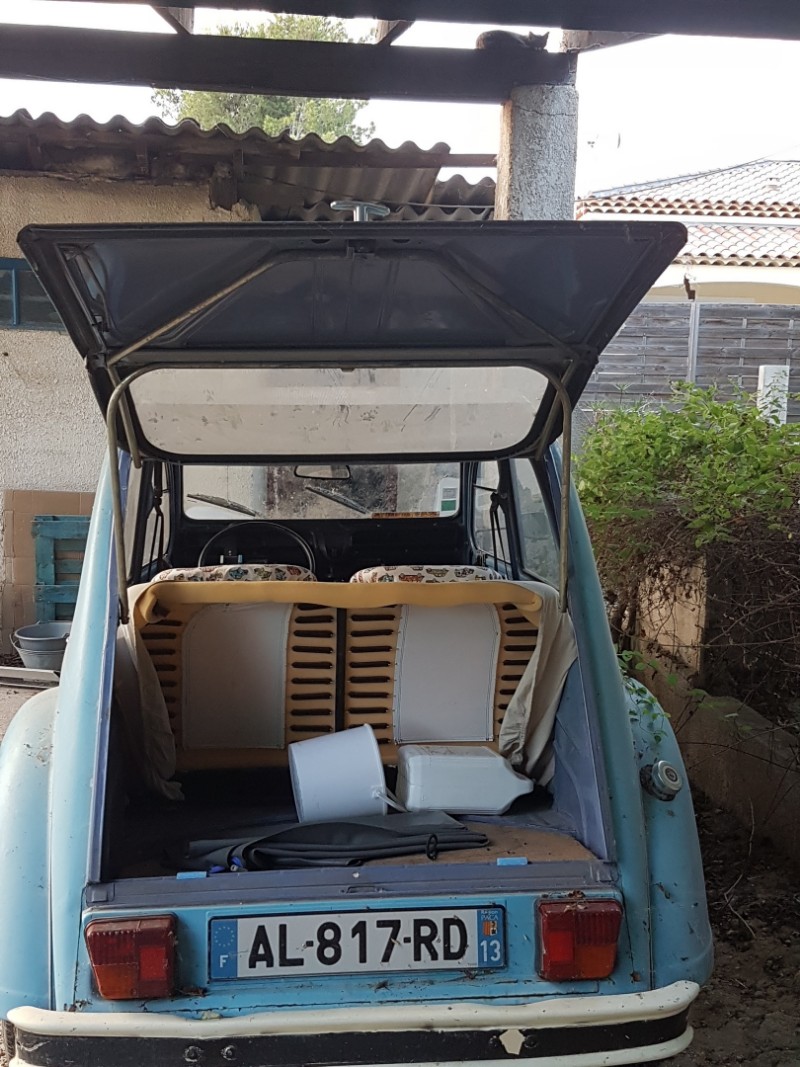

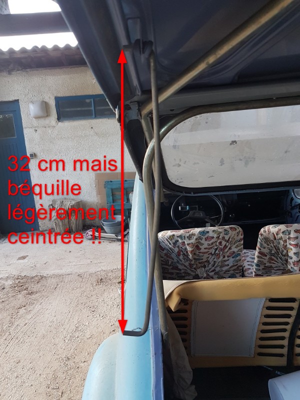

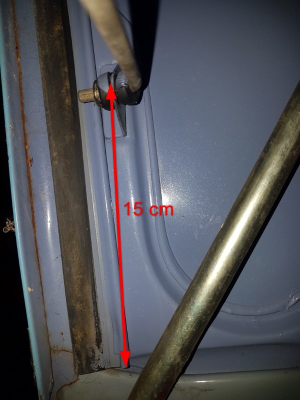

Bon, voilà mes cotes, mais qui ne répondent pas à ta demande, car j'ai une grande ouverture. J'espère que tu arriveras à quelque chose avec ça, en attendant mieux !
J'ai quand même bravé le danger pour toi !! (contrairement à ce que pourrait laisser croire une légère déformation de la perspective, ce ne sont pas mes fesses, mais bien mon mollet, après 10 secondes de pose, le temps de prendre une photo et un mesure !!!

Bon, verdict.
Je viens de mesurer et le résultat est sans appel :
Ma béquille fait bien 32cm.
Mais en bas, je n’ai que 26cm contre 32, le bitonio troué est plus bas.
Et en haut, depuis l’axe de béquille jusqu’à la charnière de coffre j’ai 19cm contre 15 chez Deuchemoi.
C’est donc normal que ma porte soit presqu’horizontale. Peut-être normal sur une 61 ??
