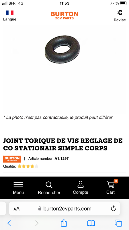

J'ai donc changé le joint torique qu'il y avait dessus (qui était vraiment sec) par un nouveau (photo ci-dessous) mais en remontant le tout, le problème persiste. J'ai donc décidé de redémonter cette fameuse vis et le joint était cassé (soit cassé dedans soit en le démontant) Ainsi après remontage avec un nouveau joint, la vis ne se serre plus jusqu'à ce que le moteur s'étouffe... mais bute avant (surement à cause du joint)

2 - il y a un joint torique effectivement qui sert à bloquer cette vis pour éviter que le réglage de cette vis de richesse change (car normalement ce réglage est fait en usine) ou soit modifié. Cette vis a un couvercle d’inviolabilité.
3 - le joint torique a des dimensions spécifiques pour bloquer la vis dans son puits et pouvoir aussi rentrer dans le puits.

Du coup il me suffit de trouver le bon joint torique et elle devrait arrêter de se dévisser !! Tu sais quel est sa dimension ou alors un site ou je pourrais me le procurer ?

Burton.
