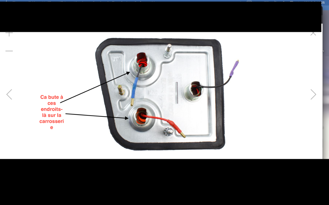

J'ai du remplacer mes feux arrières sur la 2CV car au CT ils sont mentionnés comme fêlés.
Mais au démontage je me suis aperçu que les deux feux n'étaient pas les mêmes.
Il y en a un qui a un support noir et l'autre pas. Ca fait plus beau sans ce support, mais si je l'enlève il ne rentre plus: la tôle sur la voiture ne le permet pas.
Quelqu'un pourrait me dire s'il sait quels étaient les feux arrières d'origine montés sur une 2CV6 CLUB de 1985 ?

Le feu est composé de 4 éléments ,cabochon, support des ampoules, joint plat et platine en plastique
