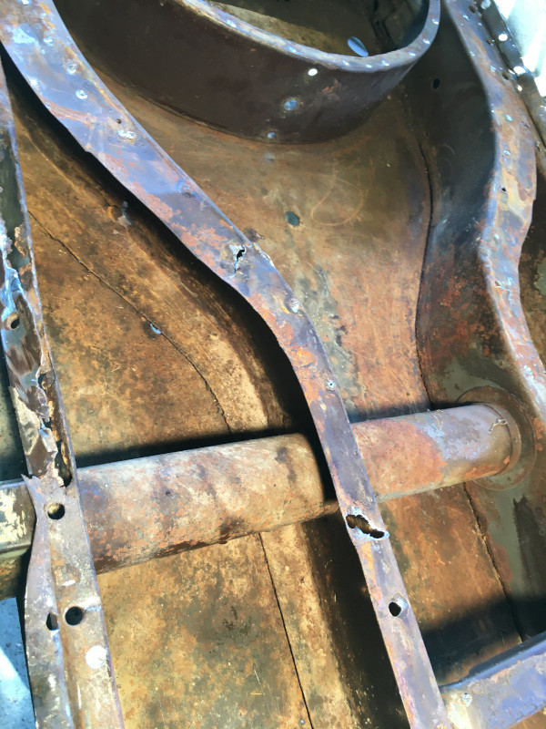

Ce matin, j'ai percé quelques dizaines de points de soudure pour relever la tôle supérieure du châssis de mon AZAM.
J'avais l'intention de la "découdre" entièrement, mais j'avoue que la tâche me paraissait au-dessus de ma motivation, sachant que je pouvais envoyer du RUSTOL vers l'arrière du châssis à l'aide d'un pulvérisateur à air comprimé.
J'ai donc "ouvert" partiellement le dessus du châssis, jusqu'au second tube de support des pots de suspension, afin de pouvoir accéder à l'arrière de celui-ci.
Après grattage et dépoussiérage : Après enduisage de RUSTOL au pinceau : J'ai ensuite protégé le train arrière avec une première couche de FEROSE (je n'ai pas passé de FEROSE à l'intérieur du châssis, car cette partie ne sera pas peinte, par économie : le FEROSE coûte deux fois plus cher que le RUSTOL...), avant une seconde couche, ensuite l'apprêt puis deux couches de peinture noire industrielle.
Le FEROSE a été passé au pinceau, comme il est recommandé par le fabricant, pour les premières couches. Les tubes de frein ont aussi bénéficié d'une couche de FEROSE Vue d'un bras de suspension arrière protégé par le FEROSE : Je n'avais jamais utilisé de FEROSE auparavant. J'ai eu l'impression que le produit étant très fluide, il en fallait moins pour "couvrir".
L'aspect de couleur noire me semble tout à fait satisfaisant, à suivre !

- Messages : 9742
Re: Etat des lieux de ma 2cv
Le Ferose est un excellent produit.
C'est un convertisseur de rouille de qualité mais personnellement je rajoute une "primaire" antirouille type Rustol CIP ou une bombe Puis apprêt et peinture. De toute manière, dis toi qu'avec ton traitement, ton châssis est répartis pour 30 ans.

- Messages : 9742
Oui bonne après midi mais pense aussi au traitement de cire pour corps creux

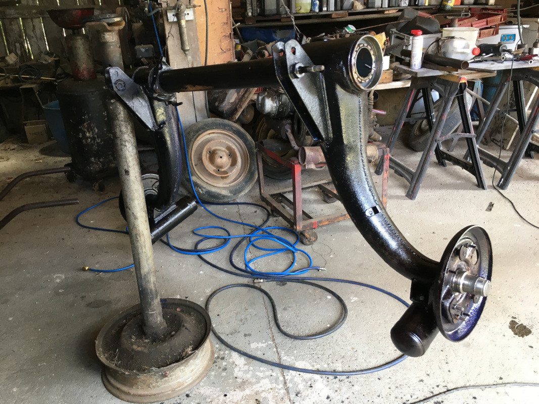

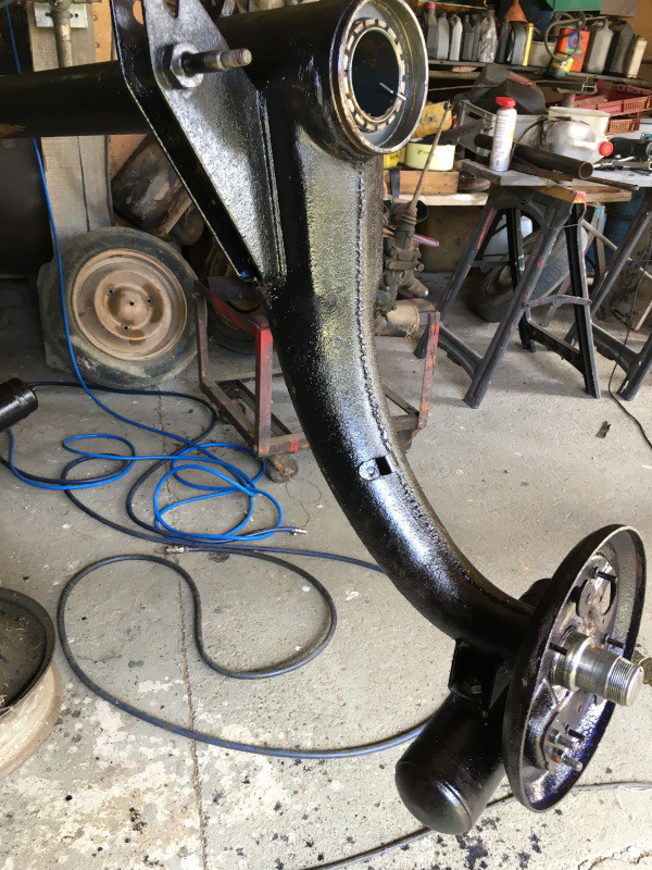

Bon, aujourd'hui, le rendement ne fut pas exceptionnel.
J'ai passé la seconde couche de FEROSE sur le train arrière, graissé les roulements de bras et posé les bouchons.
Quand j'aurai monté les mâchoires, les tuyauteries et les cylindres de frein, j'en aurai terminé avec ce train. Avant sa peinture définitive, bien sûr, lorsque je peindrai aussi le châssis (donc, après les soudures)

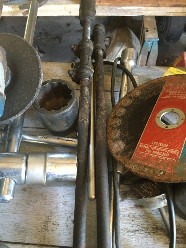

Ensuite, démontage des barres de direction et des rotules du train avant.
Il m'a fallu confectionner la clé spéciale pour démonter les bouchons à créneaux des rotules de direction, qui, soit dit en passant, étaient en parfait état ! Un graissage approprié suffira avant leur remontage.
Le train arrière, avec sa seconde couche de FEROSE : Le châssis, avec à l'intérieur, sa seconde couche de RUSTOL : La clé spéciale pour les bouchons des rotules du train avant : Le train avant en cours de démontage : Les barres d'accouplement avant nettoyage et peinture : Il faut que je m'attaque au démontage des frotteurs, mais il faut que je confectionne un outil approprié pour les démonter sans dommage.
Ce sera le premier travail de la semaine prochaine !
Bon week-end à tous, merci de me lire !

Ce matin, démontage des frotteurs, après fabrication d'un outil adéquat. Du côté gauche, c'est plutôt pas mal, pas de rouille, mais le frotteur est très gras. Du côté droit, présence de rouille et la garniture FERODO du frotteur est tombée en poussière !!
Bon, nettoyage de tout ce beau monde, j'en profite au passage pour démonter les dés en laiton des rotules de crémaillère, nettoyer et graisser l'ensemble.
Avec la pose d'une bande en caoutchouc d'époque (trouvée dans le stock de mon père !) J'avais acheté deux frotteurs anciens, sans réglage, sur LBC, à un prix intéressant, avec leur couvercle (15 € le tout).
Je les dérouille, et les peins, avec les couvercles et les tôles. Un peu de FEROSE sur les tôles, et ça sera bon pour la peinture, jeudi prochain ! Bon, ce ne sont pas de grandes avancées, mais il fallait bien le faire !
Bonne journée, à bientôt

Aujourd'hui, montage des frotteurs, avec l'outil "kivabien"...
Fermeture des couvercles, après légère lubrification des tenons de support.
Grattage et peinture avec FEROSE de l'ensemble du train avant.
Il a meilleure mine ! Ensuite, ouverture du colis de pièces de RENOV'2CV 36 reçues hier : Présentation de la tôle de réparation du dessus de châssis :
Impeccable : Il n'y a plus qu'à attaquer les soudures... Et d'abord, espérer le poste MIG, qui devrait arriver à la fin de ce mois.
J'ai aussi acheté un outil de centrage des mâchoires de freins arrière, en matière plastique, dessiné avec une imprimante 3D.
Franchement, ça a l'air parfait. Je vous dirai quand je monterai les freins. J'ai aussi retourné la caisse, afin de pouvoir attaquer ensuite le remplacement des planchers : Merci de me lire, tenez-vous à l'ombre, bonne journée à tous !
