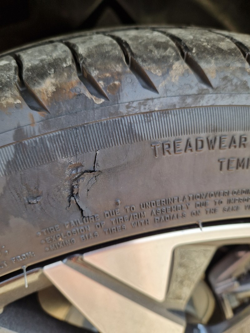

Bonjour les amis,
Rien à voir avec mes 2cv. J'ai remarqué hier que mon pneu arrière de récente était "dechiré" sur 1 cm environ. On peut soulever un peu la gomme. J'ai du frotter qq part mais alors aucun souvenir. Je vous joins des photos. Que me conseillez vous ? Si qqch de simple est possible biensur sans changer le pneu mais qui soit une solution efficace :)
Je ne sais pas depuis combien de temps c'est fait. La voiture n'indique pas de perte d'air.
Merci à vous

Bonjour, ne plus rouler qu en deuche :fete:
Garder cette roue en secours, je ne pense pas qu il y est une solution sécuritaire en réparation

Bonjour désolé pour ta mésaventure, mais ton pneu est mort irréparable , il y a un risque grave qu'il éclate et provoquer un accident, reste plus qu'a acheter une paire de pneus, car les revendeurs les vende par 2

Les tubless éclate facilement, si c'était un tube type ça ferait une hernie a cause de la chambre a air

admin a écrit : 14 août 2023, 11:43 Bonjour les amis,
Merci à vous
:???: Peut être as tu frotter contre un trottoir fissuré, car dans ma rue par exemple à un endroit le bord du trottoir qui est en bordure béton est fissuré sur 30 cm, et ca provoque une sorte de croute fine et tranchante comme une lame, celui qui roule qui s'y frotterai avec une roue, aurait exactement la même blessure sur son flanc de pneu... :(
