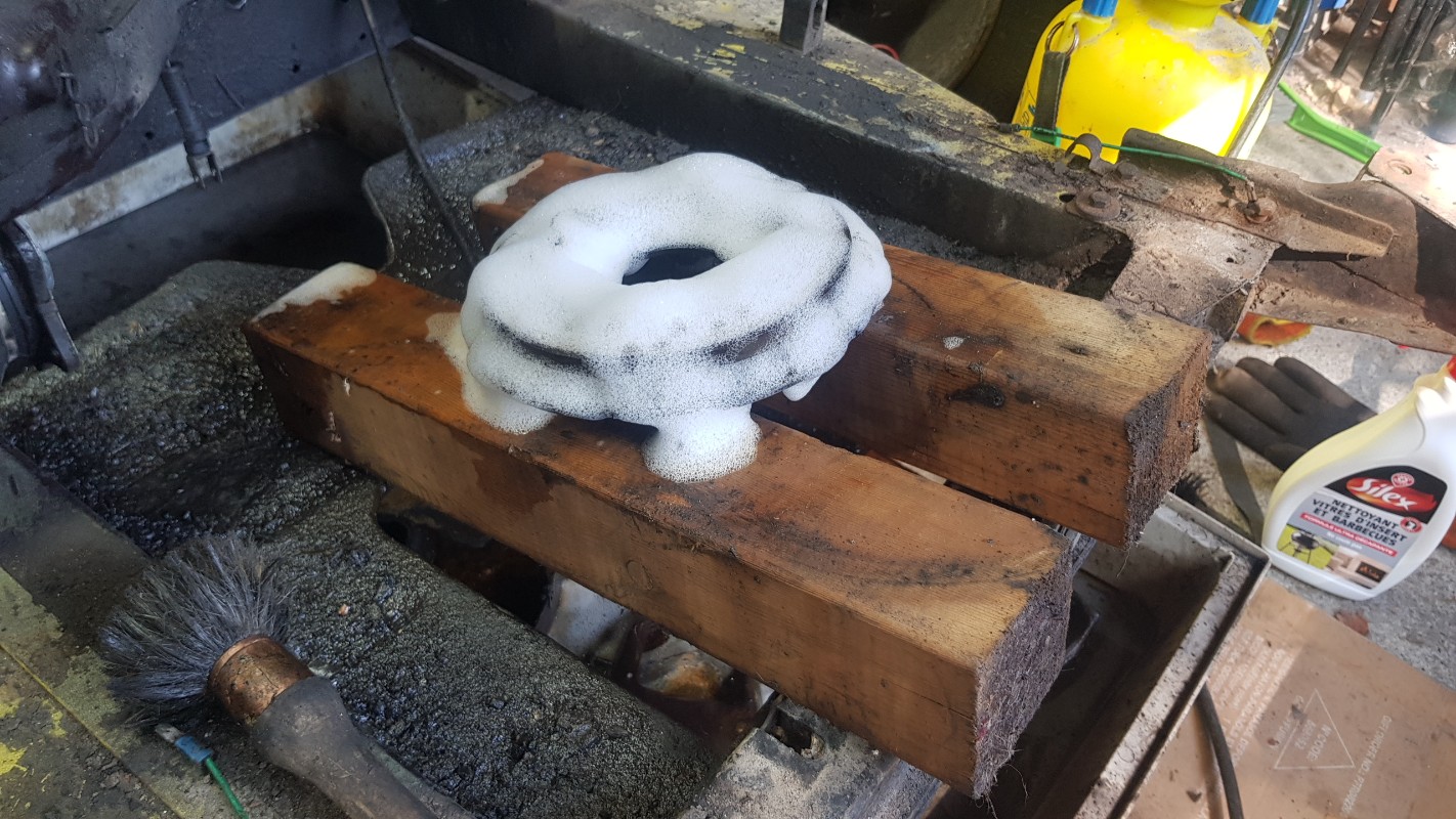

Bon... rebelote avec mon ancien moteur ! :enerve2:
Bon ... c est pas gagné car j ai eu la merveilleuse idée de prendre un dégraissant " spécial voiture et moteur " de marque Axton pas trop chère chez Leroy merlin !
Bref... le liquide vaisselle est 1000 fois plus efficace...
Et 10000 fois moins efficace que le fond de bidon loctite de plus de 40 ans et qui étais dans le garage quand on a acheté la maison et que j ai utiliser pour l autre moteur !!!
Du coup... j ai plus qu a attendre le livreur avec mon bidon de loctite :D

akoirium a écrit : 16 août 2023, 11:46 Bon ... c est pas gagné car j ai eu la merveilleuse idée de prendre un dégraissant " spécial voiture et moteur " de marque Axton pas trop chère chez Leroy merlin !
T'as du prendre le "Spécial voiture neuve et propre" !

C est pas donné mais mais ça s utilise bien dilué...
Donc il y a de quoi faire :
Loctite Greenstar 14020 7840 Bidon de Nettoyant dégraissant concentré pour Applications Multiples 5 L https://amzn.eu/d/1TjnlnZ
Si non il y a le decap'four ou le nettoyant pour insert de cheminée qui fonctionne super bien pour un prix ridicule mais il faut faire attention a ne pas en metre sur l alu ( radiateur d huile ) et sur les durites et joints !

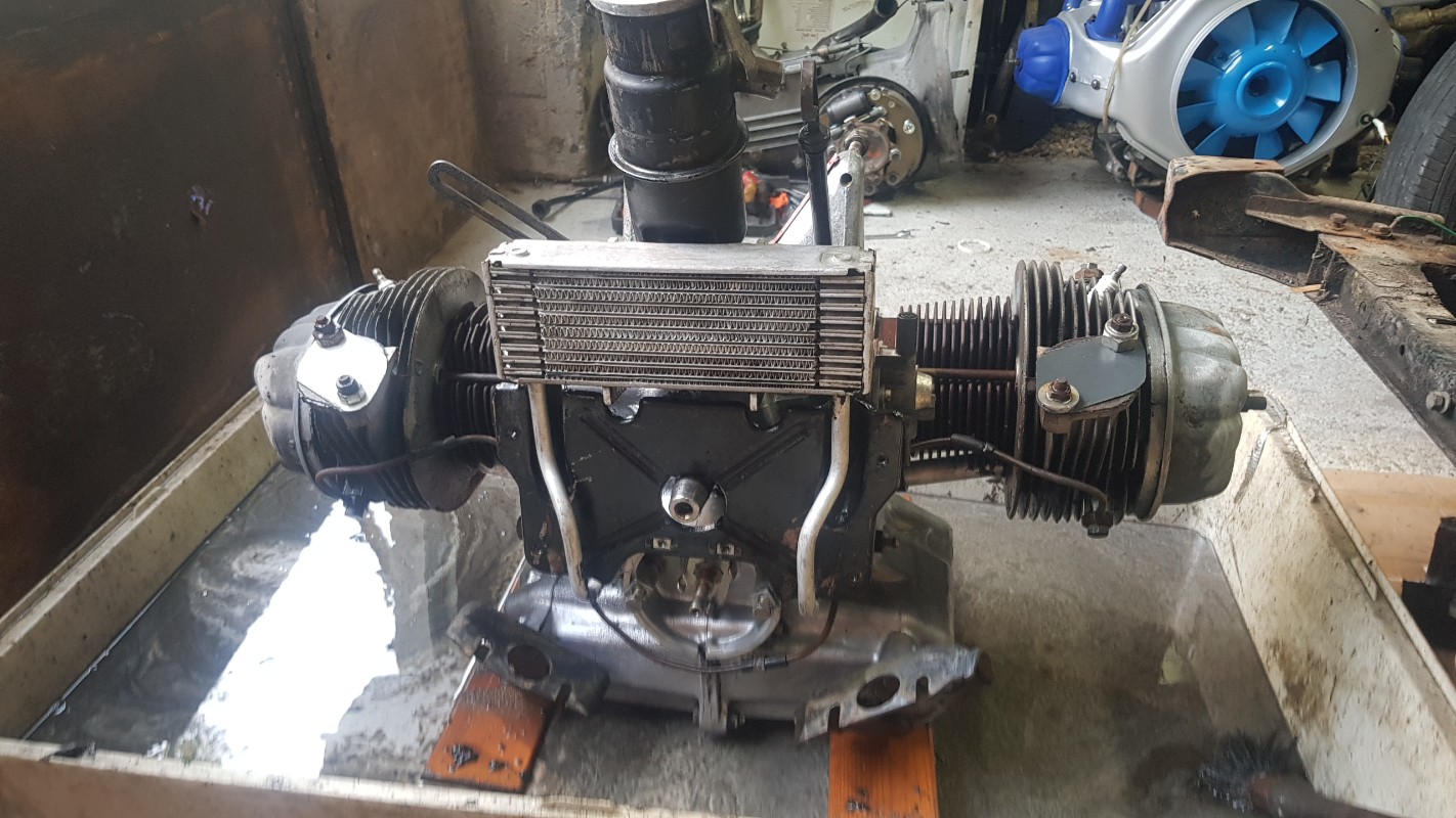

Pas envis d attendre... et comme j avais déjà fait le radiateur d huile, .... j ai fini au netoyant pour four ! :D
Un autre moteur tout propre !
Messages : 17312
akoirium a écrit : 17 août 2023, 11:21 Pas envis d attendre... et comme j avis déjà fait le radiateur d huile, .... j ai fini au netoyant pour four ! :D
C'est efficace !! :pouce:
Messages : 9718
Joli. Rien à dire, le decap Four marche très bien.

Oui ... et encore... j ai pris le moins chère... pas la marque !
Par contre, évitez au maximum l alu , ou alors ne pas laisser agir plus de 5 min sur l alu et les joints/ durites bien crade !
Rinçage à l eau et c est niquel !
