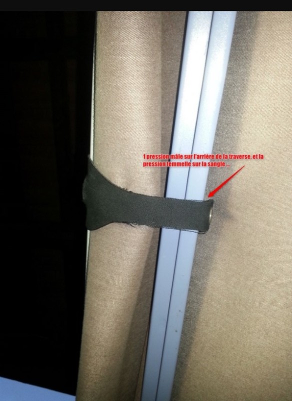

:non: il ne faut pas sortir la capote du portique sinon ça sert à rien.
Tu ouvre, tu rabat le portique un max, il arrive sur la traverse centrale.
Tu fais passer un maximum de capote entre les deux.
Merci Deuchémoi
Merci Deuchémoi
Puis avec ta lanière, tu vas "entourer" la capote et avec la pression du bas de cette dernière, tu te connecte à la traverse.
Merci Deuchémoi
Merci Deuchémoi

Merci pour cette explication finale,Eric, là je comprend mieux cette fois ca devrait le faire!!!

bonne balade hier avec la deuche , la capote n' a pas bougé d'un poil, les crochets tiennent bien, sinon bon il faisait frais je n'ai pas ouvert... :D
merci encore à tous pour tous les conseils donnés sur le sujet !
