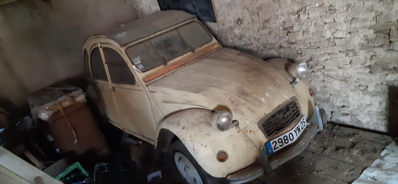

M'emenant voir la voiture, elle est stocké dans une grange en pente, un bourrelet en ciment a été réalisé pour qu'elle puisse être stockée sans mettre ni vitesse, ni frein à main... je n'en revient pas mes yeux, je suis devant un véhicule qui a à peine plus de 10000km d'origine !!!
Mais alors, où est le loup ??? Hé bien, à la mort de son mari, la mamie s'est senti pousser des ailes et a commencer à rouler régulièrement avec la voiture (tant mieux)... sauf qu'un beau jour, elle a glissé dans la neige et tapé un mur de neige, 3 fois rien... Le garagiste du coin, voyant la bonne affaire, lui avait fait un devis à presque 2000€ !!! Elle s'est donc décidée à la vendre, et par chance, j'étais par là !!

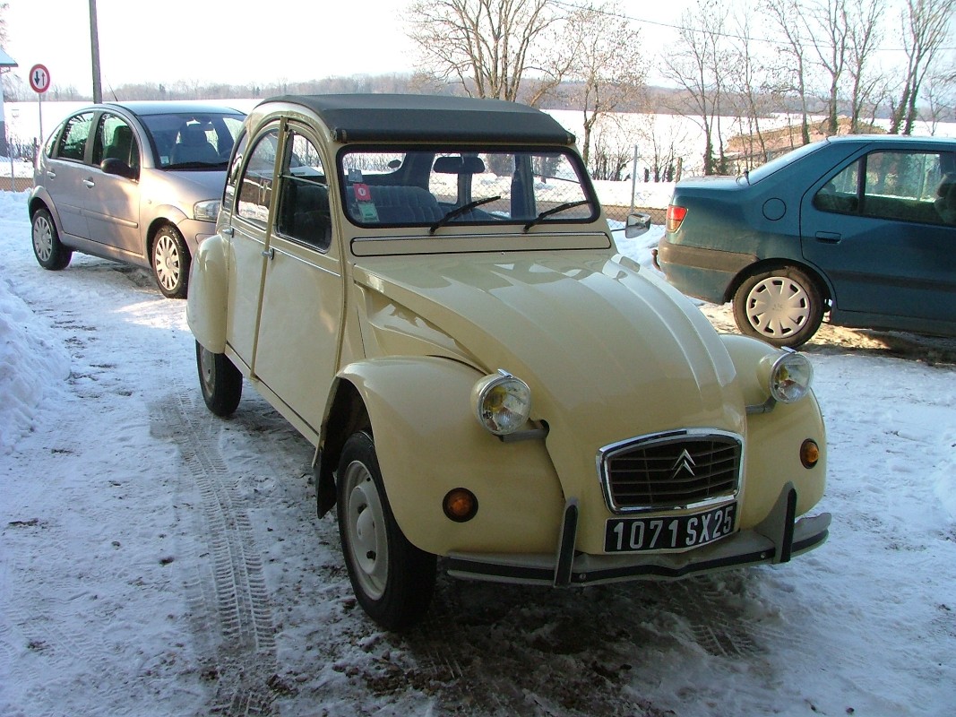

Le temps passe, la place manque, et il me fallait faire un choix. Je me suis donc séparé aujourd'hui même de ma 2CV6 spécial 'fatiguée' (celle destinée à faire une Burton initialement). Elle part entre de bonne mains, du côté de Celestat ou elle va être refaite à neuf, et proposée à la location avec des locations de gites. Quand j'ai sorti cette dernière de la grange (pour la deuxième fois) après avoir lubrifié, dégommé les cylindres et mis du carburant neuf, elle est repartie comme en 40 !!
Ci après les photos de celle là juste avant sa sortie et avant son départ, mais également l'autre 2CV6 spécial qui totalisait 10383km d'orignie le jour où je l'ai ramenée (le 5 février 2005. Elle était encore choquée à l'avant. Le tout avait été redressé à la hate, resté en l'état un moment, et je suis en train de lui faire un lifting 'au mieux'.

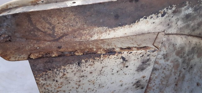

Comme certain d'entre vous le savent, j'avais attaqué un petit lifting de la 'Jaune Rialto' (2cv6 spécial). Je veux la garder 'dans son jus' pour l'instant, vu qu'elle n'a pas de corrosion (presque rien) et toujours moins de 16000km d'origine, sans avoir jamais croisé la pluie...
Par contre, j'ai entrepris de refaire l'aile avant G (suite à choc de l'unique précédent proprio, redressé à la masse ou presque) qui était d'origine donc. J'y ai passé... longtemps... sans doute pas loin de 150h pour tout redresser (je ne suis pas carrossier de formation ;o), mais je vous posterai les photos), mais elle est maintenant prête à peindre.
J'étais presque parti pour faire de même à D, mais l'aile D n'est pas d'origine, et avait déjà été changée... d'où ma question :
Je ne vais pas me fader des heures au cube pour refaire une aile qui n'était pas d'origine, et j'étais parti pour en commander une neuve... mais quoi... et chez qui ! j'entends tout et sons contraire... Un ami a 20% chez MCDA, ce qui fait une aile à 130€... quand le MCC avec une aile 'origine' vendrait ça à 400€...
Je suis preneur de vos conseils et retour d'expérience sur les ailes 'adaptables' comme sur celles du MCC... A double titre d'ailleurs car pour la France 3 la question va se poser également !

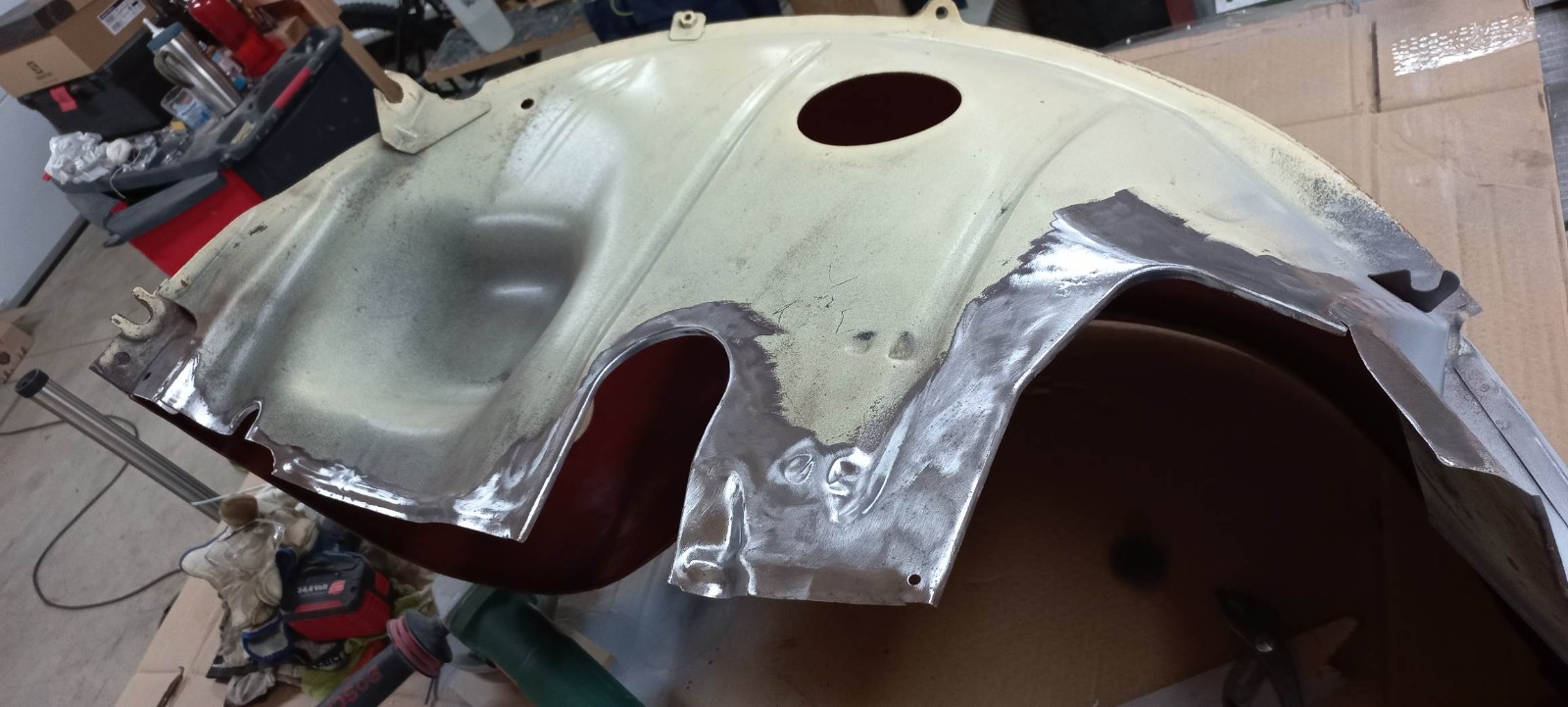

Salut à tous,
Comme promis, les photos !

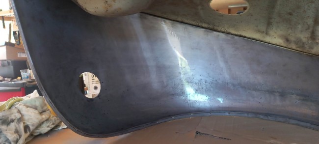

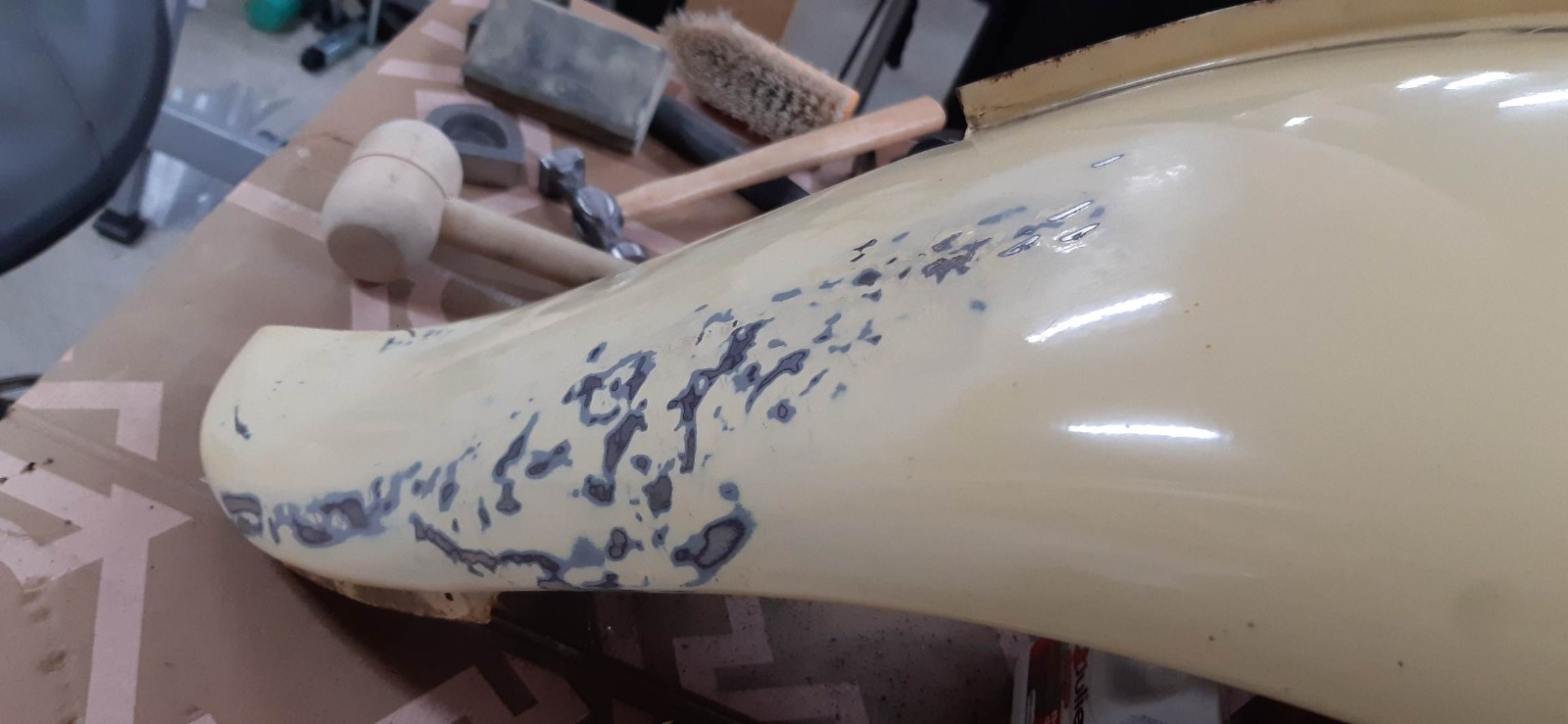

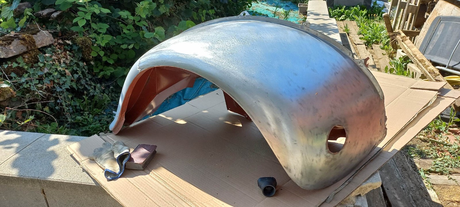

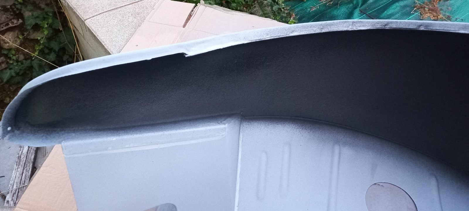

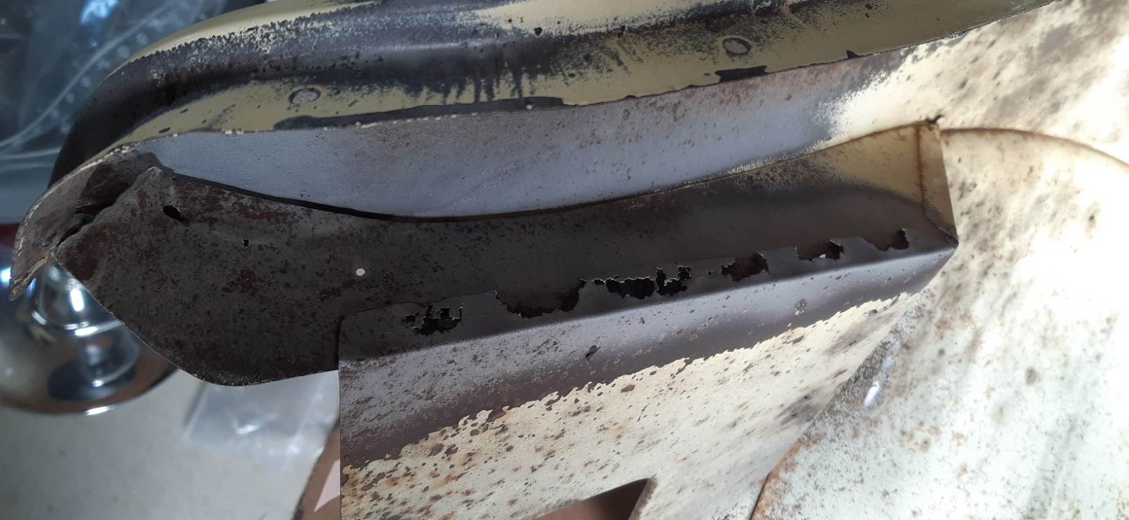

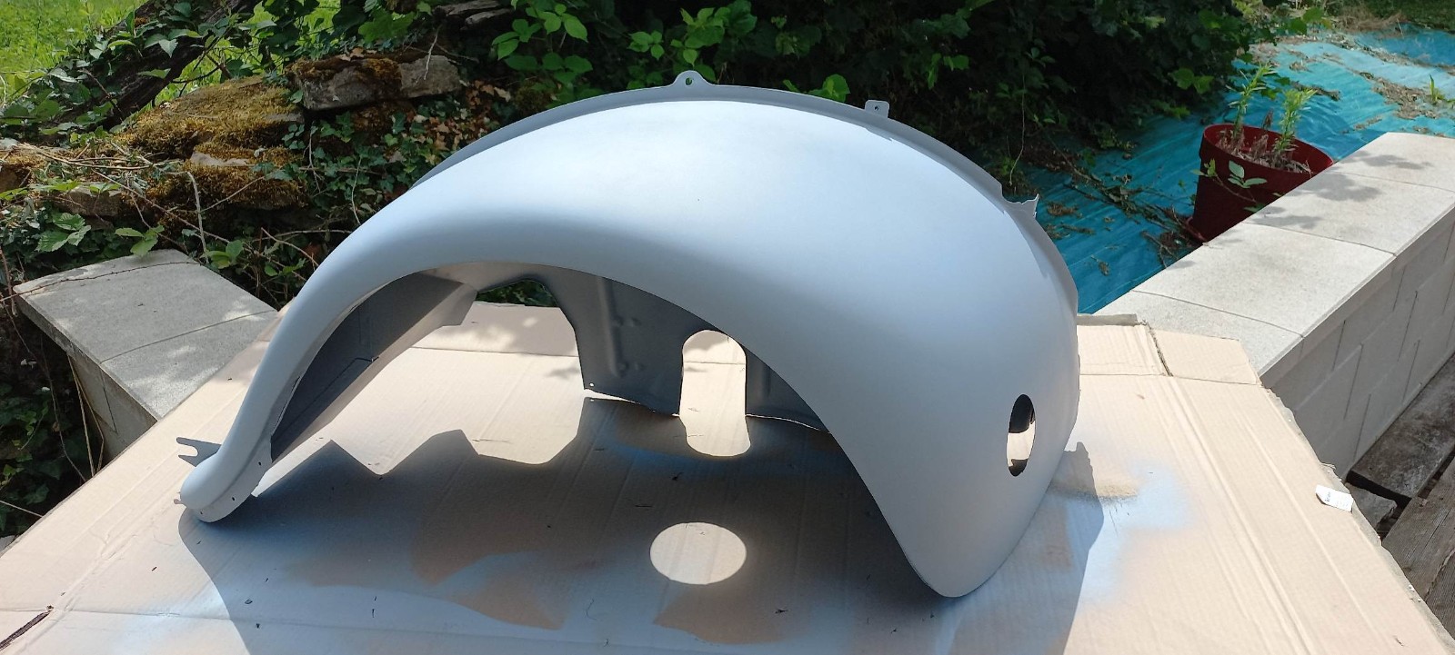

Donc ma Rialto... à côté de la carrière où l'on va régulièrement observer les chamois. Pour info, les bananes sont au décapage et le pare-choc aura bientôt sa teinte d'origine (autre stigmate de son petit choc avant quand je l'ai achetée...
L'aile D avait été ravagée pour la redresser à la grosse, s'en est donc suivi une longue séance de redressage des petits et gros bobos, notamment à l'aide d'outils maison en prime d'un kit basique de carrossier :
En prime, y'avait un peu de corrosion : Sablage, on coupe ce qui est mort, nouvelle cornière, apprêt Zinc, soudure par points...
Redressage de tout ce qui doit l'être...

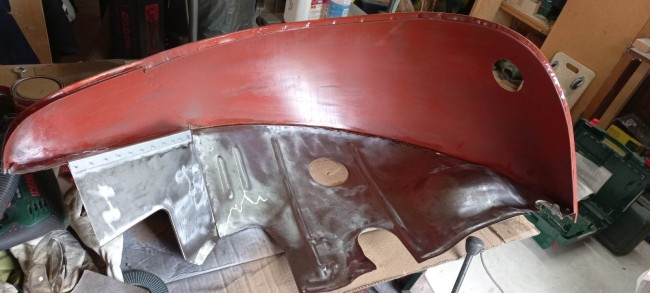

Me revoilà donc...

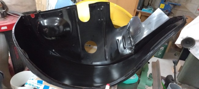

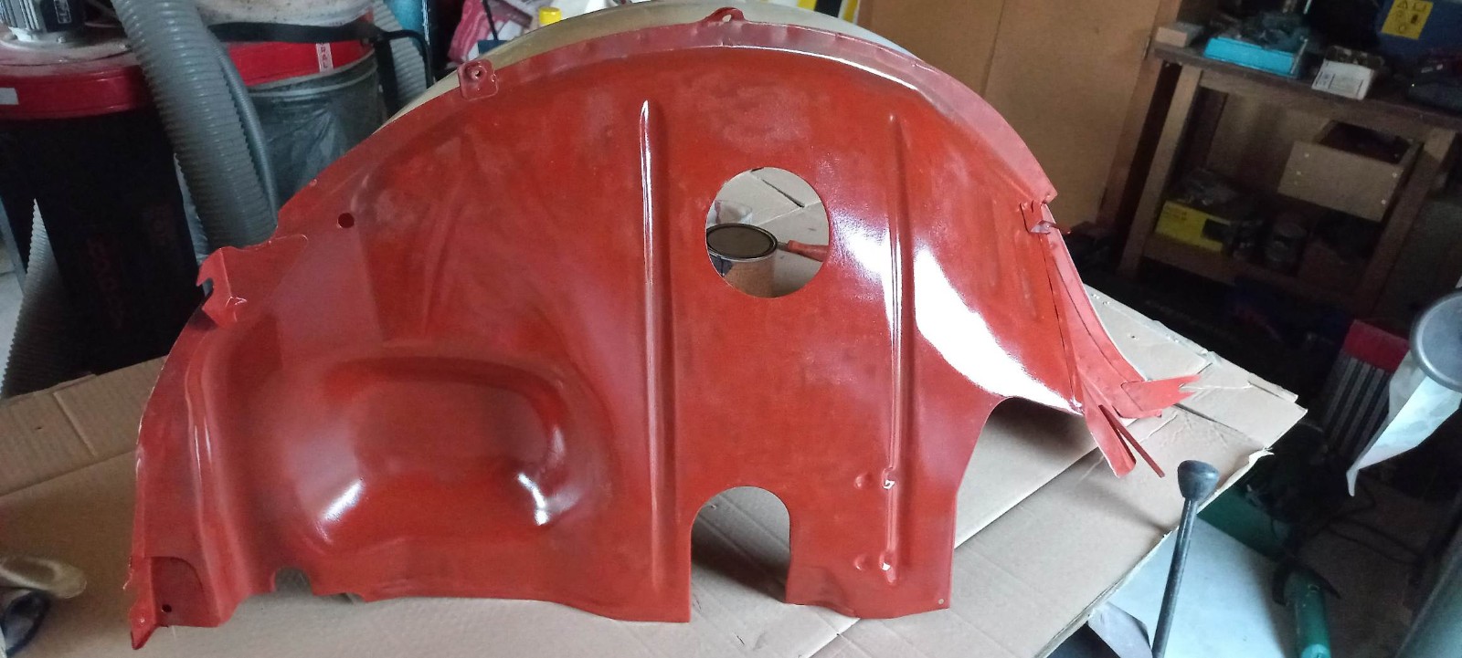

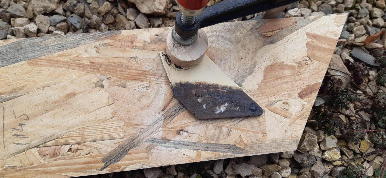

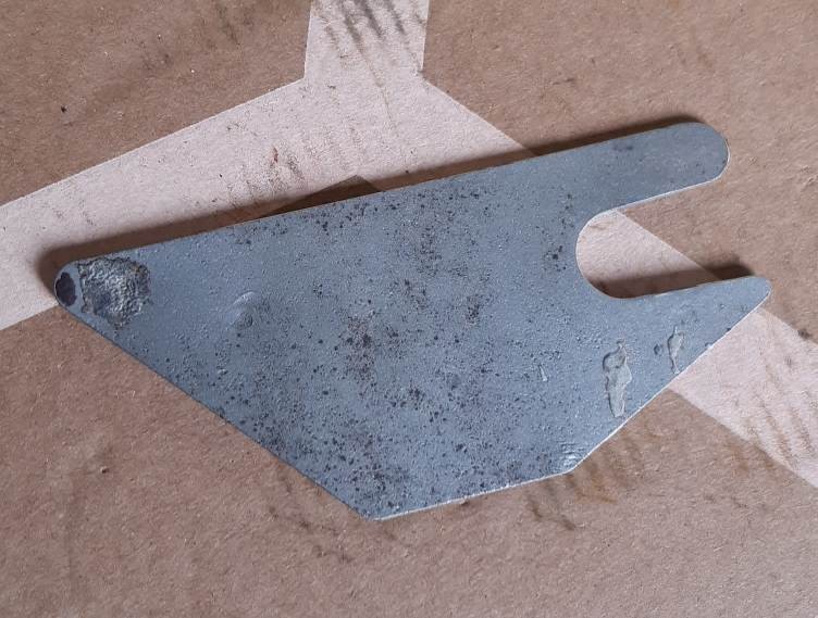

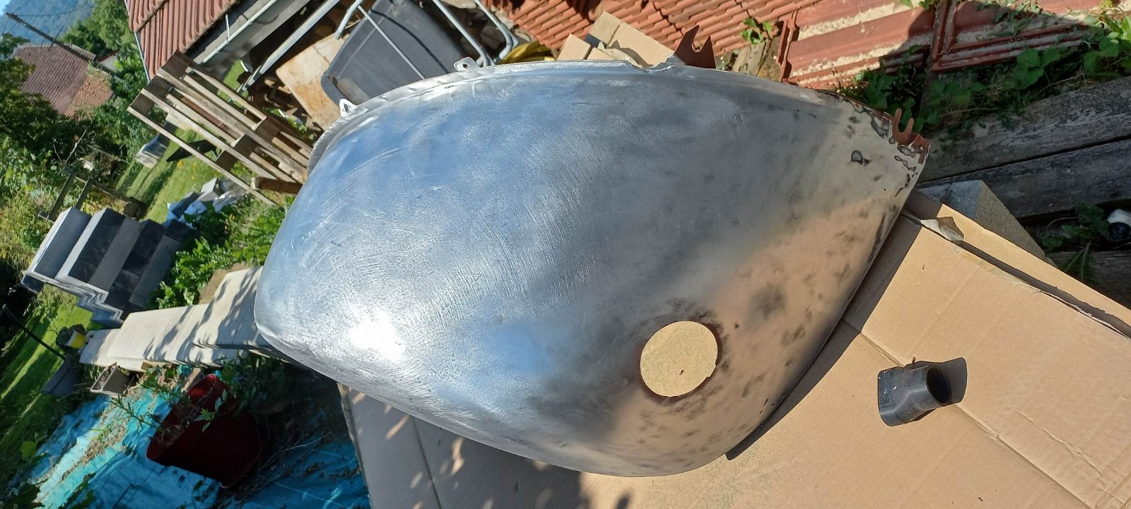

La patoche a été retirée, décapée, ressoudée :
En prime de l'apprêt phosphatant, du garnissant, de la peinture, de l'antigrav' et du mastic PU, il vous faut évidemment ça :

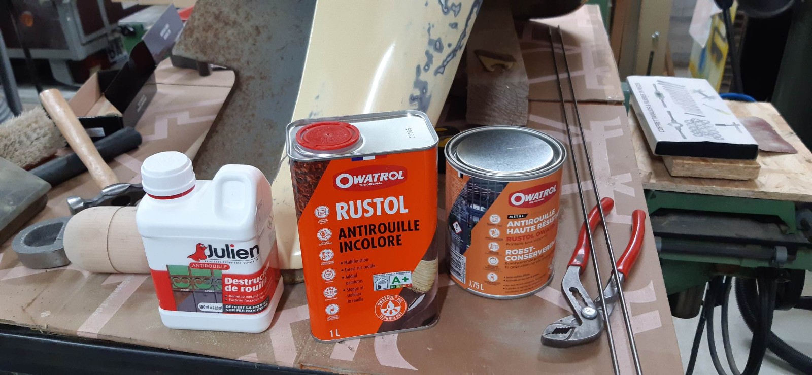

C'est parti pour les décapages et traitement :

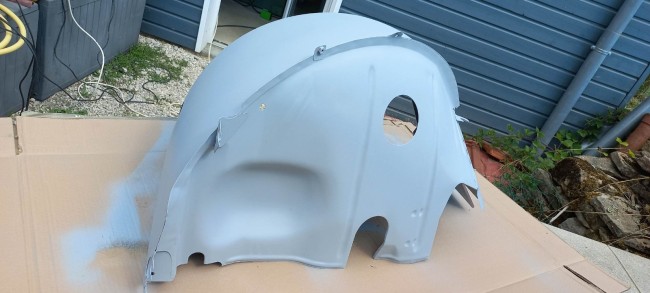

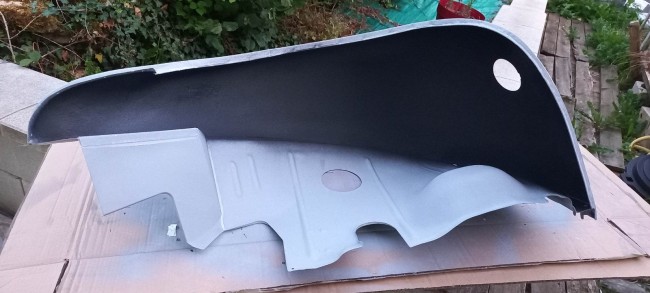

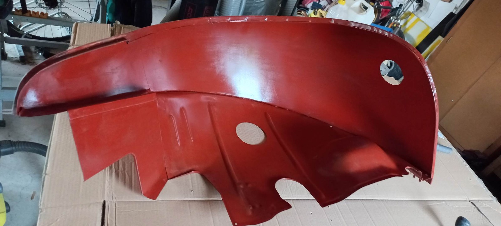

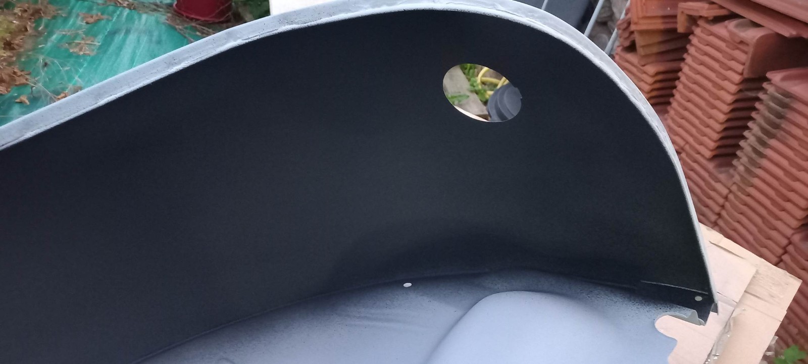

Me ReRevoilà :

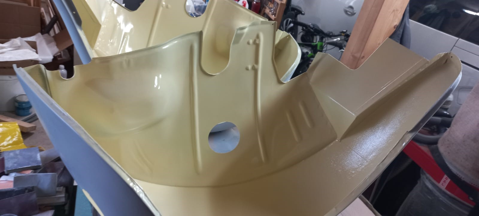

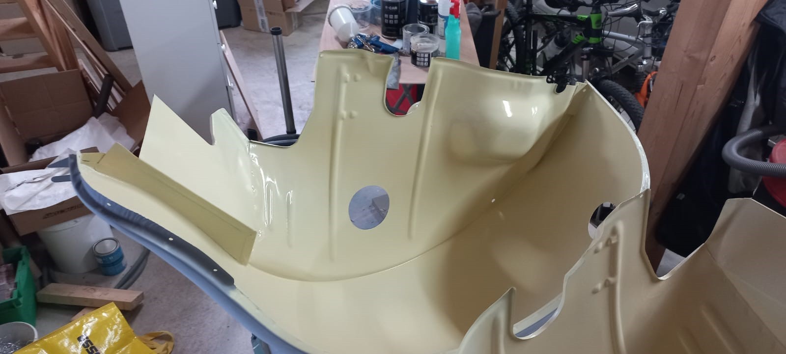

Donc on décape, traite tt ça :
Après on aprête, et ajout de joints PU... :
On voit le renfort de bord tombé '@Filofax ' ;o) :
Je re re reviens...
Messages : 648
Re: Mes 2CV... 2 2CV6 spécial et une france 3...

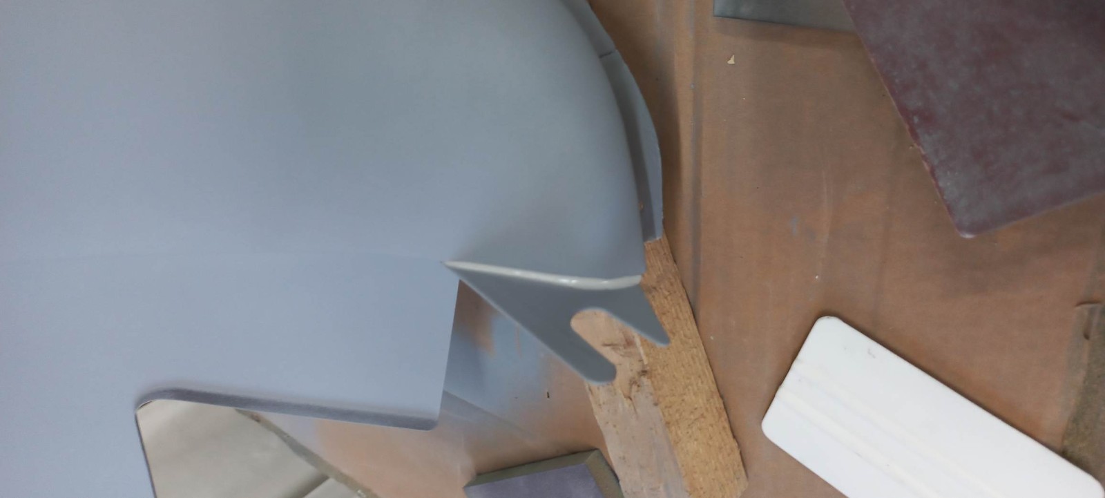

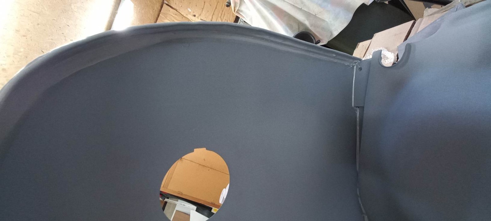

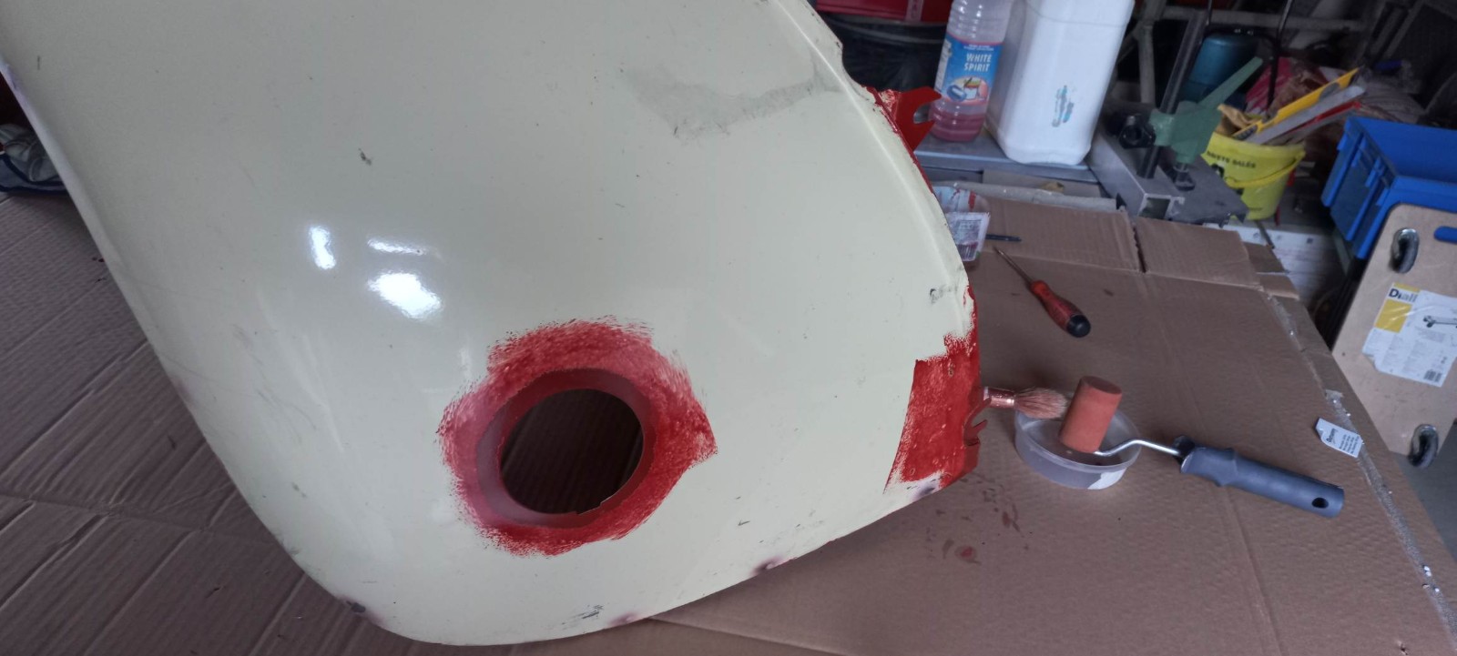

Me Re Re Revoilà :
Suite de la pose du joint :
Anti-grav :
C'est prêt, plus qu'à peindre !!!
J'espère ne pas vous avoir noyé sous les photos....
Dans les traitements : destructeur de rouille partout où l'accès est limite, Rustol CIP et / ou apprêt phosphatant en fonction des zones. Apprêt garnissant et mastic PU. Il n'y a quasiment pas de mastic...
A bientôt les amis,

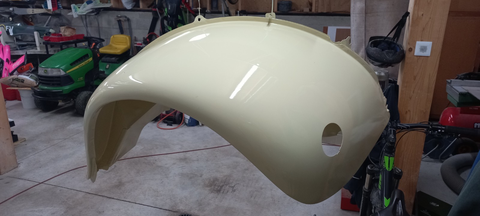

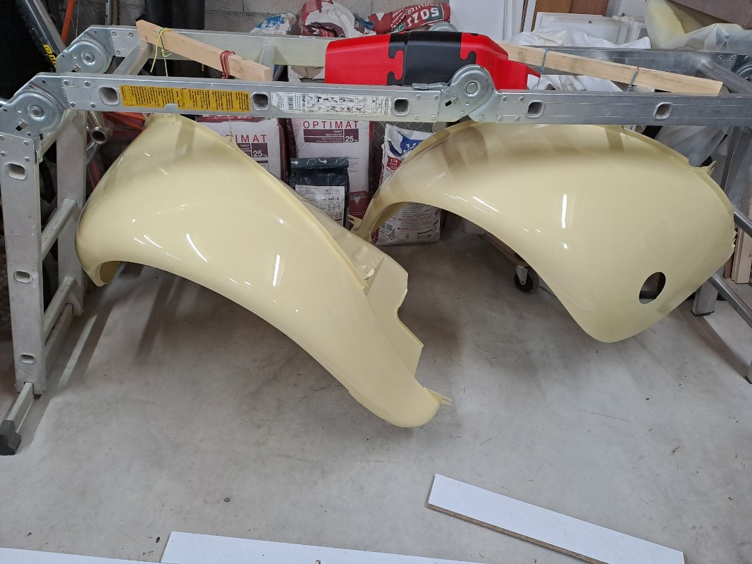

Messages : 648

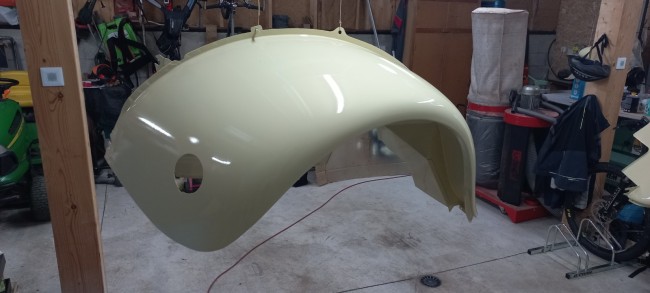

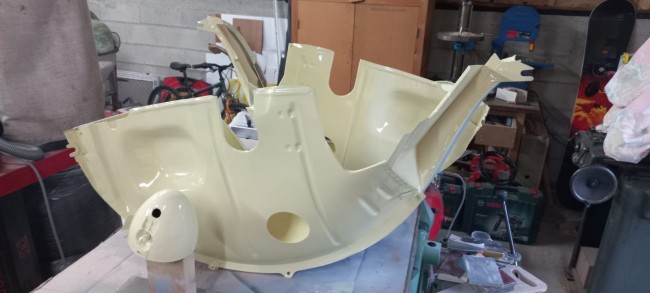

Salut à tous,
On a le droit d'avoir de la chance...
J'ai pas peint mon aile refaite, car j'étais beaucoup en déplacement, et je voulais faire les deux ailes en même temps.... alors pour ceux qui suivent, mon aile G que je voulais changer : origine ou adaptable ?!
Hé bien ni l'un ni l'autre :D

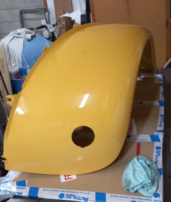

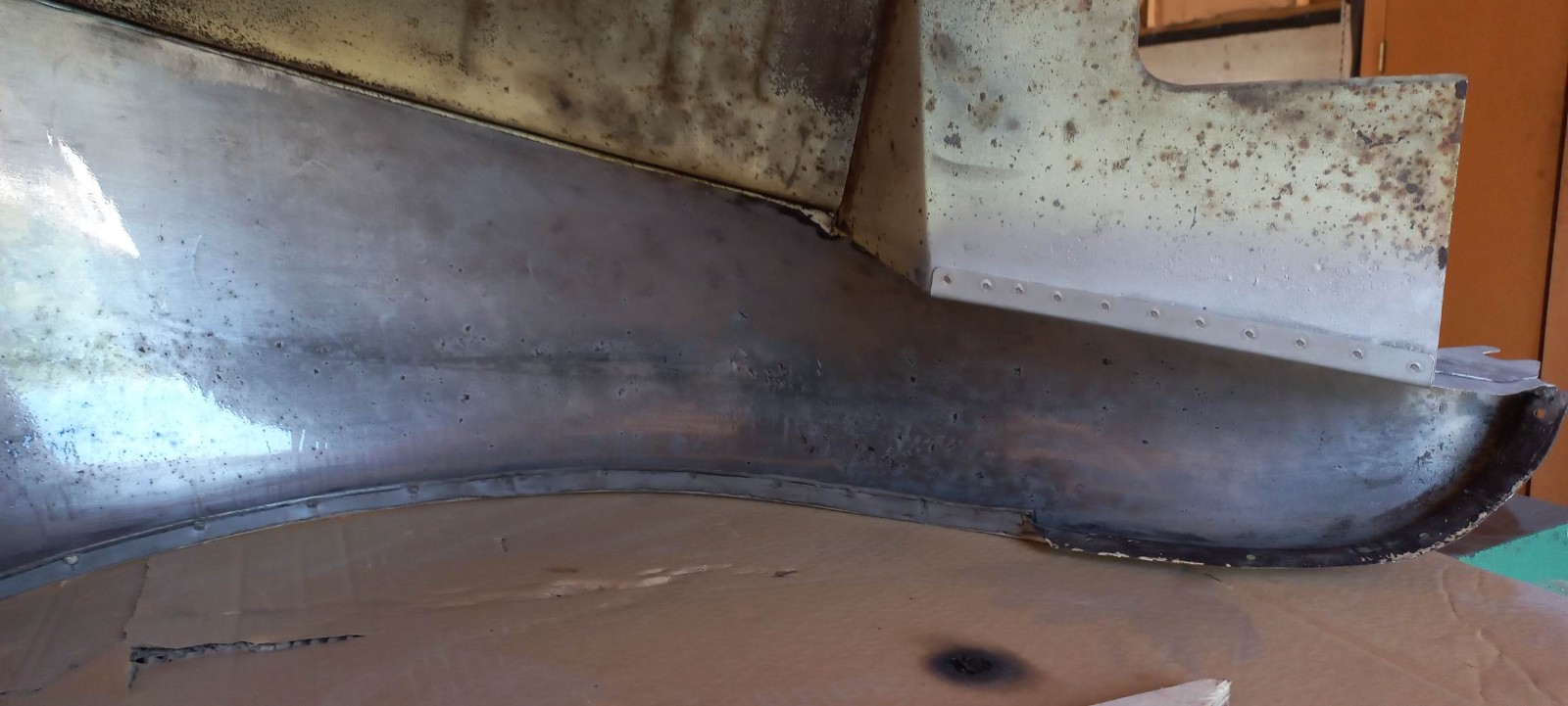

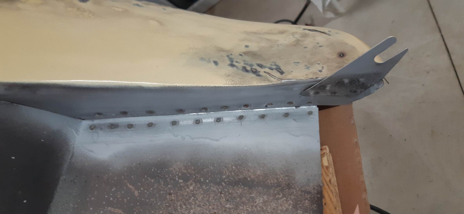

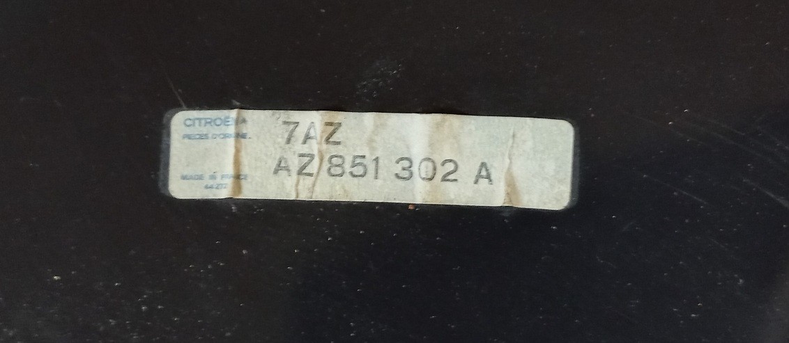

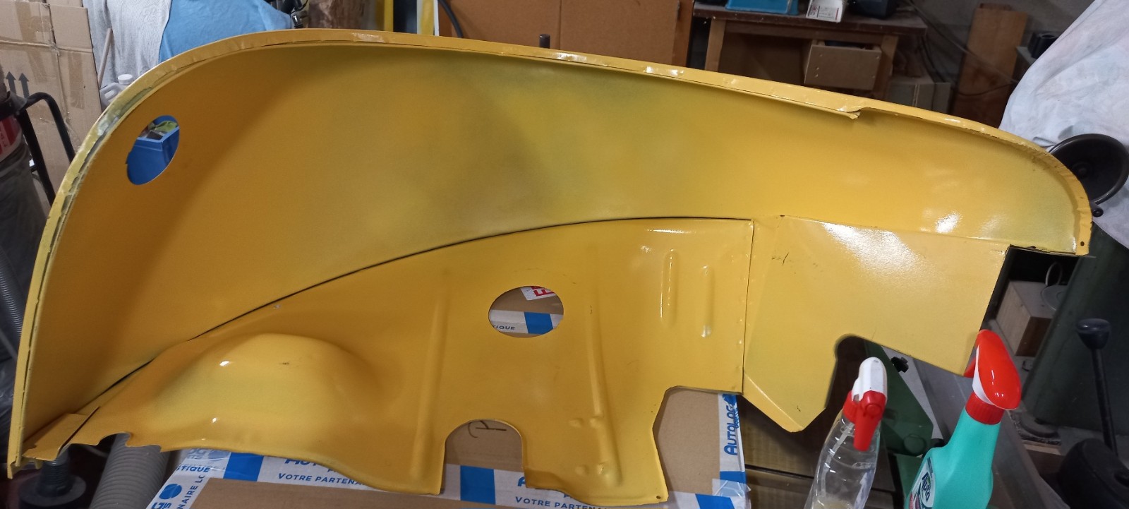

Je suis tombé sur la perle rare sur LBC. Deux frangins qui vidaient le stock de l'ancien garage Citroën de leur père, dans le Jura...
Le père bossait avec 'les grands comptes' dont la poste... du coup il avait des pièces d'avance dont certaines déjà peintes et qui n'ont jamais été montées... capot, ailes, porte, vilebrequin, pot de suspensions, cylindre, piston... Le tout d'origine !
Je m'empresse de mettre une option sur l'aile G, jaune la poste. D'un remord, je prends la D, juste apprêtée.
Le temps que je me réveille, je lui dde le vilo 602, trop tard...
Un gars de Carcassonne fait le trajet et a pris tout le stock !!!
Je vous mets les photos :
2/3 marques de stockage, renforts, joint PU et antirouille à faire dans les coins, mais vraiment très peu de boulot !!!

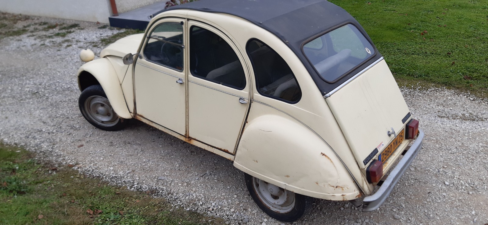

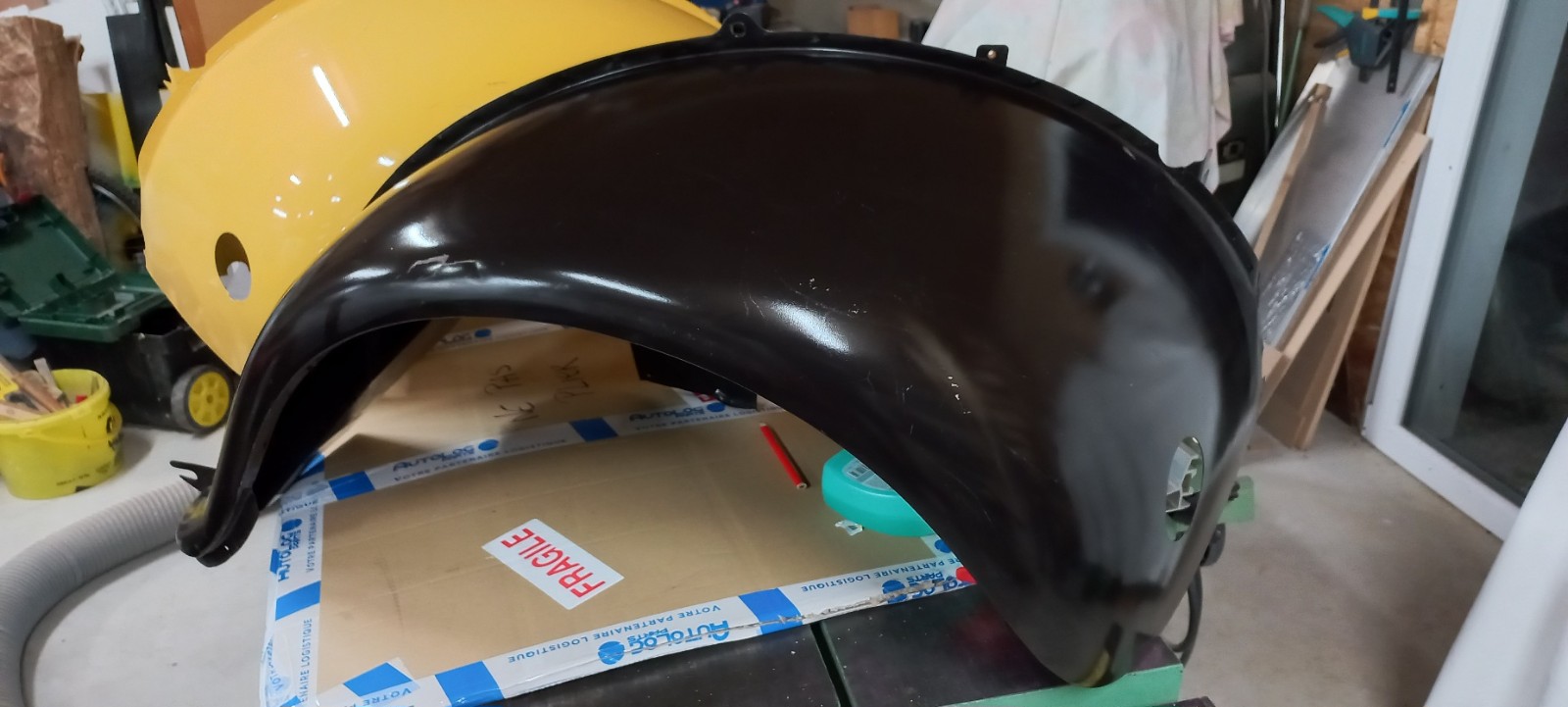

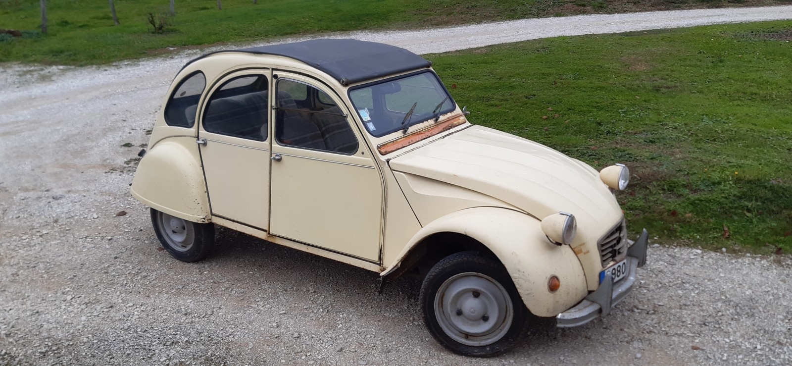

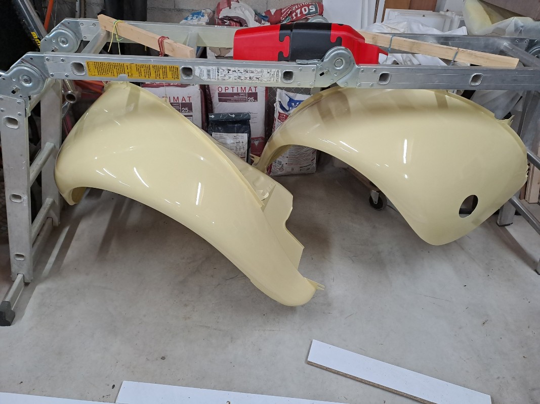

Des nouvelles de la Spéciale !!

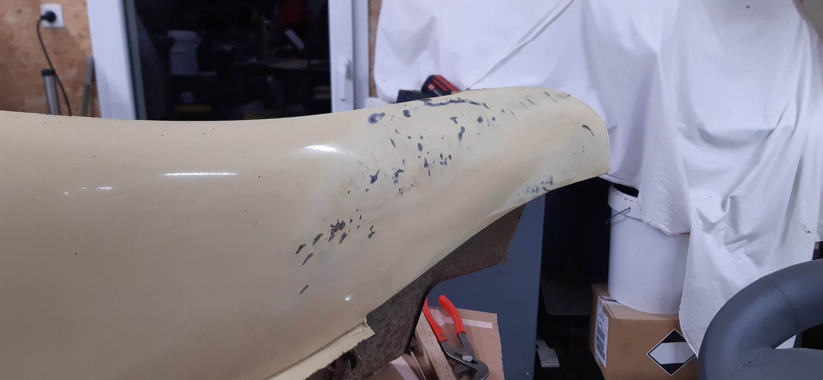

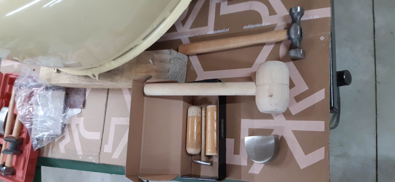

Je suis débordé, et pleins de chantiers en parallèle, et ma spéciale qui s'est fait 'couper les ailes'... J'avais 1/2 journée de libérable aujourd'hui, météo pas trop mal, je m'y colle !
Après inspection, je détecte 3 petites rayures sur une ailes, un coup de syntho, un coup d'apprêt et ponçage 400 puis 600 à l'eau => on est bien !
Pour mémoire, l'aile droite a été entièrement débosselée par mes soins (J'ose même pas le dire... au moins 150h de boulot !) pour garder l'aile d'origine, et la gauche (qui avait été changée) a été remplacée par une aile neuve d'origine (stock Citroen).

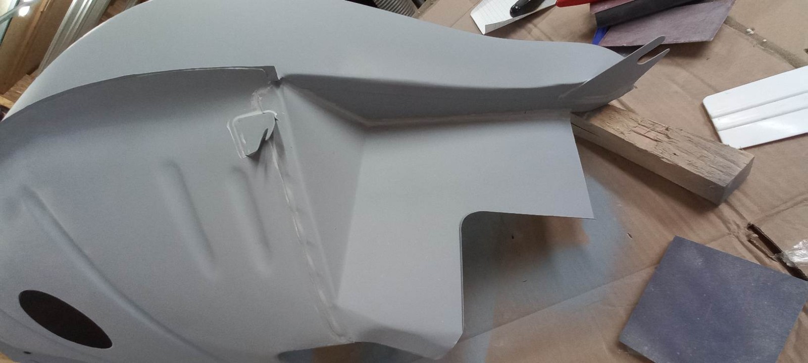

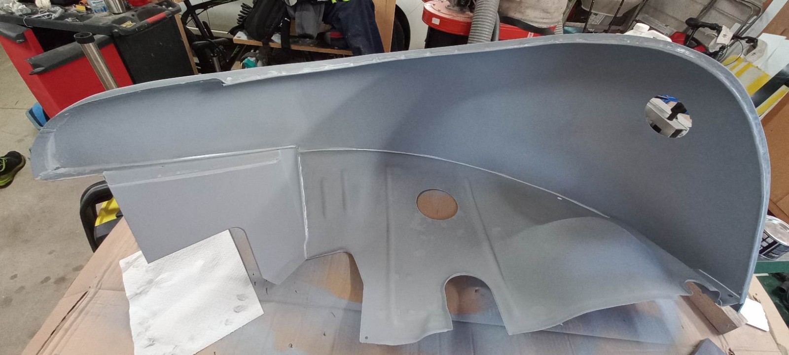

La peinture est une brillant direct de chez Peinture voiture, qui colle plutôt pas mal à la teinte d'origine.
Je décide donc de peindre les parties 'non visibles' pour me refaire la main, 1 couche. J'ai pas trop perdu la mains, pas de coulures, et le brillant est pas si mal (ne pas regarder le dessous des ailes où il y a un anti-gravillon peignable, d'où l'aspect ruguex.
J'avais des grand plans pour me faire un support dédié et tout peindre en une fois, mais j'ai eu la flemme, donc l'intérieur d'abord, et l'extérieur viendras après...
Le résultat en photo (désolé, photos encombrées, je manque de place !):
Demain, c'est les 18ans du gamins, et il pleut, je crains que la suite n'arrive dans qq semaines... Je vous tiendrai au jus !

Salut à tous,
Ce dimanche : j'étais là et il faisait presque beau => L'idéal pour finir la peinture de mes ailes...
Les hirondelles volaient bas, pas trés bon signe => ça n'a pas raté, en plein milieu, j'ai eu droit à une attaque en règle de moucherons :surpris:
Du coup, je me suis un peu précipité, et en prime des moucherons, j'ai un peu de peau d'orange... je vais rattraper ça en 'tapant dedans' au papier à l'eau, et je mettrai une dernière couche une autre fois...
Il me restait un petit fond de peinture, j'en ai profité pour passer cette peinture au pinceau sur le bord intérieur de l'aile pour bien protéger cette zone, qui n'est pas facile d'accès au pistolet...

Damien25 a écrit : 23 sept. 2024, 08:39 et en prime des moucherons, j'ai un peu de peau d'orange...
D'ici, je ne vois ni moucheron ni orange !!

Ca saute pas aux yeux sur les photos, il est vrai, mais entre les 2/3 moucherons par aile à 'désincarcerer' et la légère peau d'orange, je ne vais pas en rester là... ça serait dommage avec le temps passé, mais ça me fait ch... car je vais être absent 3 semaines, et plus on avance, plus la météo sera compliquée... on verra bien !
Le pompon de la pomponette : je doit être n marrée basse peinture, va peut-être falloir que j'en recommande pour terminer !!
Quand ça veut pas...
Bonne resto à vous les gars, et roulez pendant qu'il fait beau (pour cette semaine je crois que c'est mort...).

Salut à tous,
La France 3 est en bonne voie, et moi je ne touche pas terre... vie de dingue...
Bref, en rentrant de vacances et avant de repartir et reprendre le boulot, j'avais une petite fenêtre de tir !
Demontage des mon pare-choc avant (refait il y a 15 ans, mais présentant quelques petites piqûres et surtout pas du on gris... en prime je n'avais plus les butoirs (pas sauvables) et j'en ai commandé des neufs chez Cipere... que je repeindre avec le pare -choc pour avoir la même meme teinte...
Donc décapage, rustol CIP et je laisse reposer 3 jours...
Pendant ce temps, reponcage des ailes (suite à l'épisode moucherons) pour mise en peinture un jours 'légèrement couvert, pas trop de vent, 23°C'.
Un peu de peau d'orange (moins que d'origine) 2/3 impuretés de surface (peinture en exterieur) mais rien qui ne se rattrape avec un ponçage au 2000 et lustrage !
Ce coup là, les 2 seuls moucherons kamikaze ont eu la bonne idée de se coller côté moteur !
J'ai aussi une paire de coulures qui partiront au ponçage.
Sans mollir, après 3J, dont une journée de cuisson en plein soleil sur la terrasse, je reprends mon pare-choc pour un coup d'appret garnissant... et là, patatras... malgré le temps réglementaire, la sous couche à pelée... c'est vrai qu'habituellement j'attends au moins une semaine... Étant pressé, j'aurais dû mettre de l'appret phosphatant.
Reponçage de toutes les zones abîmée (presque tout)2 couches d'appret phosphatant, une de garnissage, je vais pouvoir peindre !
Seul hic, n'ayant pas répondu au coup de téléphone du livreur, je n'ai pas reçu mes pieces CIPERE,.. mais c'est boulets les ont emmenées chez un relais colis à 40bornes de chez moi !
Absent cette semaine, je vais voir s'ils veulent bien les rapatrier plus proche...
Une petite photo (d'autres viendront), les ailes sont en attente de séchage 'à coeur' avant de les reprendre...
