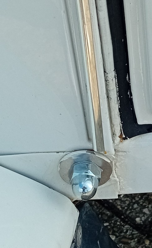

je suis sur le point d'en acquérir une de 1984 de 50000km ou 150000 :)

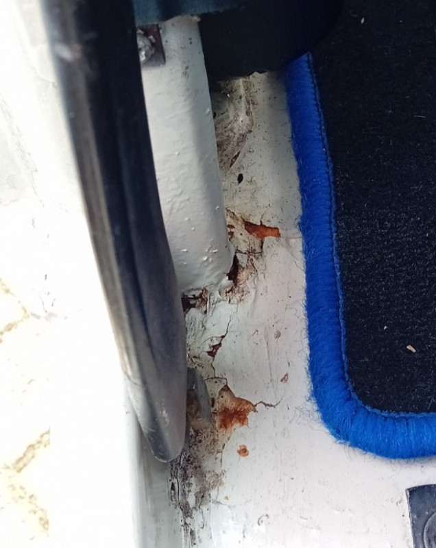

bon état général mais point de rouille à l'intérieur au niveau du bas de portière conducteur (voir les photos)
Qu'en pensez-vous ?
Un regard sous le chassis... il semble en bon état.
Voiture restaurée par un bricoleur de 2ch mais.... est-ce une bonne restauration !!
j'ai failli oublié, j'ai réalisé un essai... mais où est la direction assistée...j'avais oublié...
mais quel beau bruit
Grand Merci pour vos réponses d'experts

Pas évident sur ces quelques photos de te donner un avis. :???:
Messages : 17171
Re: Nouveau venu
Bonjour et bienvenue.
Comme @Eric13190, c'est pas facile !
Les point que tu montres sont des classiques, néanmoins, il faudrait voir si c'est superficiel ou plus profond.
A vérifier, les passages d'aile, le fond de coffre, la jupe arrière, les planchers, la charnière de volet d'aération ...

Salut ! je rajouterai , baie de pare brise , dessous de bas de caisse et de dessous de portiere , quand à la direction dure , il y a des limites , si c'est trop raide , attention au chassis plié....voir alignement joue d'aile
ça veut pas dire charrette mais bon
Soit vigilant
Bonne chance

les passages d'aile, le fond de coffre, la jupe arrière, les planchers, baie de pare brise , dessous de bas de caisse et de dessous de portière... tout semble ok
Le semble point est celui en photo mais je n'arrive pas à appréhender si c'est important ou pas

Tout dépend du prix de vente...
Après, si on se base sur la photo, rien de bien méchant.
Au mieux, demande de tester avec un tournevis gratouille la rouille pour évaluer son entendue.
Messages : 7197
Re: Nouveau venu
Le plus important c'est de ne pas avoir de rouille perforante,
