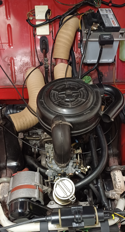

Cela fait un paquet de temps que je tourne sur le problème suivant sans trouver de solution.

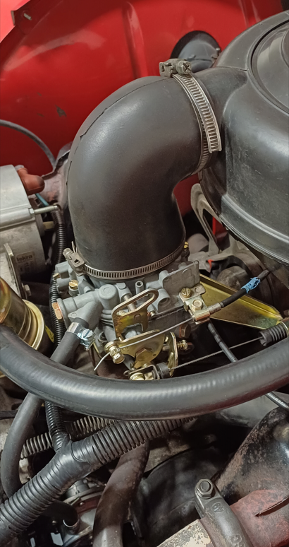

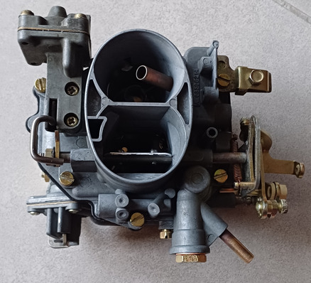

J'ai refait le haut moteur (160.000Kms) et changé le carbu Solex sur ma 2CV6 de 1987.
L'allumage est de type électronique 123ignition Bluetooth.
La voiture fonctionne globalement bien et dispose d'une belle puissance. Je n'ai pas de prise d'air, ni au carbu, ni sur le collecteur (test avec un nettoyant pour les freins).
Le problème est le suivant : En phase d'accélération, je ressens des pertes d'allumage légère, ce qui fait que l'accélération n'est pas du tout constante. Cela est plus marqué à bas régime.
Cela ne m'empêche pas de rouler mais en terme d'agrément de conduite cela est moyen...
J'ai vérifié mon câblage électrique. RAS.
Disposant de 3 bobines dont 1 sèche, j'ai effectué des changements. Il semble que le problème soit plus ou moins présent selon les bobines, mais le problème reste. Avec la bobine sèche je dirais que le problème est plus marqué. Avec une bobine à bain d'huile, je cale au ralenti après une phase d'accélération.
Il est possible que le soucis vienne de la bobine, mais que faire.
J'ai des fils d'allumage silicone, dois-je aussi les changer?
J'en appel à vos expérience pour essayer de mettre le doigt sur le problème ou trouver une méthode de diagnostic fiable.

1 - tu es en allumage électronique et je ne connais pas de manips validées pour les tester, in situ ou sur table d'atelier.
Donc, tu repasses en allumage classique (vis platinées et condensateur FIABLE) et tu retestes.
* tu as les mêmes symptômes => ton allumage est hors de cause
* ta voiture tourne correctement => ton allumage est en cause
2 - si ce n'est pas ton allumage électronique, bougie, fils et bobine sont concernés.
* tu changes un élément à la fois et tu observes le résultat.
PS : la panne intermittente par fil "coupé" est traître.
PS 2 : au regard de ce que tu décris, je testerai la bobine en dernier, car son changement affecte peu la situation, elle ne le résout pas.

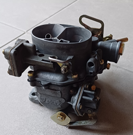

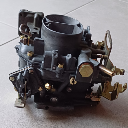

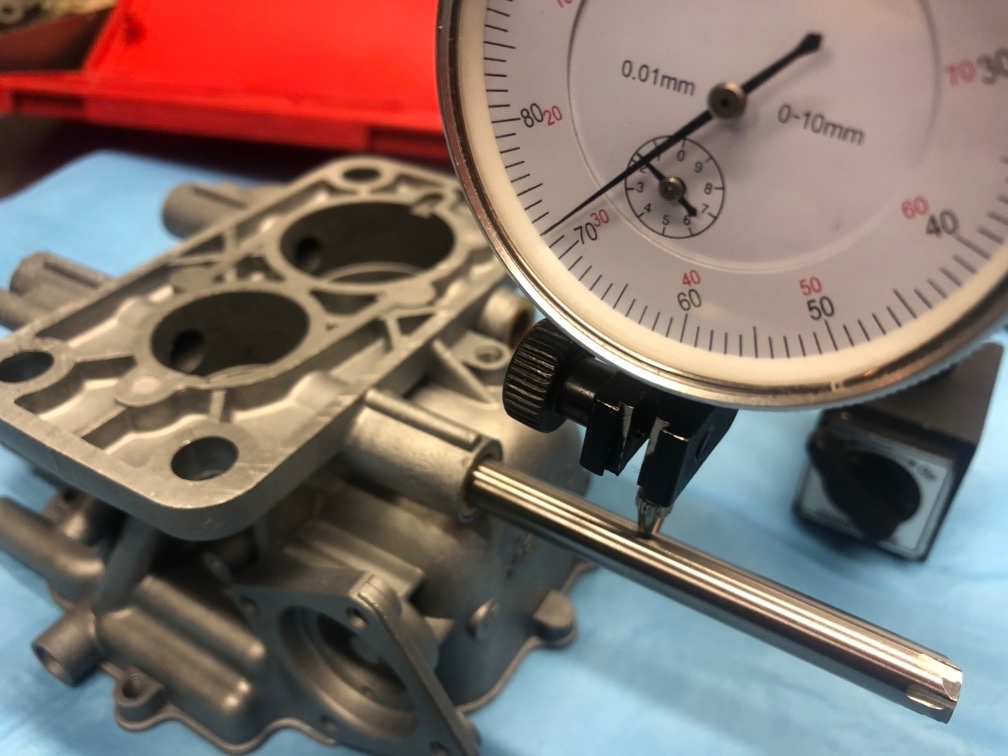

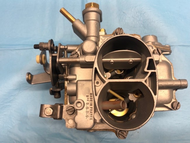

Pour ce qui est Carburation, cela semble sous contrôle. Le carbu est neuf, l'ancien ayant bien ovalisé ses axes de papillon (respect pour la durabilité Solex tout de même!).

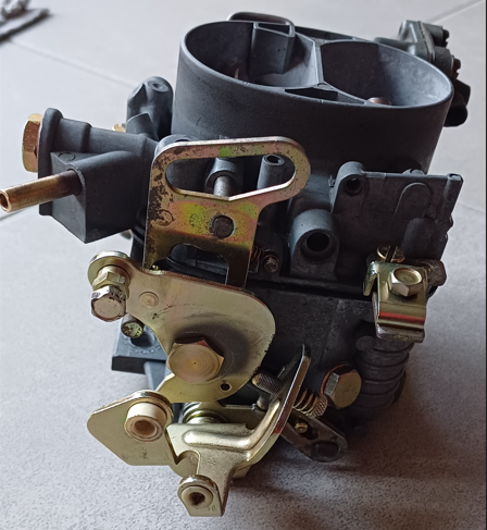

pourrais tu faire des photos de ton carbu refait par B2H ?
Pour que je puisse comparer à mon dernier 26/35.
Merki d'avance !
PS : mon 26/35 dit le "Mickey" :
Merki d'avance !

Le modèle que je possède d'origine sur ma 2CV est un modèle fabriqué en Espagne.
Ton carburateur a été refait part toi-même où es-tu passé par un pro?
De mon côté, c'est le ré-alesage des axes de papillons qui m'a fait passer par un pro.

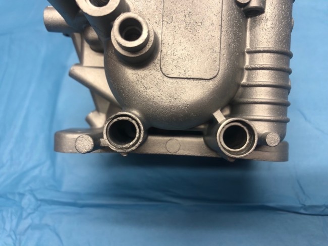

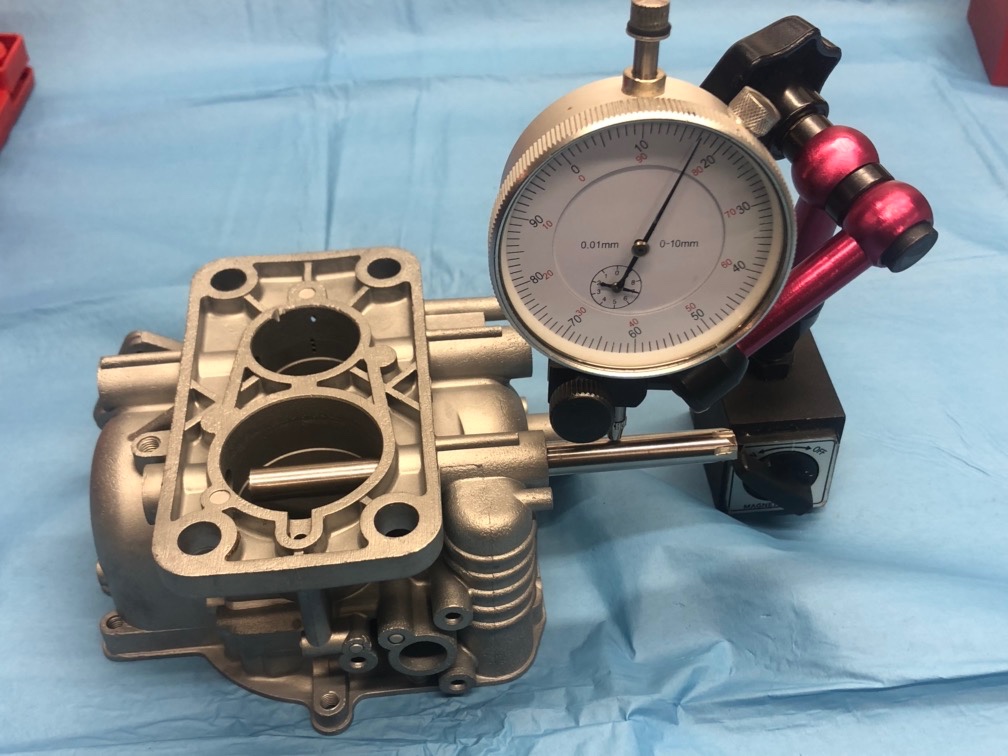

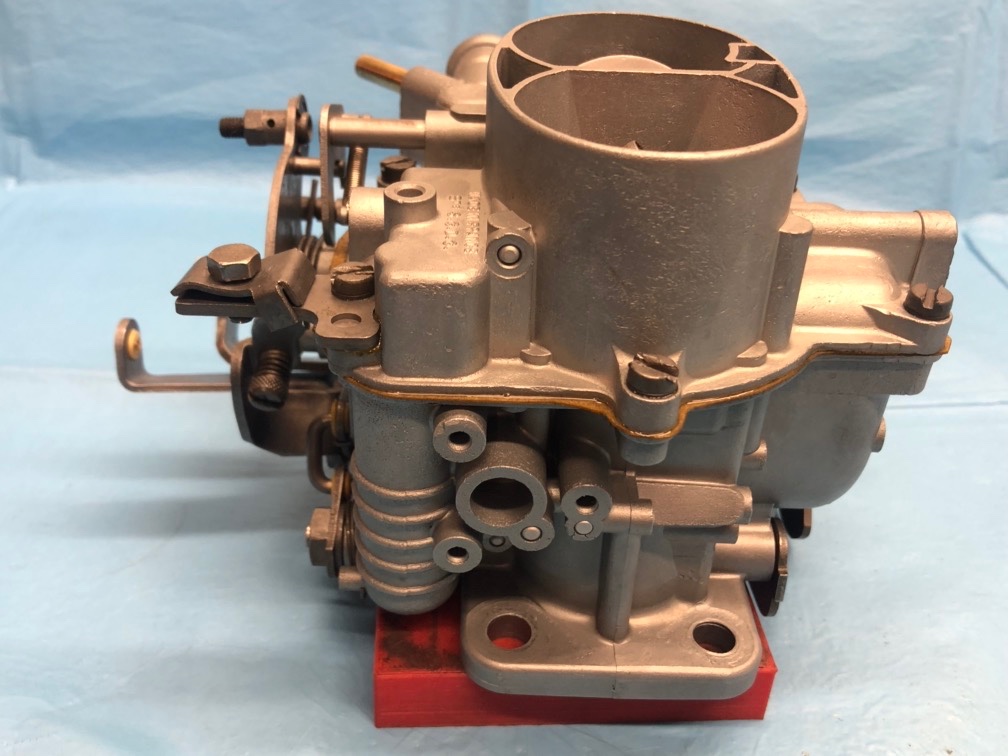

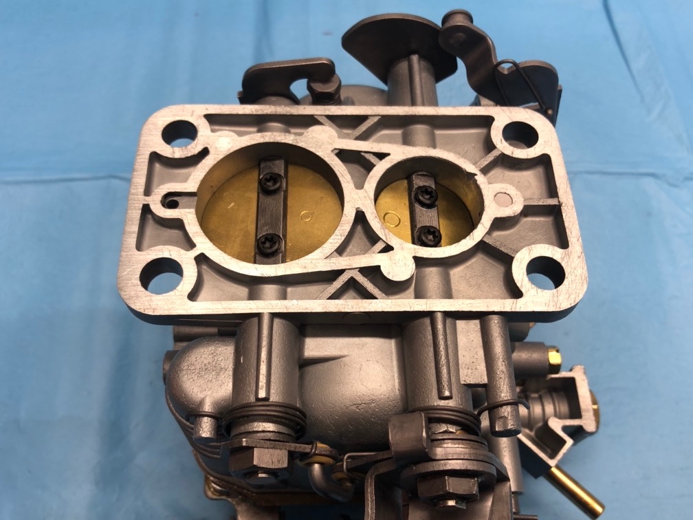

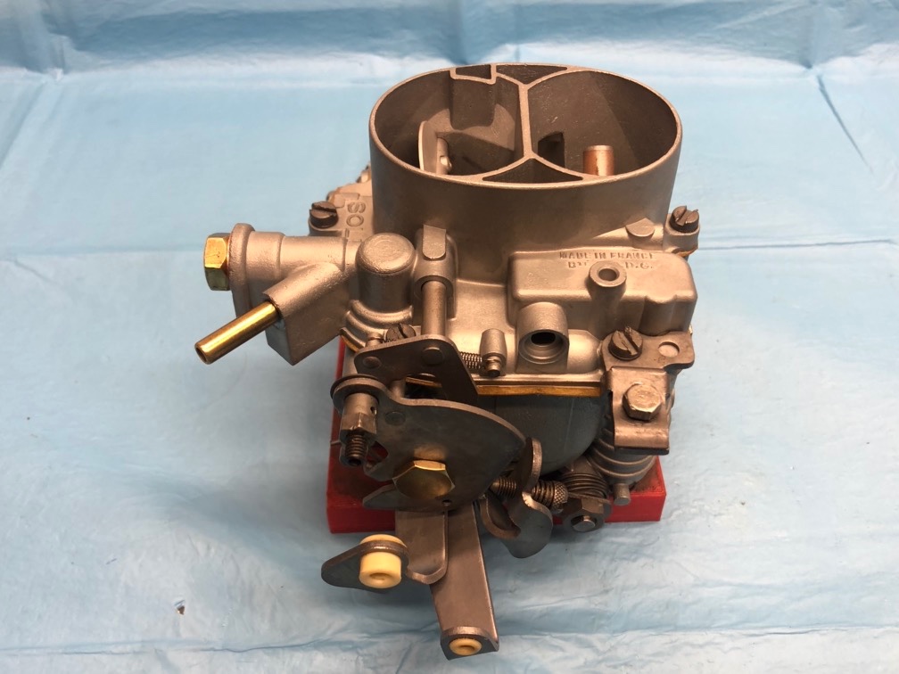

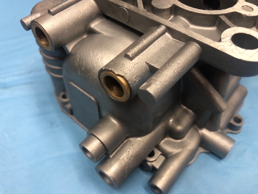

Hi, ricou3D,
merci pour ta réponse favorable !

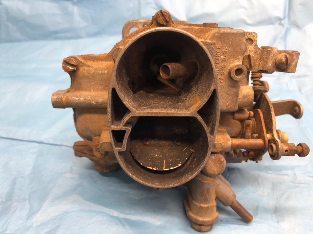

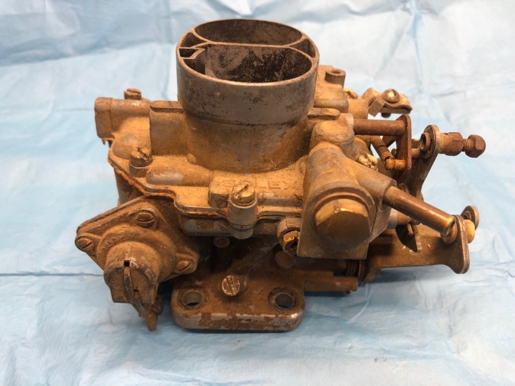

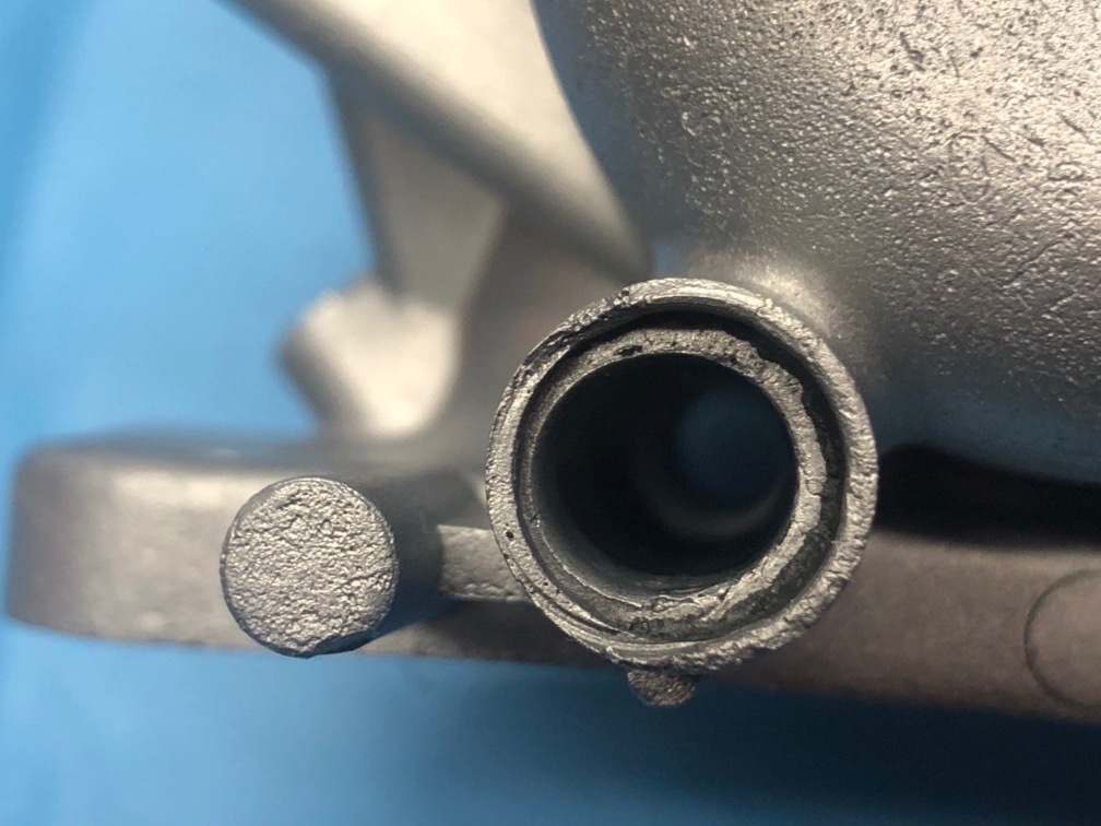

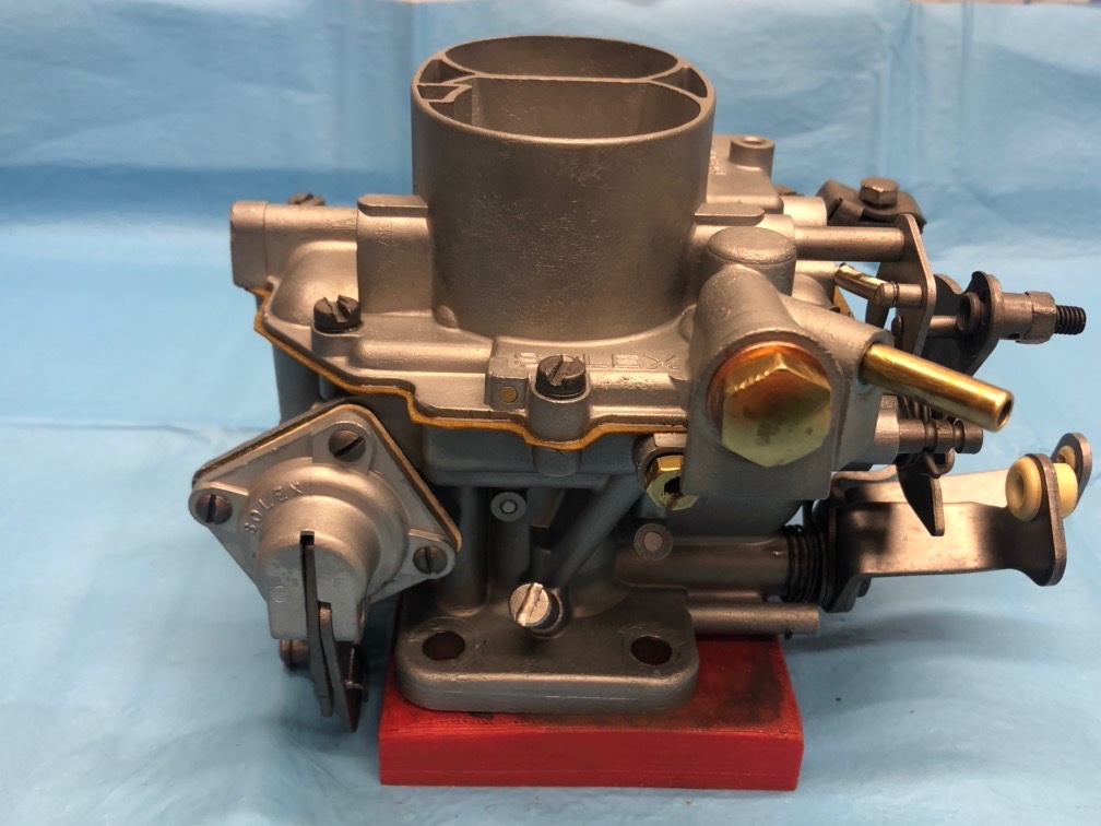

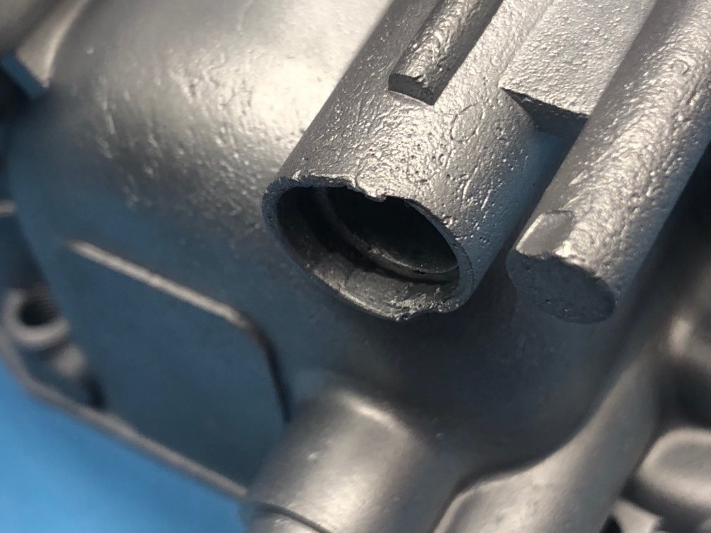

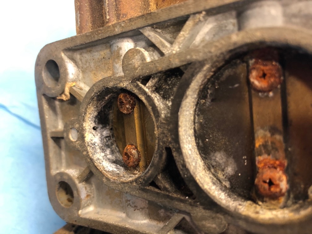

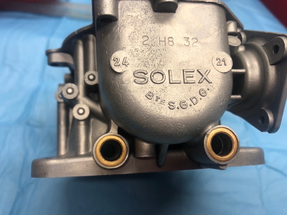

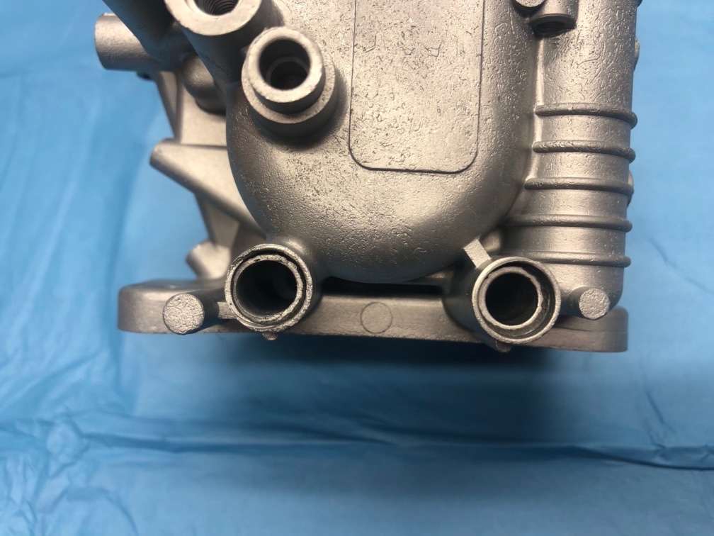

PS : je refais moi même les carburateurs et l'alésage pour les axes n'est pas un souci.
D'abord, tu mesures le jeu, avec une ovalisation prononcée et un carbu abimé ... Après tu aléses et tu mets une bague bronze, ou autolubrifiante, ou bague téflon ou roulement étanche, selon
Moins de 3 centièmes de jeu.
C'est vrai qu'il partait de loin ce carbu ...

Oui, ce sont des modèles qui ont pas mal d'années d'usage. Mon avis est que passé 150.000Kms, il est nécessaire en mécanique de reprendre pas mal de choses sur les 2CV qui sont liées à l'usure normale mécanique. Il en va du carburateur, des axes de pivots, des rotules...mais rien d'insurmontable.Lolodubalaou a écrit : ↑10 déc. 2023, 13:34 Hi, ricou3D,
2023 - 10 - Oct 11 - 3.jpeg2023 - 10 - Oct 11 - 5.jpeg2023 - 10 - Oct 11 - 6.jpeg2023 - 10 - Oct 11 - 7.jpeg
2023 - 10 - Oct 12 - 19.jpeg2023 - 10 - Oct 12 - 21.jpeg2023 - 10 - Oct 12 - 18.jpeg
Econostat - 1 - A réception - 1.jpegEconostat - 1 - A réception - 5.jpegEconostat - 1 - A réception - 8.jpeg
Le travail que tu as réalisé est remarquable.
Je t'envois les photos du mien rénové dès son retour.

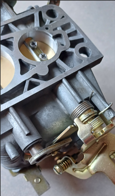

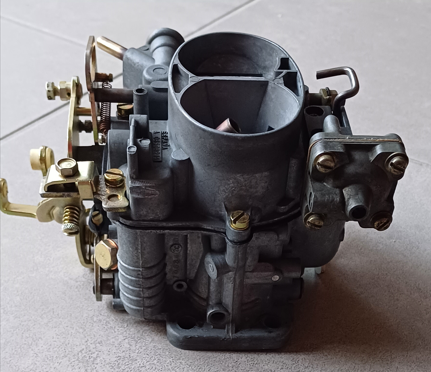

Comme promis, je te joins les photos prises de mon carburateur suite à la rénovation effectuée par B2H.Ricou3D a écrit : ↑10 déc. 2023, 19:14Oui, ce sont des modèles qui ont pas mal d'années d'usage. Mon avis est que passé 150.000Kms, il est nécessaire en mécanique de reprendre pas mal de choses sur les 2CV qui sont liées à l'usure normale mécanique. Il en va du carburateur, des axes de pivots, des rotules...mais rien d'insurmontable.Lolodubalaou a écrit : ↑10 déc. 2023, 13:34 Hi, ricou3D,

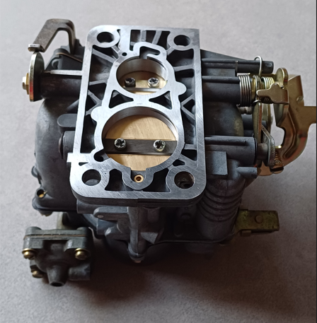

Reste à procéder au remontage maintenant après une vérification du calage de l'allumage et un changement de la pompe à essence pour remettre tout à neuf.
- Ricou3D
- Messages : 31
- Enregistré le : 14 juin 2020, 09:33
- Ma deuche : 2CV6 Spéciale 1988
- Date de naissance : 21 oct. 1968
- Localisation : MARSEILLE

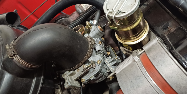

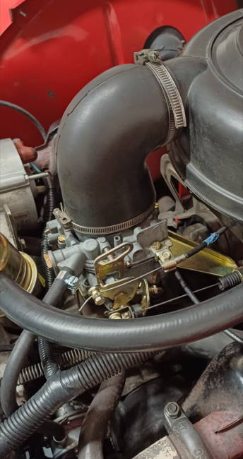

Re: Perte d'allumage à l'accélération de ma 2cv
Et voilà, c'est remonté!
Premier essai concluant. moteur plus souple. Ralenti plus stable.
Reste encore quelques à-coups en régime intermédiaire lors d'une mise en charge (reprise à 40Km/h en troisième).
A suivre, donc!
A suivre, donc!
- Messages : 7450
Super
,moteur très propre,
