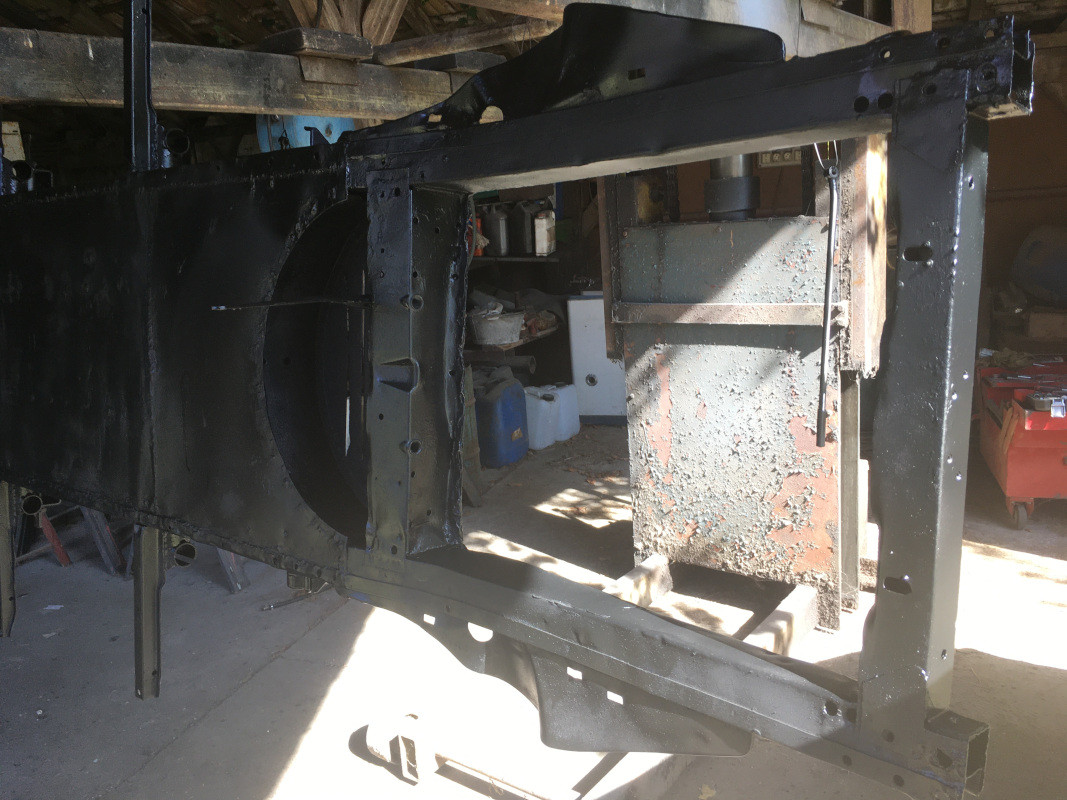

Aujourd'hui, j'ai beaucoup avancé (ça dépend des jours, en fait ;) )
J'ai passé la seconde couche de peinture sur les trains et le châssis, auxquels j'ai ajouté les tôles moteur...
Et ce noir rend bien, je trouve..

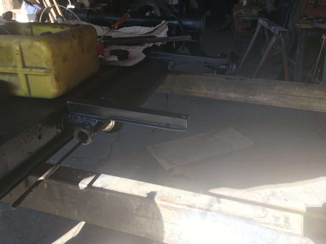

Ce matin, comme je vous l'avais déjà dit, j'ai terminé "à la hâte" le montage des pots de suspension et des bras de direction sur le châssis, afin de dégager l'accès à mon pont élévateur.
J'ai rencontré deux problèmes :
- je n'ai pas pu revisser correctement les embouts des pots, malgré un nettoyage et un brossage soigneux (sans les peindre) et un graissage abondant. J'avais eu du mal à dévisser les écrous, tout était très oxydé. Je pense que je vais en commander quatre neufs, et huit écrous en prime !
- je me suis rendu compte d'un jeu "énorme" au niveau des tôles de guidage des rotules de direction, côté crémaillère. Je pense que là aussi, je suis coupable, car j'avais du employer les grands moyens pour décoller les cônes des barres d'accouplement. Ce faisant, j'ai du déformer les tôles, ou agrandir les carrés des noix de guidage en laiton...
Bref, quelques points à revoir !
Ce qui a bien fonctionné : la mise en place des tuyauteries de freins neuves, que j'avais remplacées après hésitation.. Je pense que j'ai bien fait !
Le châssis roulant :
J'ai posé la caisse de la 2CV sur un chariot, ce qui me permet de la déplacer facilement :
Ce qui a pris la place du châssis sur le pont (étriers de freins arrière bloqués) :
A suivre. Je resterai sans communiquer pendant quelques jours, le temps de remonter les freins arrière de la 604 correctement.
Bonne journée à tous

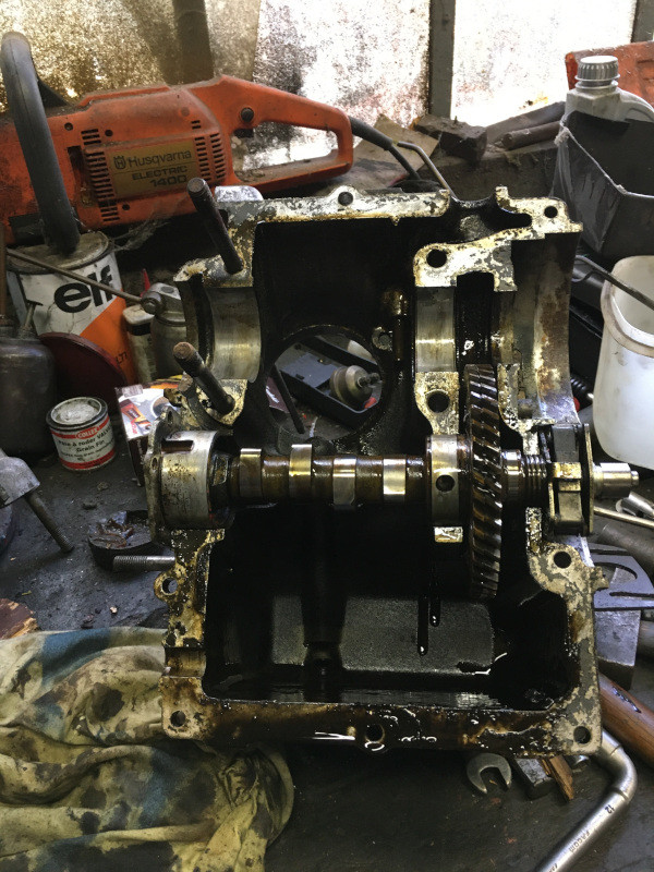

Aujourd'hui, je me suis attaqué au moteur : ouverture des carters, dépose de l'arbre à cames et du vilebrequin, avec la pompe à huile.
Nettoyage des carters (long et fastidieux, j'étais content quand ça a été fini !)
Je dois reconnaître que :
- il n'y avait pas de dépôts gras bien collés.
- et que je ne suis pas un "fou" du nettoyage ;-)
Vérification du jeu de la pompe à huile : correct (< 0,10 mm)
Une curiosité : les pistons ont quatre segments (trois au-dessus de l'axe, un au-dessous)
Bien sûr, les segments que j'ai commandés ne sont livrés que par trois...
Une idée, un conseil ?
Merci, bonne journée à tous

Bonjour Effectivement c'est bizarre, récemment j'ai remplacé les miens et y a que 3 par pistons, peut être que tu remplace que 3 et laisse le 4 ème en place ;)
Messages : 1691
Re: Etat des lieux de ma 2cv
Merco @CHARLYSTONE , c'était un peu mon intention, je l'avoue..
Mais il faut avant que je compare avec les neufs, pour bien vérifier que le montage avec trois segments utilise les mêmes que le montage avec quatre...
Bonne fin de journée
