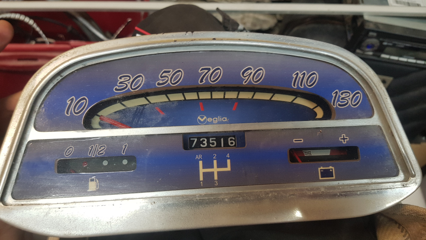

Salut !
j'ai trouvé un imprimeur de jeux d'autocollants de fond de compteur aux couleurs de mon choix pour un prix plus que raisonnable il y a deja plus de 5 ans .... et j'en suis encore satisfait aujourd’hui !!! :pouce:
Bref ... apres acceptation de ses propositions de design , on reçois rapidement dans sa boite au lettres les fonds de compteur !
il suffit donc ensuite de démonter son compteur, gratter a la lame de cutter la sérigraphie déformée par le temps du logo du passage des vitesses sur la vitre du compteur ... et de coller les autocollants !
Le résultat est tout simplement parfait .... et surtout ... personnalisable
jusqu’à remplacer les chiffres du compteur par une tortue ou un escargot quand on roule au pas, et un lapin furieux quant on dépasse les 80
Pour les leds avec animations, affichage des clignos / feux de croisement / plein phare / warning .... je me suis inspiré de ce montage a base d'arduino dont j'ai modifié le programme:
https://www.youtube.com/watch?v=67JrLL80jYM&t=5s
