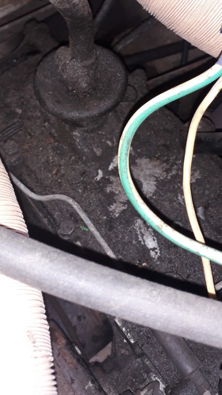

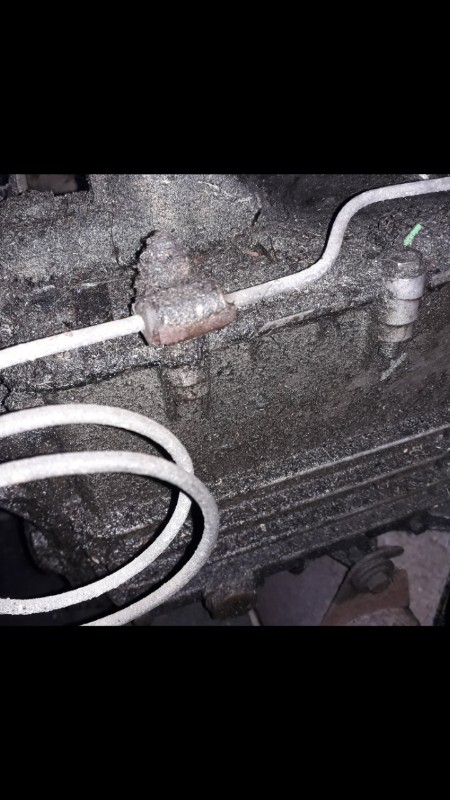

Bonjour amis Deuchistes,
j ai une question de propreté a vous soumettre. J ai beaucoup de dépôts dans mon moteur , notamment sur la boite de vitesse, comme de la suie collante ou collée.
Ci joint une photo.
Avez vous une idée comment nettoyer proprement sans endommager ?

Un nettoyage de boite, je dirai plutôt.
Application d'un dégraissant puissant (écologique di possible)
Bilt Hamber Surfex-HD Liquide Savon, 5L Le volume https://amzn.eu/d/479D4cN utilisé par @denis56
Ou du Decap'four utilisé par @akoirium .
Ensuite, démontage du démarreur, protection des parties électriques et carburation, un bon coup de Karcher.
Et voilà, tout propre

Re: Nettoyage moteur
Pinceau, essence.
J’utilise aussi depuis quelque temps le WD40, c’est remarquablement efficace.
Mais il faut surtout de la patience… il y en a des coins inaccessibles !
Pour le decap'four ou autre netoyant insert cheminée ou barbecue...
Ca fonctionne super bien mais attention aux pièces en alu ...
Donc éviter de laisser agir dessus trop longtemps ou éviter d en mettre dessus....
Dans ton cas ... les durites de freins !...
Merci a tous , pour le karcher vous etes sur que ca craint rien??
- akoirium
- Messages : 966
- Ma deuche : 2cv6 1978
- Localisation : albi
Non ca craint rien mais ne pas le passer directement sur la sortie du levier de vitesse car le caoutchouc n est pas vraiment étanche...
Tu risque un peu d infiltration d eau dans la boite et faire de la mayonnaise avec l huile...
Par contre le Karcher tout seul n est pas efficace...
Il faut dégraisser avant soit avec un produit pro, soit au decap'four...
Il y a le netoyant frein aussi qui est très efficace mais un peu chère...
Puis rinçage au Karcher et c est niquel !
Pour l instant, je n ai pas trouvé mieux en rapport qualité/prix que le nettoyant four ou cheminée à env 2€ le litre...
