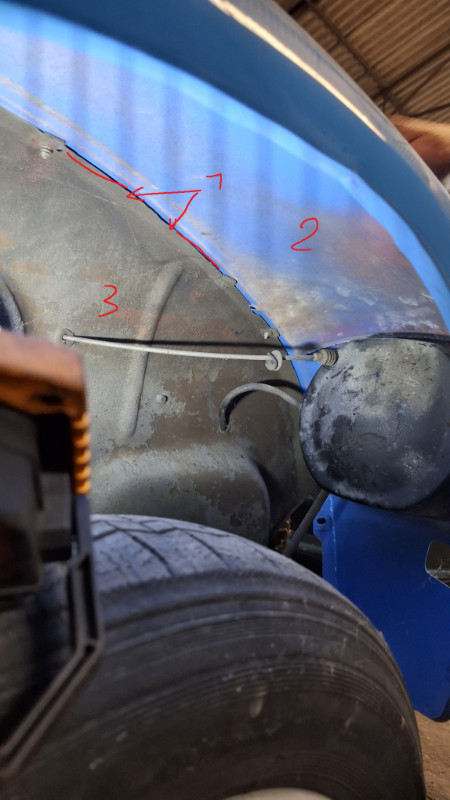

Voici l'intérieur de mes ailes :
Faut-il prévoir un joint / mastic entre sur le repère 1 ? (il n'y avait rien au démontage)
En repère 2 c'est la zone que je veux traiter.
Vous me conseillez de traiter aussi le repère 3 en même temps ?
Merci par avance :)

1- Décaper jusqu’à la tôle nue ou juste nettoyage dégraissage ?
Je dirais juste nettoyage et dégraissage puis un petit ponçage pour l'accroche ... c'est dommage de mettre la tôle a nu et diminuer l’épaisseur de la protection...
2- Primaire phosphatant ?
inutile si ta tôle n'est pas a nu ...et en plus, ton étape 3 est aussi un primaire...
Pour le reste ... peinture anti-gravillons de qualité est largement suffisant
si tu dois démonté pour traiter ... un joint ne peut pas faire de mal ! cela éviterai des infiltration d'humidité et l’usure de la tôle contre tôle avec les vibrations... mais il faut penser aux démontages futurs, donc soit du joint silicone ( facile a décoller), soit du joint profilé plat en caoutchouc en rouleau pas trop epais...
Et quitte a tout démonter ... autant tout traiter ;)

Ok donc plus simple que je pensais mais petite précision ? :
1-Le décapage / nettoyage genre brosse métallique sur perceuse ? ou petit ponçage à la main ?
2-primaire
3-anti-gravillon
4-pti voile de peinture par dessus
Désoler d'insister, autant sur la partie moteur j'ai deja refait complet sur d'autres projets mais le traitement de la carrosserie je débute et je ne voudrais pas faire un truc pas durable. :)

Vu l'état de ton aile, je ne mettrai pas la tôle à nue car il n' y a pas de grosse corrosion.
Je passerai un coup de papier de verre 180, puis 280 pour finir avec du 400.
Si il y a de la rouille, je la traite avec de la ferose,
puis primaire phosphates ou CIP, avant antigravillon et peinture.
Sache qu'à l'origine, les tôles étaient moins biens traités, donc toutes actions que tu mettras en œuvre seront bien plus bénéfique pour ta voiture.
Ca c'est bien si tu veut mettre la tole a nue localement ... donc non ... juste poncage a la mains pour l'accroche ;)

Hello,
Attention, certain anti-gravillons à base de produit pétrolier notamment, ne sont pas compatible avec la peinture. C'est le cas avec celui que j'utilise, c'est écrit sur la boîte. Du coup les dessous d'aile restent noirs.
