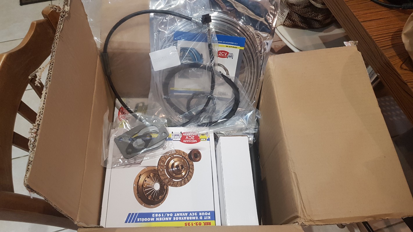

Message par akoirium »
Salut !
Ça sent la grosse commande de pièces imminente !!! :clap:
Je vois enfin le bout du tunnel financier, grâce a mes petits chantiers au black, mes ventes sur leboncoin, et un appel de ma boite d’intérim ce matin :pouce:
Donc voici la liste des pièces que je compte commander sur 2cv passion pour un total d'env 450€ :
Code : Tout sélectionner
Butoir de capot sur Pare-choc avant x2
Câble compteur 2CV
Durite de reniflard supérieure longueur 29cm
Ensemble Enjoliveurs de Roue 2CV + Vis qualité INOX + Ecrous...
Filtre à huile QUALITE SUPERIEURE
Gicleur lave-glace chromé
Joint axe Essuie-glace x2
Joint cache culbuteur x2
Joint d´admission 2CV4/6 x2
Joint d´échappement 2CV4/6 x2
Joint de volet d'air 2cv
Joint du reniflard
Joint Spi arrière 602 cm3 (56 mm x 69 mm x 10 mm)
Joint Spi avant (30 mm x 42 mm x 8 mm)
Kit d´embrayage ancien modèle pour 2CV avant 04/1982
Kit de 5 manchons de chauffage pour 2CV6
Lot de 2 enjoliveurs de gouttière pour 2CV
Lot de 4 colliers Ø49 + 1 collier Ø47 - Qualité PREMIUM
Mâchoires de Frein arrière CERAMIQUE - Qualité PREMIUM
Mousse de filtre à air pour boîtier métal
Reniflard (Sortie vers le haut)
Support Boîte de vitesse
Une belle liste dejas ... mais comme c'est bientôt Noël ... je réfléchis a l'allonger un peu ...

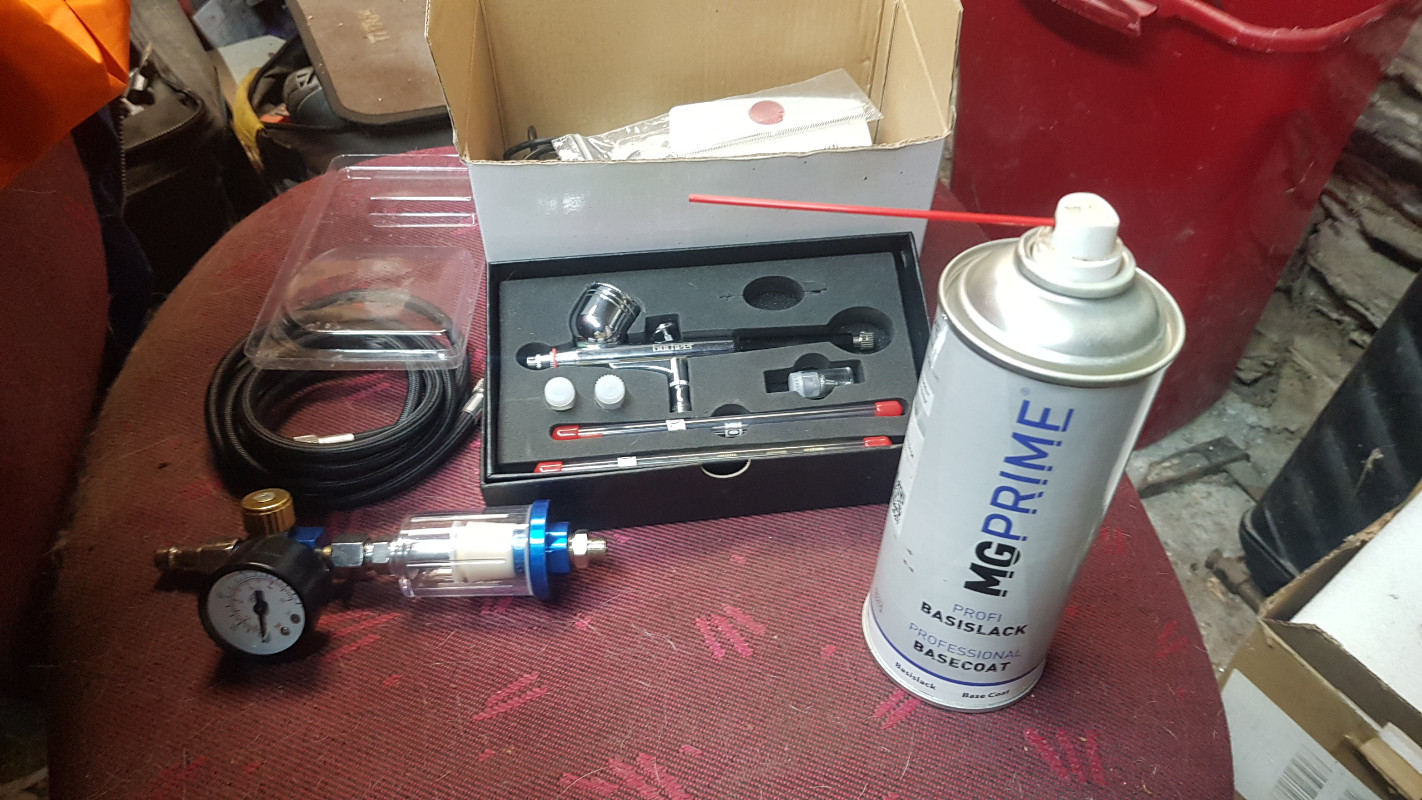

Salut !...
Hier, je me suis posé la question de savoir comment j’allais pouvoir repeindre la charnière du capot sans en foutre partout et sans gâcher trop de peinture :???:
Puis, je me suis souvenus qu'en tans que modéliste RC, j'ai quelque pars dans un de mes cartons un aérographe !!! :pouce:
J'ai donc ressorti la bette, et adapter une buse de bombe de WD40 a ma bombe de peinture beige pour pouvoir le remplir sans en mettre partout :
La méthode fonctionne super bien ! ... pas de gâchis de la précieuse peinture !...

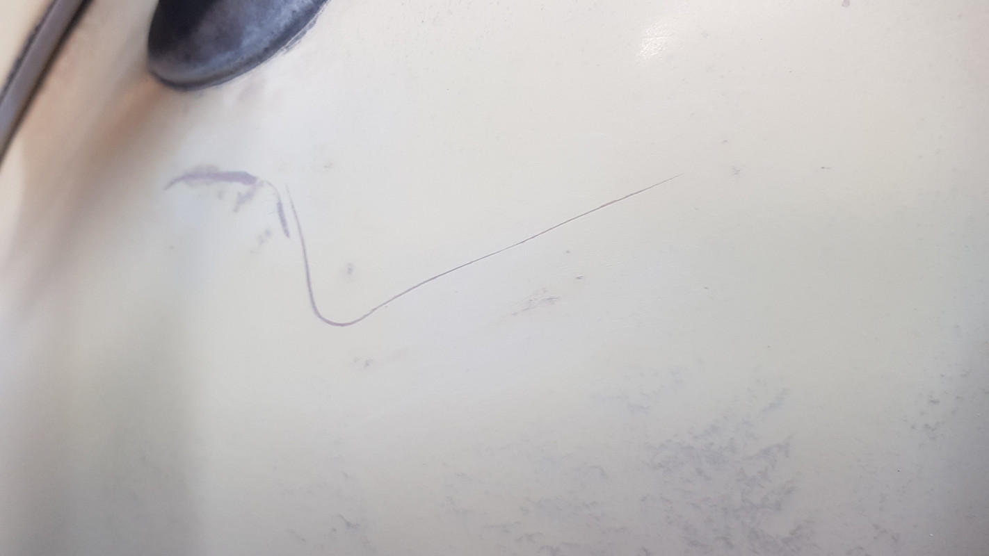

Puis je me suis dis que j’allais d'abords faire un essai sur une vilaine rayure causée lâchement et sournoisement par un pistolet de pompe a essence un peu trop agressif !... on se méfie jamais asser de ces bettes la !!! :
Donc un coup de mastic léger et ponçage :
Reste plus qu'a passer l’aérographe :
Le résultat est pas trop mal pour un premier essai ...
On devine encore la rayure par endroit car j'ai pas asser charger en mastic, mais je pourrais combler ça avec une couche de peinture supplémentaire et un petit ponçage ...
Du coup ... après avoir nettoyer et ferosser ma charnière avec la technique de la ficelle , la mise en peinture se fait facilement et sans gâchis ! :

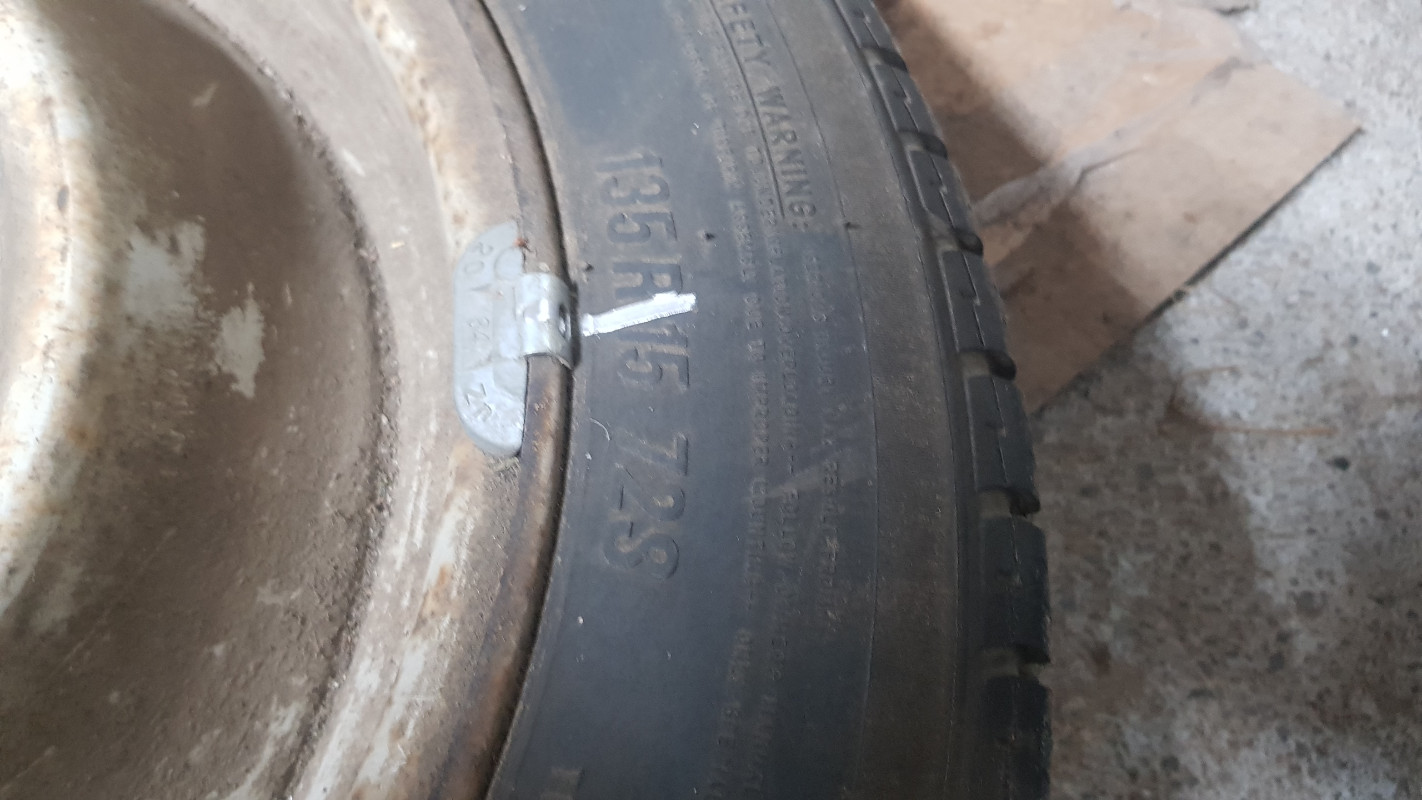

Du coup, en attendant, j'ai abandonné mon réservoir de lave glace twingo pour un modèle universel avec pompe que j'avais en stock et que j'ai fixé proprement avec une patte maison :
Et j'ai reposer mon ventilo de chauffage / désembuage :
Puis... marquage de mon plomb d’équilibrage avant dépose de ma roue de secours, nettoyage, brossage, et mise en peinture ( premiere couche au pinceau avec ce que j'ai en stock) :
Plus que 4 et 9 couches !!! ...

Bon ... ce qui me console un petit peu... c est que c est Noël avant l heure :
Mes pièces sont arrivées :clap: :volant:
Messages : 680
Super, maintenant la question : qu'est-ce que tu as oublié ? on oublie toujours qqch !!!
