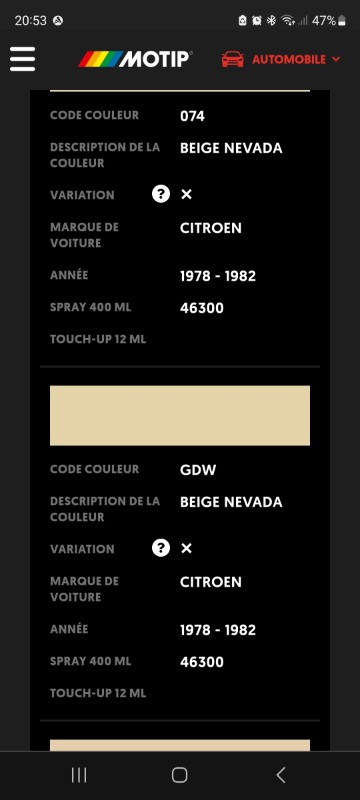

https://www.motip.com/fr-fr/automobile- ... arrosserie

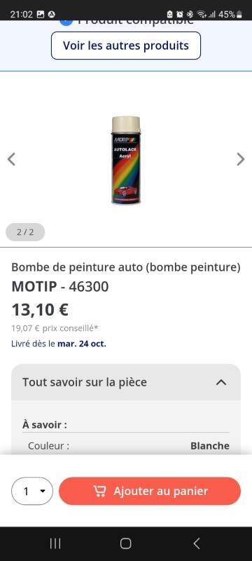

Sur Oscaro
https://www.oscaro.com/bombe-de-peintur ... /?vid=2459
J'ai acheté ces bombes pour mon c15, la couleur est très approchante, très bien pour des retouches à moindres coûts.

Merci...
Bhen si j avais vu ça avant !!!
Du coup ça fait qq meme 2 fois moins chère la bombe pour la même couleur !...
Dommage il y a pas le code RAL, mais j ai dejas utilisé du motip et c est de la bonne peinture !...
Je saurais maintenant que je peut en trouver chez eux pour mes prochaines retouches ....
