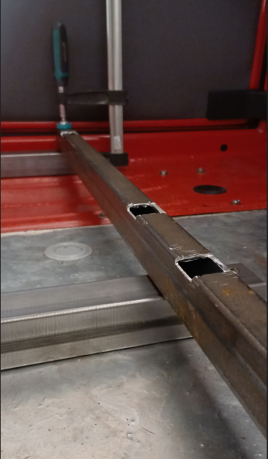

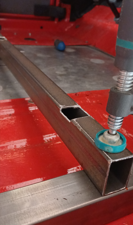

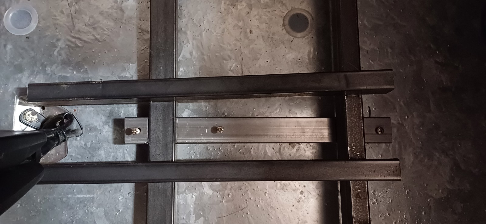

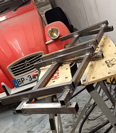

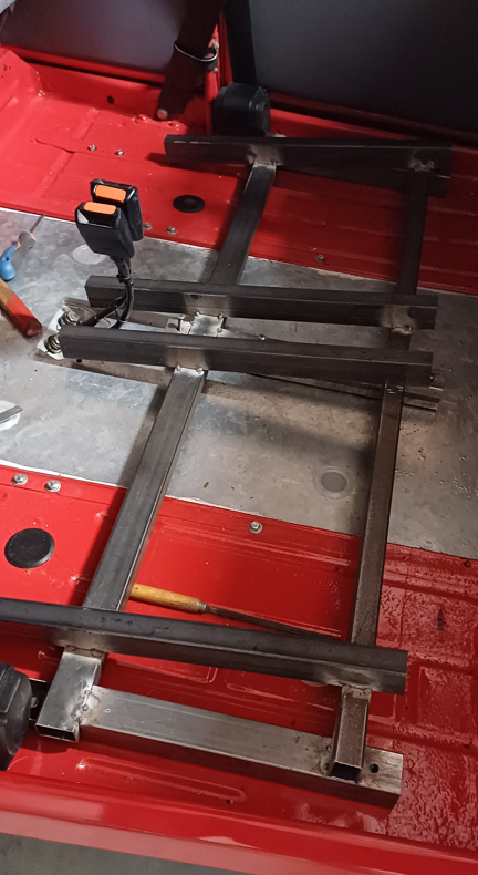

Pour faire ce travail, j'y suis allé à la méthode tests et essais car il n'est vraiment pas simple de faire ce travail. Il faut garder les ancrages existants des glissières et surtout garder les ancrages des ceintures de sécurité tout en permettant le passage des sièges et le coulissement sur la glissière du nouveau siège.
L'autre point, et non des moindres, c'est qu'il faut réinventer le positionnement en hauteur de l'assise (le pare brise est petit donc il faut que le champ de vision soit bien aligné) et aussi l'inclinaison de l'assise. Vous avez surement remarqué mais les sièges de 2CV ont une assise très inclinée vers l'arrière au regard de l'inclinaison de l'axe du volant. Bref, pour cela j'ai d'abord bidouillé des châssis en bois pour positionner les nouveaux sièges et rajouté/enlevé des cales afin de trouver le réglage adapté (pour information, je fais 1,82m). La complexité est de recréer une inclinaison vers l'arrière de l'assise.
Pour les puristes du sièges, il noteront que la glissière devrait être horizontale et l'inclinaison vers l'arrière devrait être fixe. Certes, mais avec ces sièges, pas possible de faire autrement.
Après, avec ce qui est fait, plus on avance les sièges vers l'avant, plus l'assise est haute ce qui a un certain sens car plus on est petit et plus on avance les sièges.
Dans mon raisonnement de prise de mesure, et de façon assez égoïste, j'ai optimisé le châssis fabriqué pour qu'il soit au mieux adapté à ma taille.

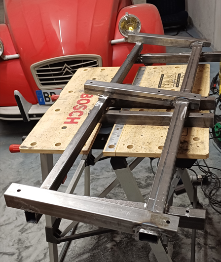

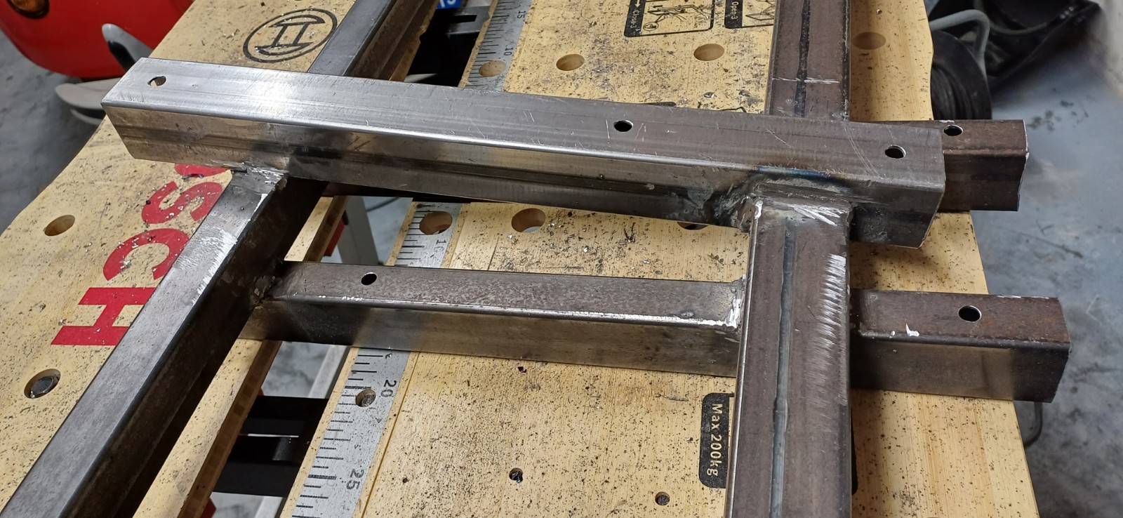

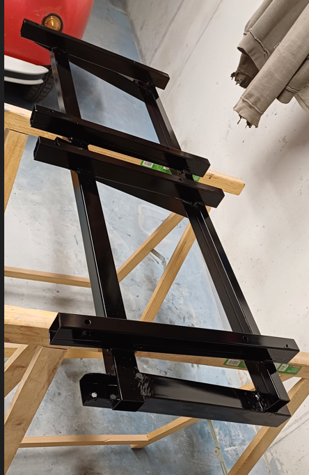

Pour la fabrication, j'ai pris des profilés d'acier 40x40 et 27x40 en épaisseur 1,5mm. Cela fait quelque chose de très rigide.

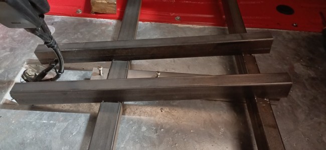

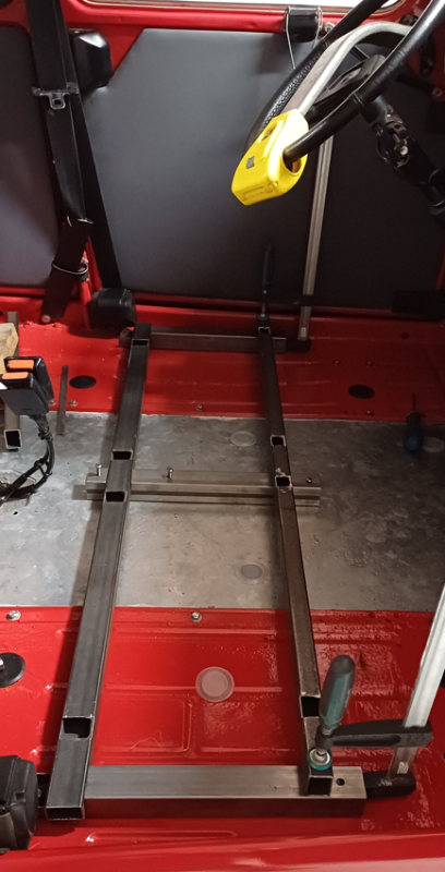

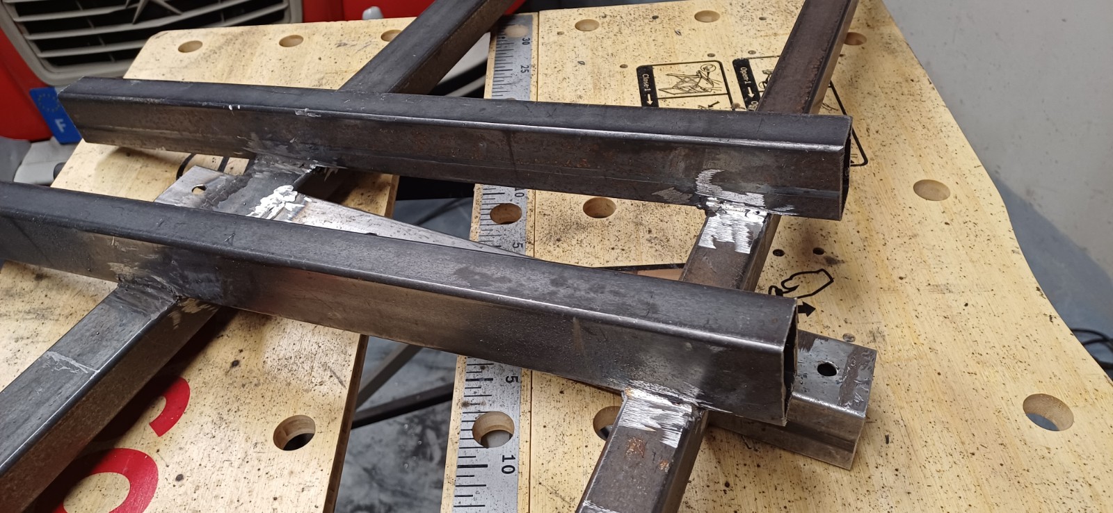

Je vous joins quelques photos des travaux en cours. Il me reste à fixer les sièges à l'intérieur, je vous donne les photos des travaux terminés ce week-end ainsi que les plans pour ceux qui veulent se lancer dans l'aventure. Compter 10h de travail.

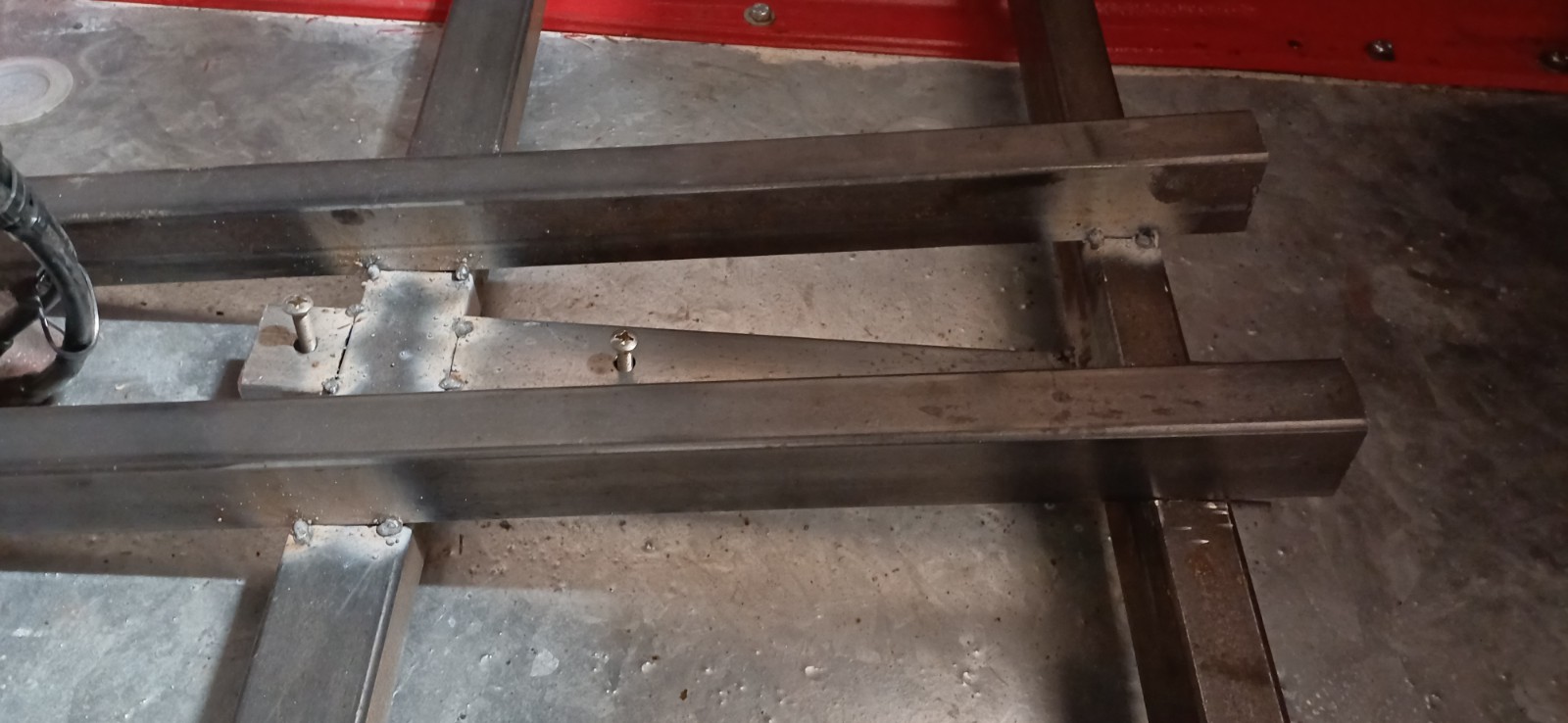

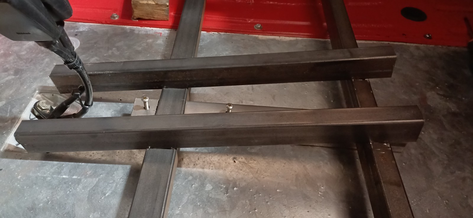

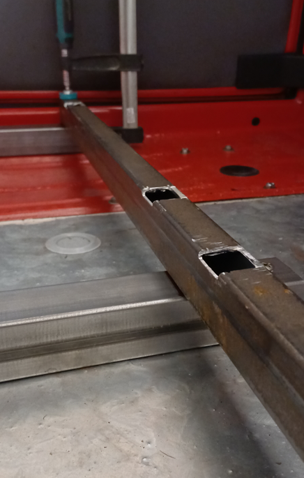

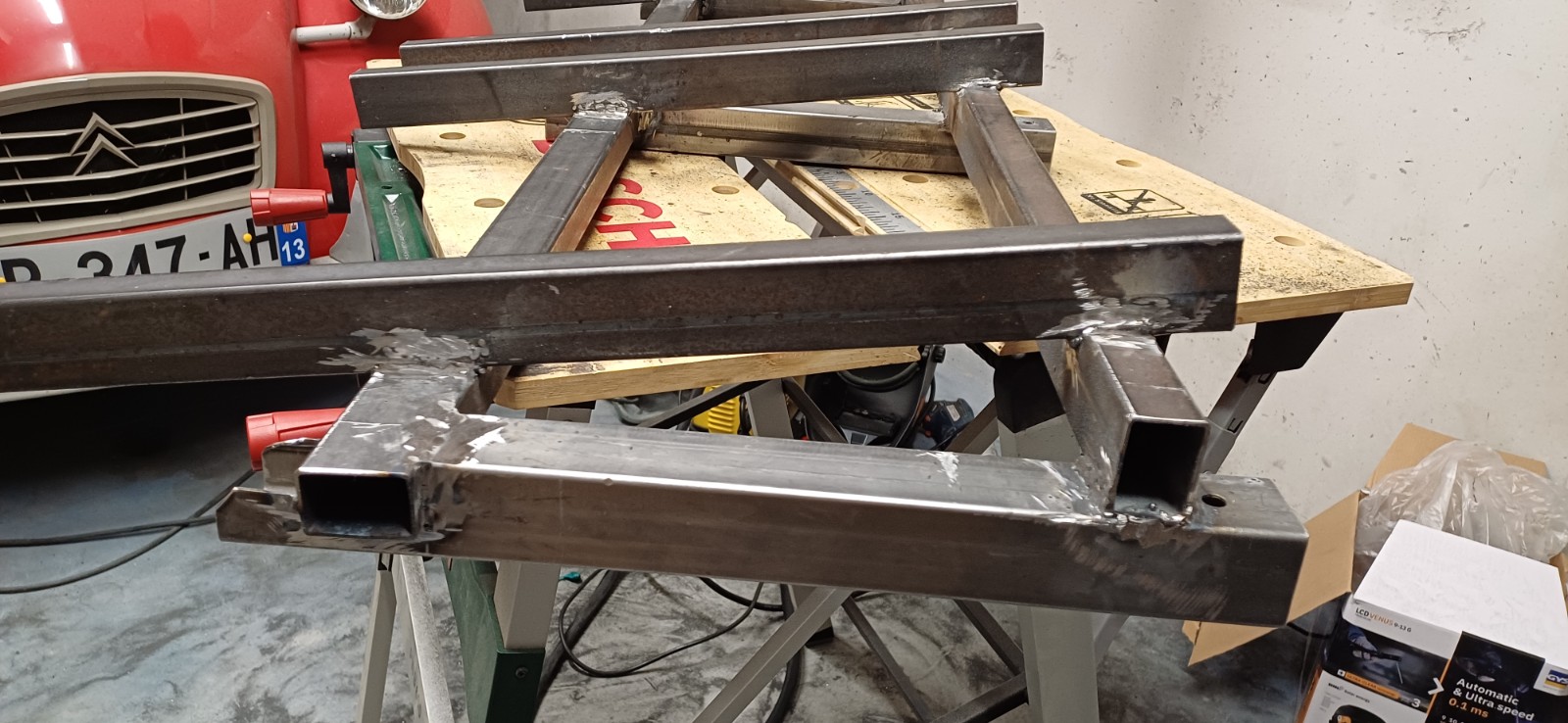

La suite...

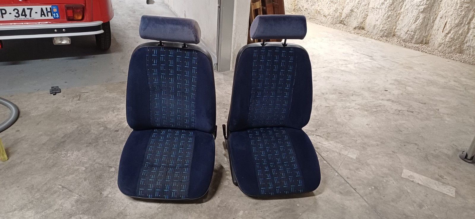

Les sièges achetés 40€ pièces...et après gros nettoyage!
Et d'autres photos de la réalisation du chassis
[/attachment]20231130_140922.jpg[/attachment]

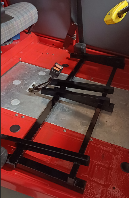

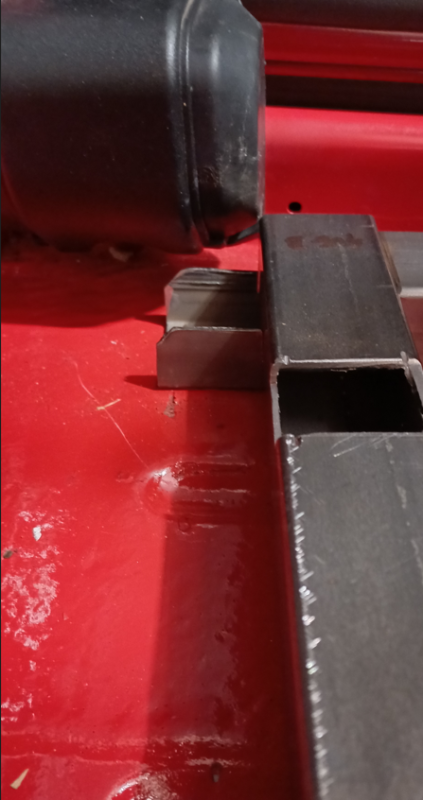

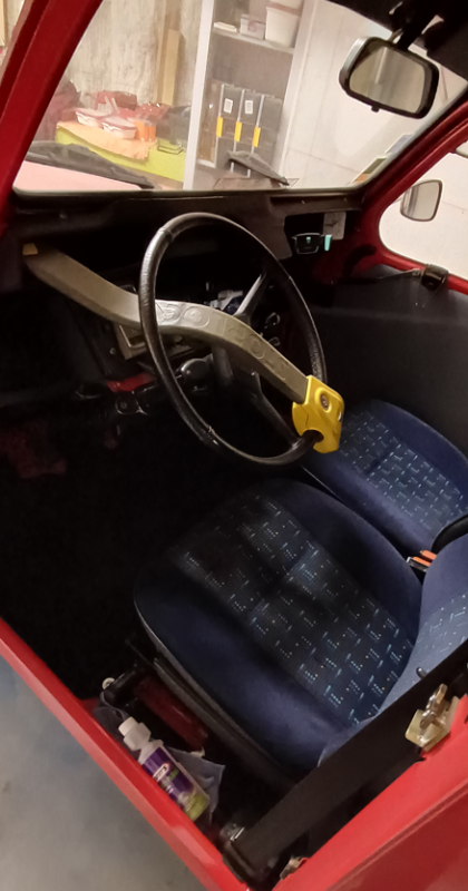

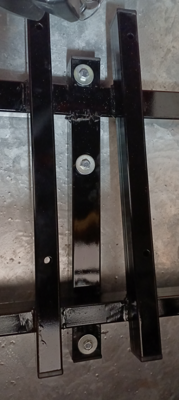

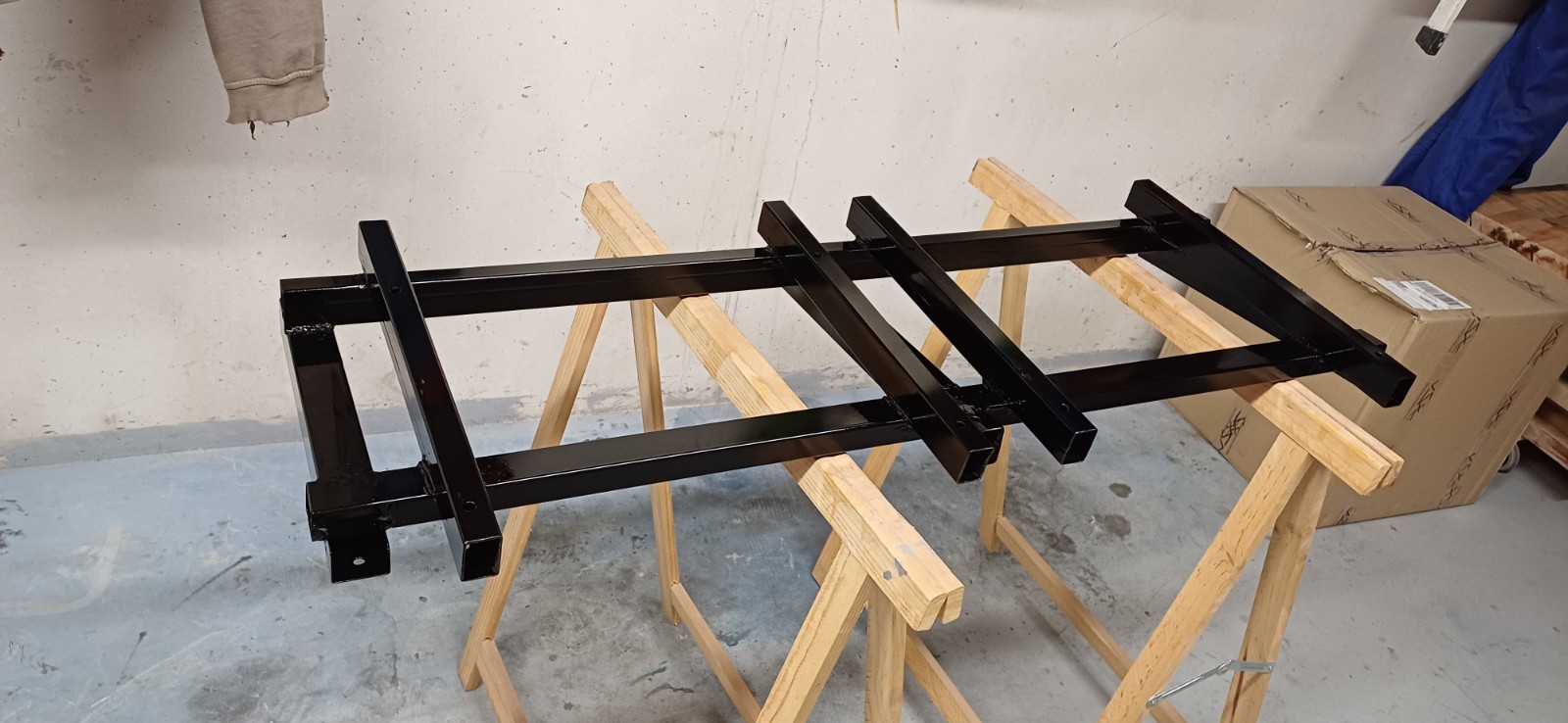

Le châssis installé...mais il me manque encore les vis pour procéder à la mise en place des sièges.
Eh oui, chez Citroën, les vis de fixation des glissières de sièges au châssis sont en diamètre 7, une mesure maintenant assez peu commune!

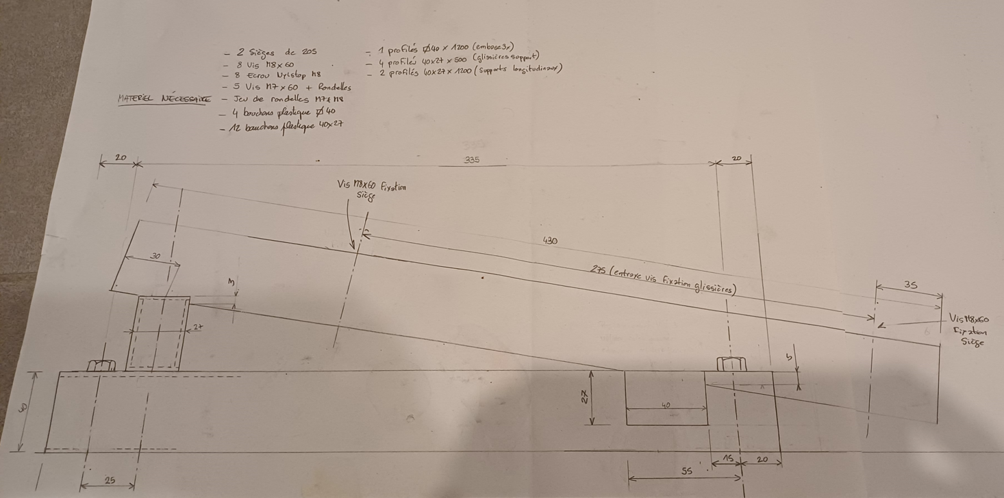

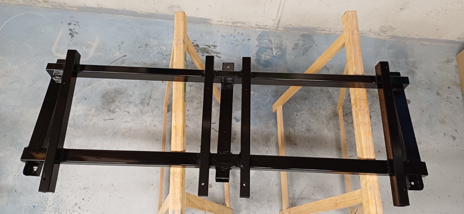

Et les plans finalisés!
Enjoy.

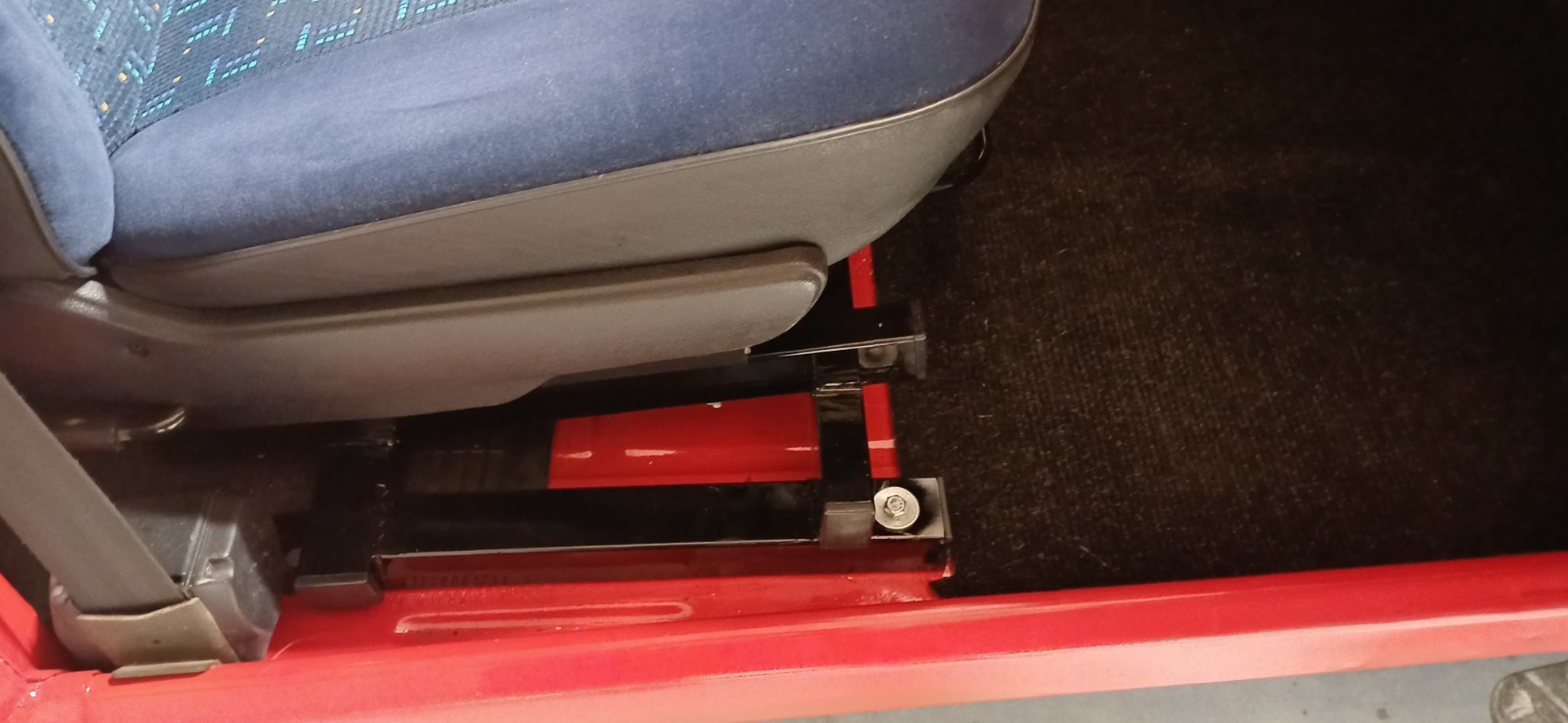

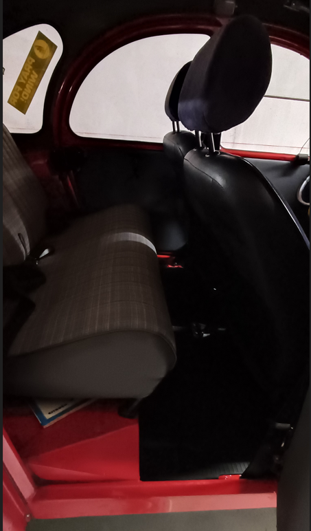

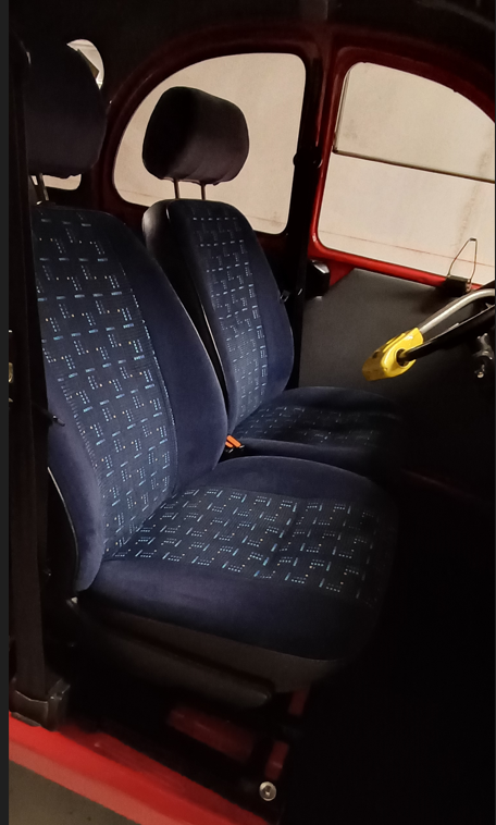

Et voilà le travail terminé.
Un régal de confort...vraiment!
Messages : 17171
Re: Siège de 205 dans la 2cv...pour ceux qui roulent beaucoup
Ca me fait bizarre, mais si c'est confortable, alors pourquoi pas !
