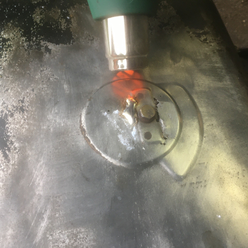

Toujours dans l'optique de réaliser la restauration de ma 2CV AZAM 1966 dans les meilleures conditions de réemploi des pièces anciennes (pour des raisons de coût, certes, mais aussi du niveau qualitatif global des pièces dites "refabriquées"), j'ai voulu réparer le réservoir de carburant, percé de multiples petits trous dans sa partie basse.
Je l'avais examiné : il n'est pas trop rouillé à l'intérieur, je l'ai nettoyé en introduisant une chaîne de vélo et quelques écrous à l'intérieur, un peu de gazole, et je l'ai remué durant plusieurs dizaines de minutes avant de le vidanger. Cette méthode, que j'avais déjà largement employée, à de multiples reprises, fonctionne sur des réservoirs sales et légèrement oxydés.
ATTENTION ! Un réservoir ayant contenu de l'essence auto, même vide depuis des décennies, contient encore OBLIGATOIREMENT des gaz explosifs !
On peut employer de la soudure à froid pour le réparer, c'est la seule méthode qui ne présente aucun danger. Mais il semble difficile de trouver des colles qui résistent à la fois aux hydrocarbures et aux vibrations, sur une longue durée... C'est en tout cas ce que j'ai appris durant mes nombreuses consultations de sites de restauration de véhicules de collection, surtout des motos d'ailleurs mais aussi des vans (aux USA, essentiellement)
J'ai donc décidé, en prenant toutes les précautions nécessaires, d'essayer de boucher ces trous avec de la soudure à l'étain, de marque PRIMAGAZ, achetée en GLB.
J'ai bien sûr nettoyé puis dégraissé très soigneusement les endroits à souder.
Je n'ai pas employé de décapant (je m'étais préparé de "l'eau à souder", qui est chlorure de zinc), car j'ai eu peur de la corrosion sous-jacente, et la soudure que j'ai employée en contient déjà.

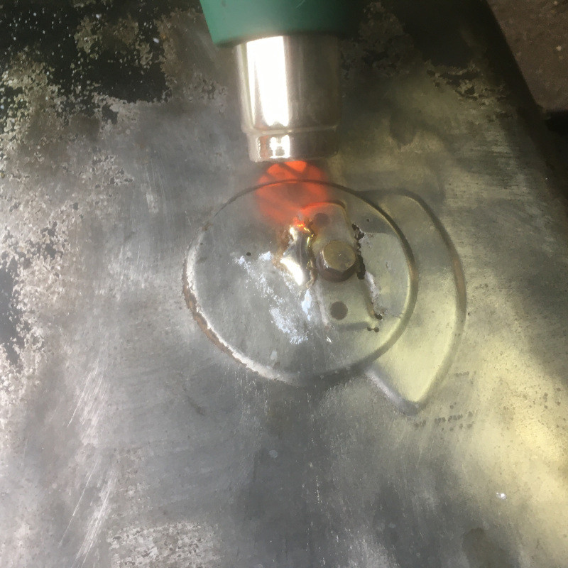

Ensuite, je me suis servi de mon décapeur thermique LIDL, que je conseille vivement pour tous les travaux qui demandent un travail rapide et efficace. Cet appareil, thermostaté, peut souffler un air à une température à 650°C en quelques minutes.
J'aurais pu me servir d'un chalumeau, mais la soudure que j'employais fondant à moins de 300°C, et pour des raisons plutôt psychologiques ;) , j'ai préféré me servir du décapeur.

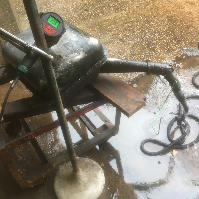

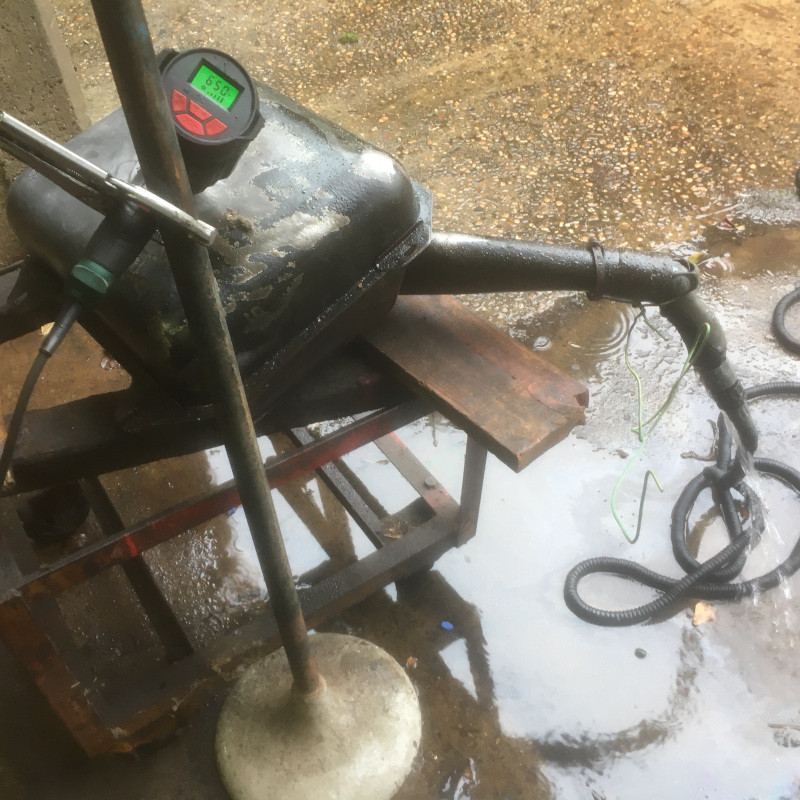

J'ai commencé par remplir le réservoir d'eau, bouchant le mieux possible les orifices de remplissage et de la jauge électrique, puis je me suis arrangé pour assurer une circulation permanente d'eau sous pression durant la durée des opérations, relativement rapides (20 mn en tout et pour tout)

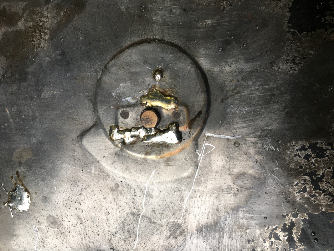

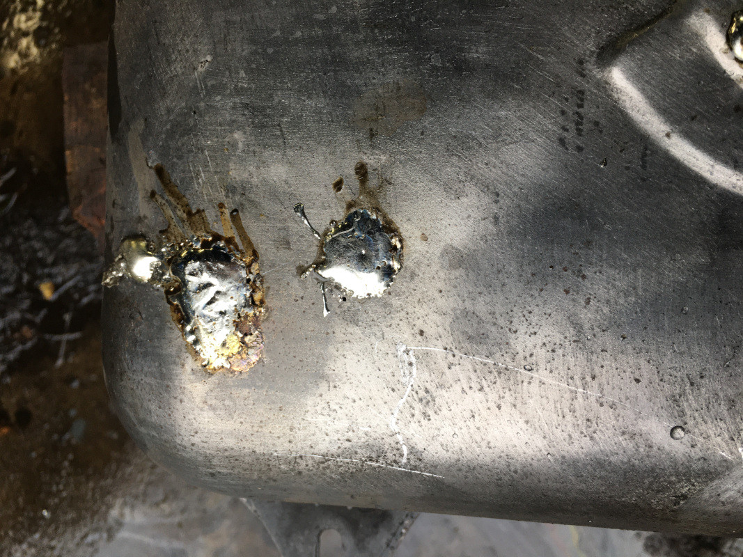

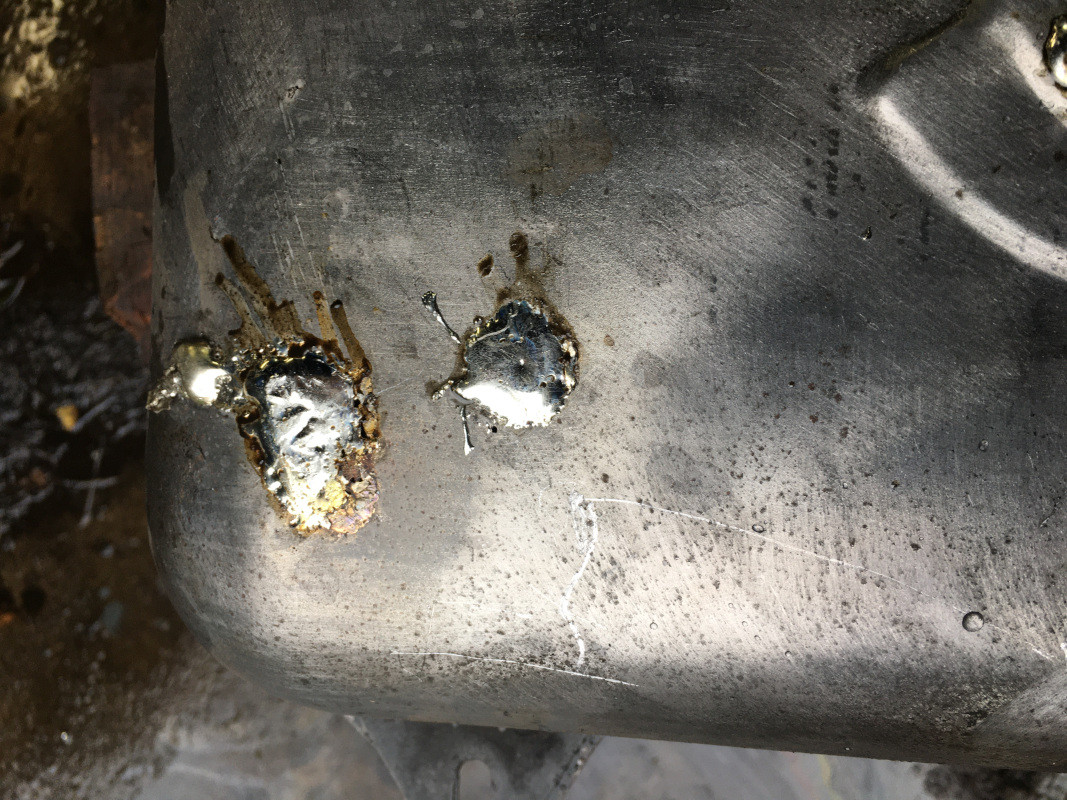

Voici les soudures :
Elles ne sont pas très belles, je le reconnais volontiers !
Après un test a à l'eau, il y a deux petites fuites autour du bouchon de vidange, que je ne suis pas, hélas ! arrivé à dévisser. Deux petits trous minuscules que je n'avais pas vus, à reboucher.
Je comprends pourquoi les soudeurs ont des loupes à disposition !
Ce que je retiens de cette expérience : oui, c'est possible de souder de la tôle d'acier à l'étain. Sans décapant supplémentaire, juste des pièces très propres.
C'est sans danger, si l'on prend les précautions nécessaires, l'eau contenue dans le réservoir ne gêne pas la soudure outre-mesure. Il doit simplement falloir chauffer plus fort et plus longtemps...
Les soudures ont l'air solide.
Est-ce que ça vaut réellement le coup (et le coût) ? Je vous dirai si j'arrive à étancher toutes les petites fuites... et s'il ne s'en produit pas de nouvelles, le temps que je termine la restauration de ma 2CV !
Je sais qu'il existe des kits de rénovation de réservoir (RESTOM) dans le commerce, qui ont fait leurs preuves, comme les produits de cette marque.
Ils sont assez chers, et ils ne bouchent pas les gros trous, comme ceux du fond de mon réservoir...
Et surtout, SURTOUT, si vous voulez souder un réservoir, prenez toutes les précautions nécessaires (aucune n'est superflue, et il n'est pas suffisant d'avoir simplement rincé le réservoir à l'eau !).
Par contre, je pense que la soudure à l'étain, pour la réparation des bosses et des creux des carrosseries, permet un travail bien meilleur que l'accumulation d'épaisseurs de mastic !
A suivre, je vous dirai, merci de me lire !
Bonne après-midi à tous !

L'eau de soudage : fais dissoudre quelques morceaux de zinc dans un demi-litre d'acide chlorhydrique.
Attention ! Très fort dégagement gazeux, dangereux et corrosif ! Pratiquer en plein air !
Une fois que les morceaux de zinc sont dissous, filtre le liquide dans un entonnoir en plastique avec un morceau d'essuie-tout en guise de filtre..
Et voilà, tu as obtenu un demi-litre "d'eau de soudage" !
C'est ainsi que pratiquait mon grand-père il y a soixante-dix ans, avant de souder à l'étain arrosoirs ou seau d'eau...
Là où je m'interroge sur l'utilisation de ce produit en carrosserie, et ce qui m'a arrêté avant de l'utiliser pour souder mon réservoir, c'est qu'il s'agit d'un acide, certes "affaibli", mais encore puissamment corrosif ! Comment ensuite, traiter les tôles recouvertes d'étain, pour les protéger ?
Dans le commerce, il existe ce type de décapant, sans doute moins corrosif :https://www.multirex.net/PBSCProduct.as ... rce=1#desc
Bonne soirée à tous, et merci pour vos retours !

Je suis bien d'accord sur les doutes touchant à la corrosion engendrée par le décapant.. et sur la durabilité de la réparation...
Je pense qu'il vaut mieux utiliser les décapants du commerce, même si le métal d'apport que j'ai choisi (de marque CAMPING-GAZ et pas PRIMAGAZ, comme je l'avais indiqué, par erreur !) contient un flux décapant.
Dans mon cas, ce "flux incorporé" a permis la soudure sans difficultés.
Cela se fait facilement quand est atteint un équilibre des températures entre l'étain et la tôle à souder, c'est même la partie qui m'a semblé la plus délicate dans l'opération..
Quant à la tenue dans le temps, eh bien ! on verra... Je pense que les vibrations risquent de fissurer les soudures..
Afin de limiter la corrosion, je verserai à l'intérieur du réservoir, un litre de gazole, carburant gras, pendant la durée des travaux de carrosserie, que je n'ai pas encore commencés...
Sur les forums US, j'ai trouvé des échanges sur ce produit de soudure à froid qui résisterait aux hydrocarbures... Il faut savoir que les carburants, aux États-Unis, contiennent beaucoup plus d'Ethanol que les nôtres. L'E85 est hydrofuge, et ily a de l'eau dans les réservoirs de leurs vans et autres pick-up..
Ceux-ci rouillent et se percent, d'où l'utilisation de soudures à froid, mais aussi de soudure à l'étain :
https://www.smokstak.com/forum/threads/ ... ing.20095/
Sinon, il y a le kit RESTOM qui, selon les évaluations, semble donner toute satisfaction...
https://www.restom.net/fr/21-374-restom ... -15l_a_25l
Un peu cher tout de même... Et de toute façon, il fallait boucher les plus gros trous...
Bonne journée à tous

Merci pour vos remarques, je vois que j'ai affaire à des soudeurs confirmés !
J'avais bien relevé sur Internet, @François44 la méthode utilisant les gaz d'échappement d'un moteur en marche pour dégazer un réservoir, mais j'ai préféré utiliser de l'eau courante lors de ma démonstration car je ne voulais surtout pas laisser croire à un amateur que ce type d'opération était sans danger, j'ai donc insisté lourdement en utilisant de l'eau, plus visible sur une photo :)
Merci pour le vernis G4, que je ne connaissais pas.
Un grand merci aussi pour ton offre d'aide, Marc, mon voisin, j'apprécie vraiment !
J'avoue que je ne sais pas encore comment je traiterai ce réservoir à l'avenir. Si j'en trouvais un potable, d'occasion, je le traiterais au vernis G4.
C'est donc un "primaire d'accrochage" ? https://intercash.pro/fr/laques-vernis/ ... chage.html
En plus, d'un prix très accessible...
Eh oui, mon père pratiquait la soudure autogène (sur les tuyaux d'arrosage en acier) et la soudure tendre (BROX ?) et savait très bien souder. Je n'ai pas hérité de cette compétence-la ;)
Je note bien qu'il suffit d'un filet d'air comprimé. J'y avais aussi pensé, mais je craignais que ce ne soit pas suffisamment sûr...
J'ai un gros poste semi automatique MAG sous gaz, je pourrais peut-être aussi souder une large tôle sous le réservoir et ainsi faire une réparation plus durable, même si j'ai lu que la soudure MAG n'était pas étanche ??
https://www.flat4ever.com/forums/topic/ ... ir-au-mig/
Bonne soirée à tous, et encore merci pour vos conseils éclairés !

Je craignais, je l'avoue, en lançant ce sujet, de déclencher des polémiques au sujet de la sécurité.
Je voulais dire que si la sécurité a un coût, elle n'a pas de prix, la vie non plus.
Ne vous lancez pas dans la soudure d'un réservoir quelconque sans prendre toutes les précautions nécessaires,
En cas de doute, abstenez-vous, achetez un réservoir neuf ou d'occasion
@Etienne34 : je n'ai pas utilisé de pâte à étamer, car il y a du décapant dans la soudure à l'étain que j'ai achetée.. J'ai nettoyé le métal jusqu'à ce qu'il brille, comme pour les soudures MIG ou autres.
Voilà !
Bonne soirée à tous

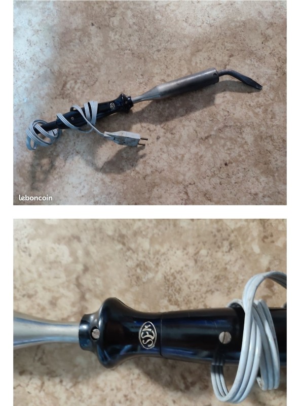

C'est pour cette dernière, que j'ai une question, le vendeur m'a conseillé de prendre un pot de cire "spécial etamage" pour que la raclette ne brûle pas, comment faites vous?
Sur un 2cv Xpert, ils parlent de l enduire de "suifs"????

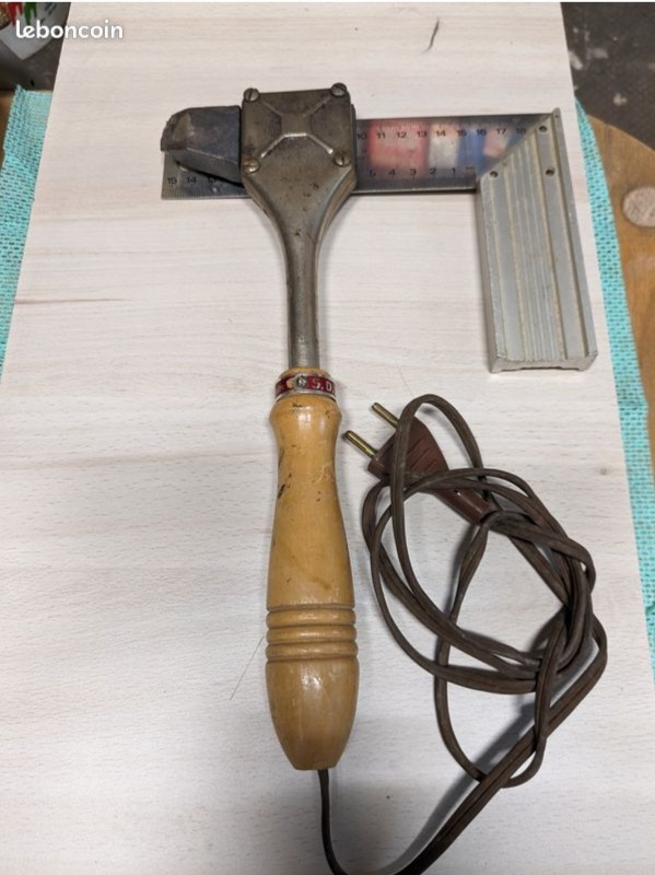

Me reste à prendre un fer à souder pour faire les raccords, la aussi, je me pose la question de la puissance? Avez vous des conseils?

En principe, tu n'as pas besoin d'un fer à souder, pour réaliser ce type de soudures de carrosserie, puisque tu as déjà une lampe..
J'avoue que je ne sais pas si la cire d'étamage est meilleure que le suif (elle sent peut-être moins fort :D ), le corps gras évite le collage de l'étain sur la spatule en bois.
En résumé, voici les bonnes pratiques, qui bien évidemment, peuvent être corrigées !
- il faut impérativement que la surface à souder soit la plus propre possible et débarrassée de toute peinture ou rouille
- applique au pinceau de la pâte à étamer (couleur grise) suffisamment en longueur et largeur
- chauffe légèrement et doucement ta pâte jusqu’à son changement de couleur, il faut que la pâte devienne brillante avec l’aspect de l’étain et essuie la partie chauffée avec un chiffon propre.
- laisse refroidir et nettoie avec une éponge et de l’eau pour éliminer l’acide du décapant
-réchauffe ta surface pour y fondre un peu d’étain dessus et ensuite utilise soit une spatule en bois soit une spatule métallique

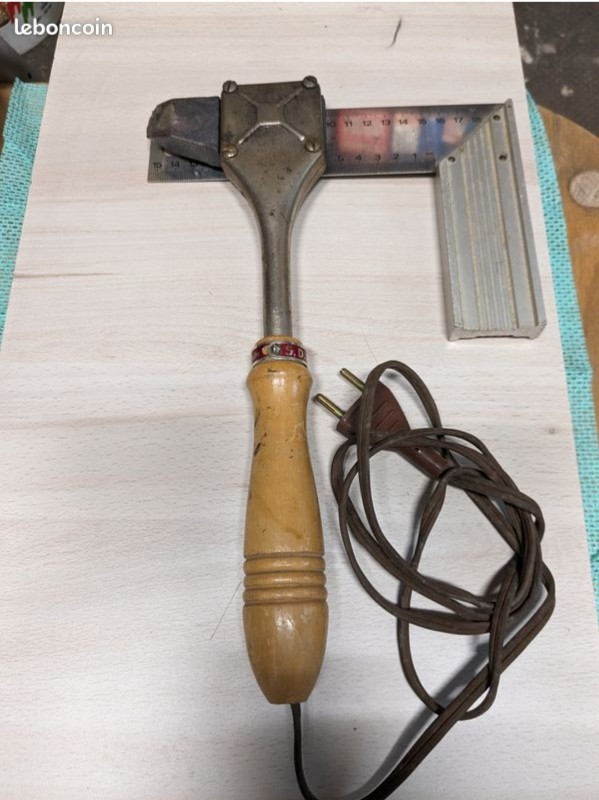

:merci: à toi @JPA_47 pour tout ces bons conseils.
Pour le fer a souder, je le savais mais j'ai craqué pour un objet qui me servira peut-être jamais mais c'est pour son côté "vintage"
Avec 200w de puissance, je l'ai trouvé beau :mdrr:
Attention, là aussi j'essaie de résister car je le trouve aussi très sympa
Il a une puissance de 150w... mais bon je vais éviter.

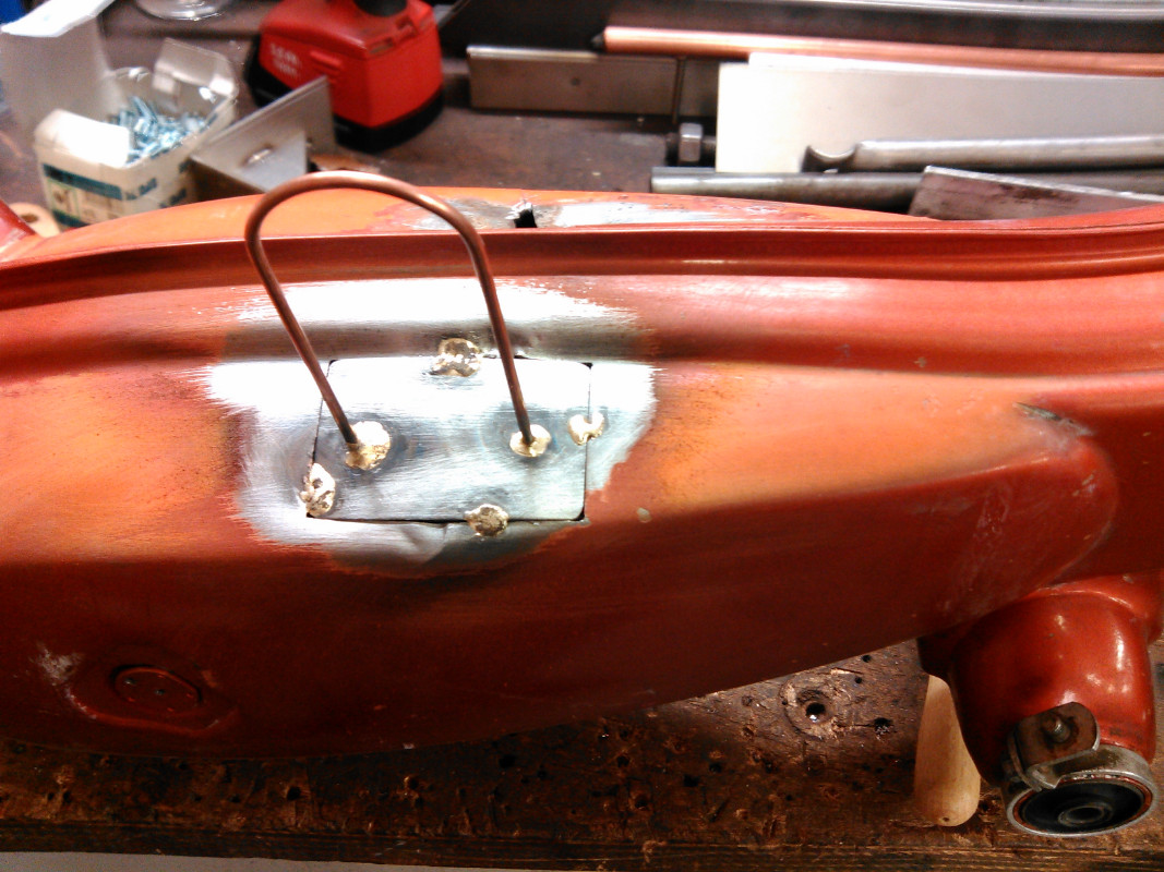

Eric13190 a écrit : 30 nov. 2023, 16:01 Salut.
Peux-tu m'éclairer sur "l'eau de soudage"?
Je viens d'acheter le 2cv Xpert N° , il y a un chapitre sur les petites réparations de la baie de pare-brise.
L'opérateur fait beaucoup de reparation à l'étain justement.
J'ai un petit trou sur mon capot, je pense m'inspirer de ta réparation pour le combler.
A ++
