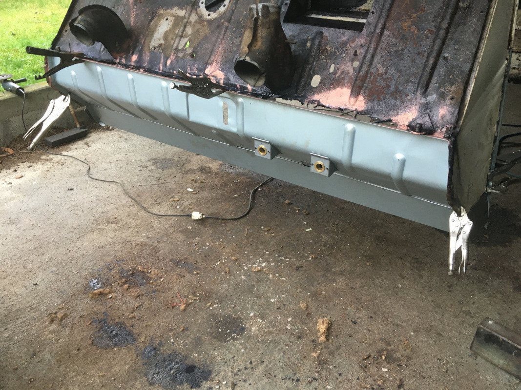

Ce matin, j'ai décidé de positionner les bas de caisse en essayant de respecter les côtes d'origine.
Comme mon poste semi-automatique est dans l'atelier, que la caisse est sous le hangar et que les conditions météorologiques ne sont pas optimales (beaucoup de boue sur le terrain alentours), j'ai voulu faire en sorte que je puisse déplacer la caisse sur chariot, afin de la déplacer facilement pour pouvoir commencer à souder les différentes pièces...
Il m'a fallu placer un système de cordages afin de placer le bas de caisse en bonne position verticale.
Il est bien évident que pour la prochaine séance (après Noël ;-), je monterai provisoirement les portes pour me rendre bien compte que les éléments sont en place..
J'en ai profité pour poncer et passer du FEROSE sur l'auvent :
J'ai aussi positionné les planchers sur le châssis. Ils ne tombent "pas trop" mal.. A suivre...

Bonsoir Eric @cirev13 et bonsoir @Deuchémoi ,
@Eric : j'ai monté les bas de caisse sans soucis, mais il a fallu tendre au maximum pour atteindre la côte en hauteur de l'entrée de porte, soit 1030 mm entre le bas de caisse et le montant supérieur, près du pied milieu et 817 mm entre le pied milieu et le montant avant de la porte, côtes intérieures.
Quand tu dis qu'il y a 5 mm d'écart "pour que ça plaque", c'est dans les côtes ou pas ? S'il manque 5 mm en hauteur, par exemple, il faut tendre davantage la sangle. S'ils sont en trop, eh bien... Il faut souder une cale ??
Bien sûr, il faut vérifier aussi que la porte plaque correctement.
Je me suis repéré aux traces anciennes sur la peinture pour avoir une idée de précise du positionnement.
Je n'ai pas encore posé les planchers, ni le plancher des pédales, que j'ai l'intention de fixer au châssis avec des vis de 8 mm (moins de jeu qu'avec les vis de 7 mm) et de déposer délicatement la caisse dessus avec la grue.
J'ai traité la cloison pare-feu qui était très oxydée, au FEROSE, (3 couches) puisqu'elle sera destinée à être peinte, à l'intérieur comme à l'extérieur. Il faudra aussi que je répare la tôle de liaison de la cloison pare-feu avec le plancher pédales. Une ancienne fuite de l'électrolyte de la batterie est sans doute responsable de cette oxydation.
J'ai traité aussi les corps creux (plancher pédale et bas de caisse) à la cire spéciale en bombe.
Sous le plancher de la banquette arrière, j'ai traité au RUSTOL, puisque je ne peindrai pas l'intérieur.
Pour les parties des tôles destinées à être soudées, j'ai passé une bombe spéciale "peinture cuivre". Elle ne semble pas gêner la soudure....
https://www.peinturevoiture.fr/4848-app ... 1SEALw_wcB#
J'ai l'intention, une fois tous les planchers posés et soudés, d'enduire copieusement l'ensemble des tôles avec un primaire phosphatant de ce genre : https://www.peinturevoiture.fr/202-prim ... 1SEALw_wcB
@Deuchémoi : je travaille TOUJOURS seul. Ce n'est pas toujours facile, mais au moins, je ne peux accuser personne d'autre que moi si je fais mal.. Et puis, j'ai la chance d'avoir un espace dédié à mes travaux, ceint de hauts murs, je ne suis jamais dérangé.. D'ailleurs, je n'entends pas la sonnette :pensif:

A propos des renforts : j'ai reçu des planchers avec des renforts, mais en fait, avant 1970, lesdits renforts sont solidaires de la plateforme. Après 1970, ils sont soudés sur les planchers.
J'ai du les dessouder des planchers pour pouvoir les monter :
Ceux du châssis :
Bonne journée à tous, merci de me lire !
