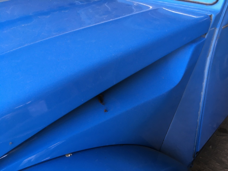

Ma Spécial de 1987 dispose elle aussi ce cette protection sous le moteur.2CV6Special76 a écrit : ↑24 févr. 2020, 13:26 Il me semble que les 2cv construites au Portugal avaient entre autre une protection sous le moteur genre isorel..
Elle a été pourtant été fabriquée en France (1987 + vitres "Saint Gobain") mais destinée au marché export.
Sa première mise en circulation a été en Suisse.
Bon, il est possible aussi que ladite protection ait été montée après la sortie d'usine.
Et elle a aussi des poils sous les bras :
