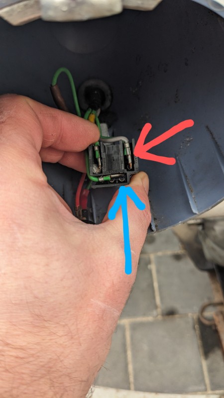

Bonjour à tous
Je possède une 2cv6 spécial de 1988 (12v)
Je suis confronté à un petit soucis que je ne comprend pas.
Mon feu de code AVD ne fonctionne pas.
J'ai testé l'ampoule à gauche et elle fonctionne bien !
J'ai testé le voltage aux bornes indiquées sur la photo et c'est là que je ne comprend plus rien
Lorsqu'il n'y a pas d'ampoule j'ai bien 12v entre les bornes.
Quand l'ampoule est installée, j'ai 0v entre les bornes.
???? Auriez vous une idée ???

Bon, après vérifications, je n'ai rien trouvé de suspect !
J'ai donc commencé à tâtonner et essayer plusieurs choses.
J'ai bien nettoyé les connecteurs pour être certains de ne pas avoir de faux contacts de ce côté.
Ensuive j'ai fait comme Eric m'a suggéré. J'ai pris un fil et j'ai essayer de "remplacer" les différentes sections.
Il semblerait qu'il y ait 2 fils qui viennent du commodo. Un pour le code droit et un pour le code gauche.
Une fois que le faisceau arrive à la barre de phare, il y a une cosse ronde femelle pour y relier les phares.
J'ai fait un câble en Y, branché d'un côté sur l'arrivé du câble gauche et de l'autre sur les phares gauche et droit. Et là ça fonctionne à merveille.
Par déduction je suppose que mon souci venait de la liaison commodo-phare droit.

Perso, la solution mise en place par Nicotom ne me plait pas beaucoup. En effet d'origine, il y a 2 fils partant du comodo et alimentant chacun un des phares, les ampoules font, je crois 60W en phares et 55W en codes donc, chaque fil voit passer environ 4.6 ampères en codes. Avec le montage effectué ici le câble partant du comodo aura à supporter 9.2 ampères puisqu'il alimentera les 2 codes... il risque de chauffer pas mal...

Ça dépend de l'intensité max qui doit le traverser ainsi que de sa longueur. Je ne sais plus quelle est la section d'origine des fils qui alimentent les phares.
Un fil en 1.5mm² d'une longueur de 2m pourra supporter 10A, le même en 2.5mm² pourra en supporter 15. Avec les résistances dues aux connexions (cosses sur la barre de phares, connecteur ampoules, masses etc...) je privilégierai le 2.5. Encore mieux, je changerai le fil défaillant depuis le commodo. C'est, à mes yeux, plus sécurisant, en cas de souci sur un des câbles, on ne perdrait l'éclairage que d'un côté...
C'est comme la "légende" qui dit que le 6V ça n'éclaire pas bien... Une ampoule de 60W (plein phare) tirera 5A en 12V mais 10A en 6V tout en fournissant la même "quantité" de lumière. Si le faisceau est vieux, les masses pas parfaites, les fils un peu trop résistants, les 10A auront du mal à passer et l'éclairage sera faiblard (sans oublier que si le courant passe mal, les fils ont tendance à chauffer, et lorsqu'ils chauffent, leur résistance augmente, aggravant le phénomène).
Avec un faisceau en bon état et bien dimensionné, aucun souci d'éclairage ou de démarrage, même en 6V.

Il y a peut-être aussi moyen de réparer la connexion, non? Ca vient peut-être d'un problème sur le commodo ou d'une coupure de section quelque part. Il faut chercher selon moi, en commençant par un test de continuité avec un testeur électrique entre le début et la fin du fil. si la continuité est bien présente, pas besoin de changer le fil.

pat77 a écrit : 04 févr. 2024, 11:37 Il y a peut-être aussi moyen de réparer la connexion, non? Ca vient peut-être d'un problème sur le commodo ou d'une coupure de section quelque part. Il faut chercher selon moi, en commençant par un test de continuité avec un testeur électrique entre le début et la fin du fil. si la continuité est bien présente, pas besoin de changer le fil.
Il me semble qu'il a contrôlé
Nicotom a écrit : 03 févr. 2024, 09:26 Par déduction je suppose que mon souci venait de la liaison commodo-phare droit.
En gros c'est ce que je conseille, et si le fil est abimé, autant le changer que de faire un bricolage dessus, surtout au regard de l'intensité qui peut le traverser.
