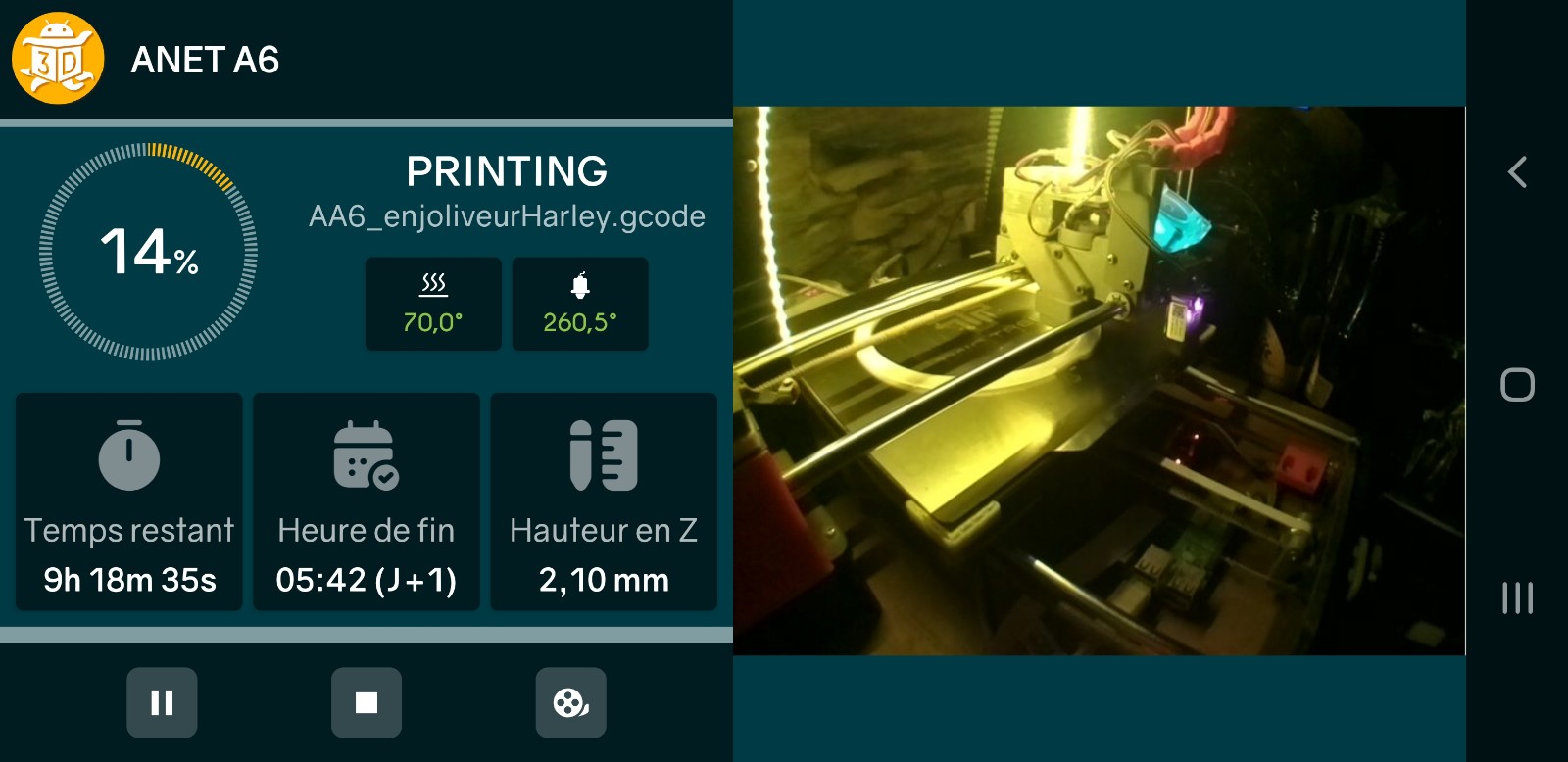

Ca y est ! Imprimante recalibrée avec une buse de 0.4 mm toute neuve...
Et c est parti pour 9h30 d impression !
Verdict demain matin...

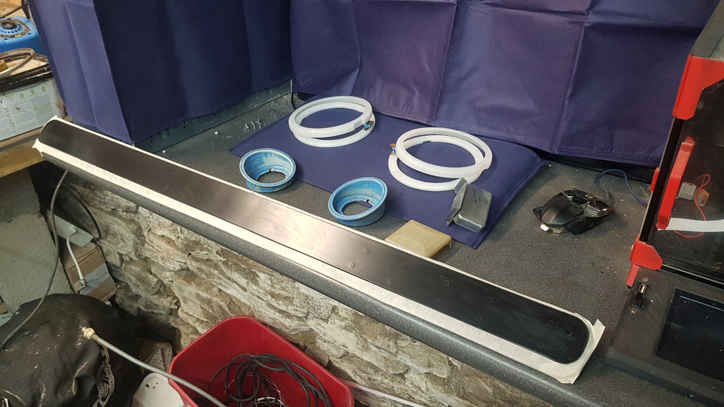

Lissage a l acétone du premier adaptateur ;) :

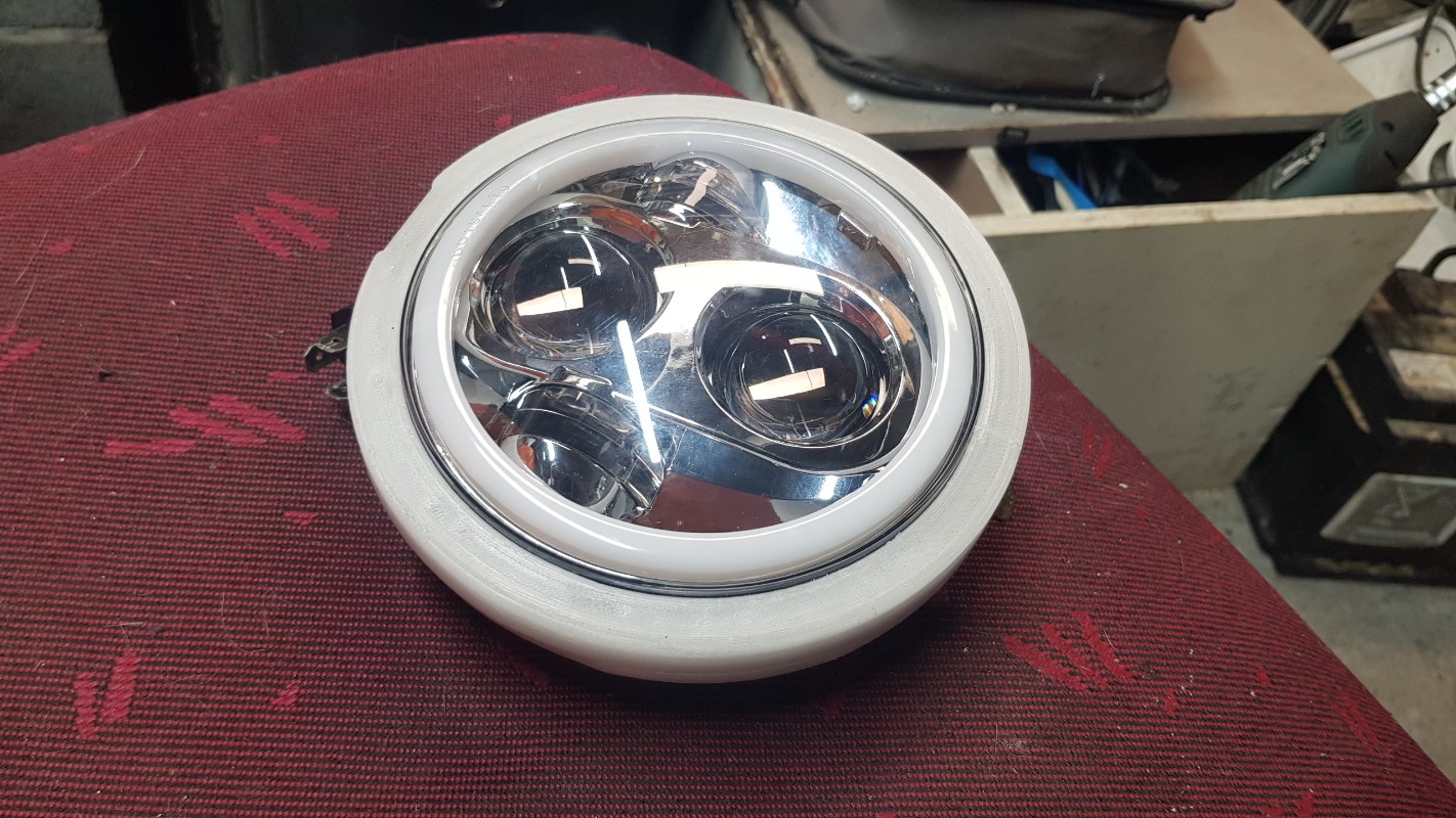

Et voilà pour le premier montage à blanc ! :
Reste plus qu'à faire un petit ponçage, un lissage a l acétone, puis la mise en peinture ;)
Le joint entre l adaptateur et l enjoliveur vas disparaître après ponçage et lissage car je n ai pas trop serrer les vis pour ne pas abîmer la structure des pièces avant lissage ;)

Ça a de la gueule. L'esprit Harley est dans la place.
C'est ma 2cv de Johnny :mdrr:
Plaisanteries à part, c'est fou ce que l'on peut faire avec une imprimante 3d :pouce:

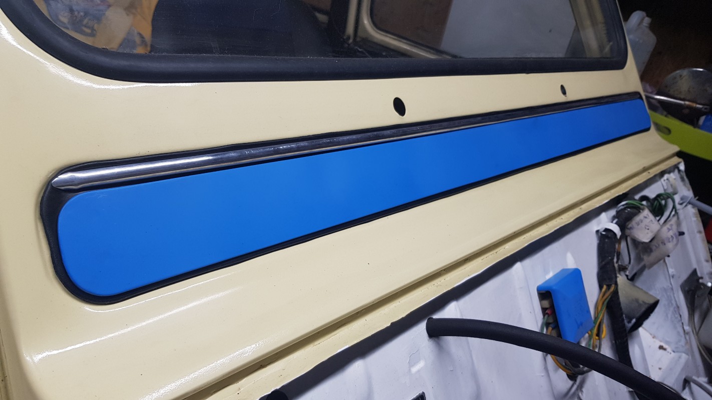

Nouveau volet monté ;)
Rien a voir avec l autre !!!
La forme est identique a l original... et donc , l alignement sur la caisse est parfait !!!

Effectivement, le volet a l'air bien en place et le joint, correctement plaqué sur le tôle...
