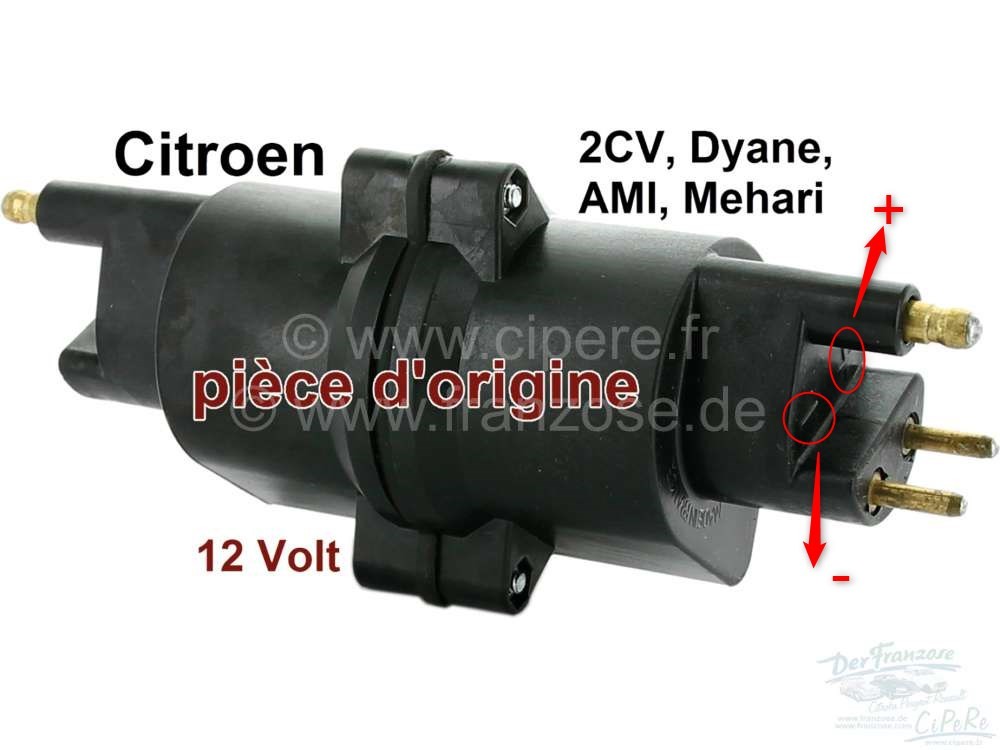

Par contre comment on identifie la borne "-" de la bobine ?
J'ai suivi tes instructions.J'ai fait le truc de la pige. J'ai branché une ampoule sur une des bornes de la bobine et sur une masse, j'ai mis le contact et l'ampoule s'est directement allumée sans que j'ai besoin de tourner le boitier.
J'espère que c'est bon

Bonjour, pour identifier le plus , tu le test avec ta lampe témoin, car ce plus viens du plus après contact, un fil sur la masse et l'autre sur la fil de la bobine tu mets le contact si la lampe temoins s'allume c'est le plus

Sur les modernes, c'est gravé sur la bobine, c'est peut-être pareil sur les mémères !

Bonjour Marc, bonjour à tous,
Bravo ! Tu y es arrivé !
Sur certains allumeurs, il y a un repère, une encoche avec son double sur le carter.
Comme cela a été dit et bien dit, le "-" est noté sur la bobine. Sinon, il faut, avec la lampe témoin, repérer le "+", le "-", ce sera l'autre par élimination.
L'inversion a peu d'importance, apparemment.
Je pense que tu as fait un grand pas, et tu peux en être fier !
Bonne journée à tous
Jean-Pierre
Jean-Pierre

Tu as fais tourner le volant moteur ? La lampe doit s'éteindre en se rallumer pile poil quand les 2 trous de pige sont alignés !marcverick a écrit : ↑18 févr. 2024, 20:23 Merci
Donc j'ai eu un coup de chance que l'ampoule s'allume sans avoir a bouger le boitier
D'où, à mon avis la procédure qui consiste à piger le moteur, et re-régler l'avance (ce qui sous-entend que tu la dérègles, puisque tu vas bouger le boitier !)

Tu est sûr que tu a branché le fil de la lampe sur la fiche et la borne du moinsmarcverick a écrit : ↑18 févr. 2024, 20:23 Merci

Ah oui, je n'avais pas bien interprété le message de Marc !
Reprenons afin que notre ami ne se perde pas :
- l'écartement des contacts du rupteur est réglé, le plus précisément possible, à 0,4 mm
- la pige est introduite dans le trou correspondant du volant.
Le moteur est alors au point d'allumage.
- la pige est retirée du trou dans le volant
- les deux vis de fixation du boîtier de l'allumeur sont desserrées.
- le contact est mis
- la lampe témoin est branchée entre la borne "-" de la bobine, (fil de l'allumeur en place !) et le négatif de la carrosserie, par exemple sur le couvercle de remplissage d'huile.
Il faut alors tourner le boîtier de l'allumeur jusqu'à l'ouverture des points de contact. La lampe témoin s'allume.
En principe, on tourne le boîtier vers la droite. Si ce point où la lampe s'allume est dépassé, on revient franchement en arrière, pour que la lampe s'allume, seulement quand on fait pivoter le boîtier de l'allumeur vers la droite !
L'allumeur est alors bien calé !
On fait ensuite tourner le moteur d'un tour de volant, dans le sens de rotation habituel.
La lampe s'éteint, puis, en continuant à tourner le volant moteur, la lampe se rallume. La pige devrait alors pénétrer dans le trou du volant moteur.
Si le trou est dépassé, il y a du retard à l'allumage. Il est préférable de refaire le réglage du boîtier de l'allumeur sur cette position, afin que l'avance soit la mieux calée que possible..
- On enlève la pige !
Et c'est bon !
Je pense qu'il valait mieux réexpliquer la procédure, car il me semble avoir (encore une fois) été trop concis dans le déroulement des opérations.. J'en oublie parfois certaines étapes..
Désolé Marc, si je t'ai fait perdre..
Mais tu vas y arriver, c'est sûr !
N'hésite pas à revenir !
Bonne journée
Jean-Pierre
Et c'est bon !
Bonne journée
Jean-Pierre
