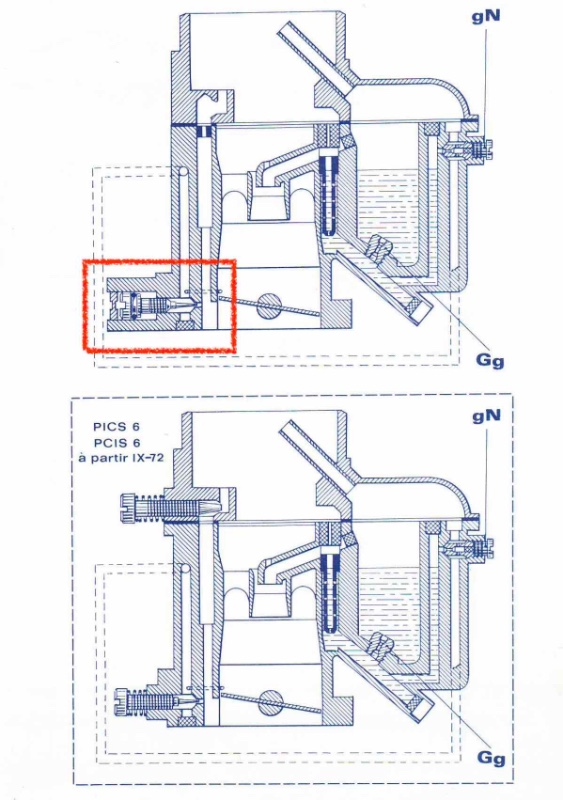

deux possibilités de carburateur car je ne sais pas si c'est un 34 PICS 4 ou un 34 PICS 10.
La présence d'un puits inviolable de la vis de débit de ralenti est spécifique au 34 PICS 10.
Si l'on part sur le 34 PICS 10 (le 34 PICS 4 n'a été monté que sur un moteur de 435 cm3), il a été construit le lundi 7 mai 1979, numéro de code Solex 12 726 000, repère CIT 194.
PS : pour une 2cv6, sortie en décembre 1973, tu devrais avoir un 34 PICS 6, repère 12 254 (sans embrayage centrifuge) ou 12 255 (avec embrayage centrifuge).

L autre afin de savoir exactement quel carbu il s agit peux tu me donner la marche a suivre pour différencier un 34 pics 4 d un 10? Ou est le puit inviolable ?

Le puits inviolable concerne la vis de débit de ralenti (ou "vis de richesse").
Elle est donc par principe, après le papillon, donc sur un carburateur inversé comme le 26/35, elle est proche de la semelle.
