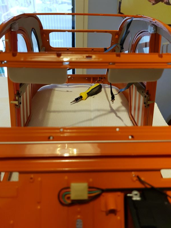

Et maintenant passons au fascicule n° 104
Les pare-soleil
Les pare-soleil

Le montage
Le montage terminé

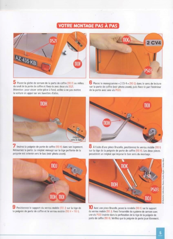

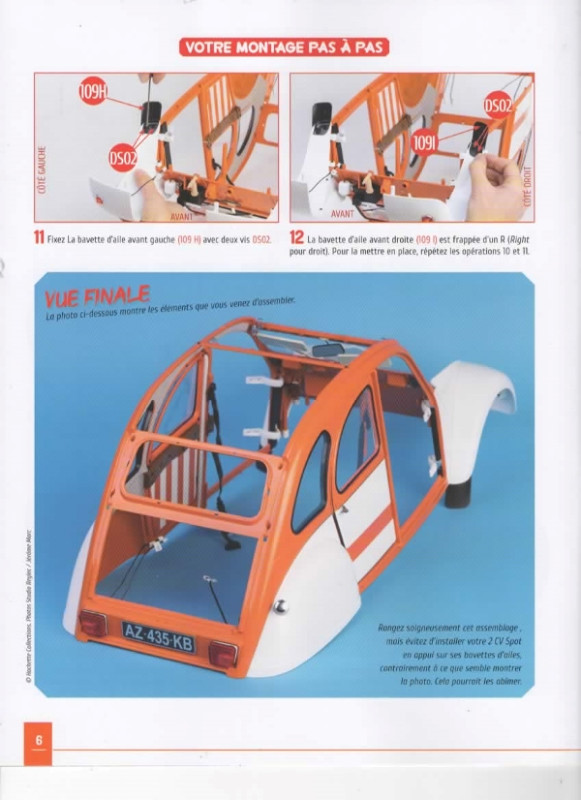

Fascicule n° 109
Les bavettes des ailes avant, la plaque minéralogique arrière, le rétro intérieur et le bouchon du réservoir d'essence

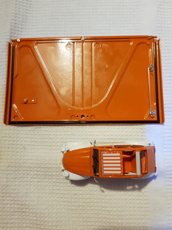

Fascicule n° 110
La porte de coffre et le capot

Le montage

Le montage terminé

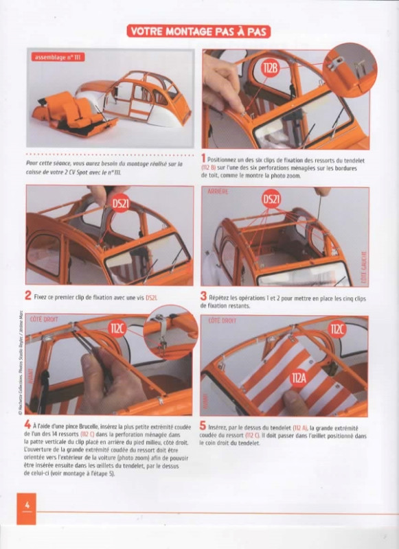

Fascicule n° 112
Le tendelet et ses fixations
Ahhhh ! les fixations...
Encore une prise de tête !
Non seulement il faut travailler avec une loupe, mais en plus il ne faut pas trembler
Tu en accroches un et les autres se défont

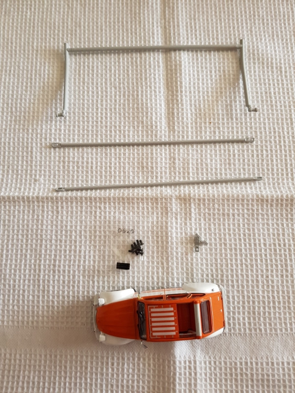

Fascicule n° 113
Traverses et cadre de fermeture de la capote

Le montage
Le montage terminé
