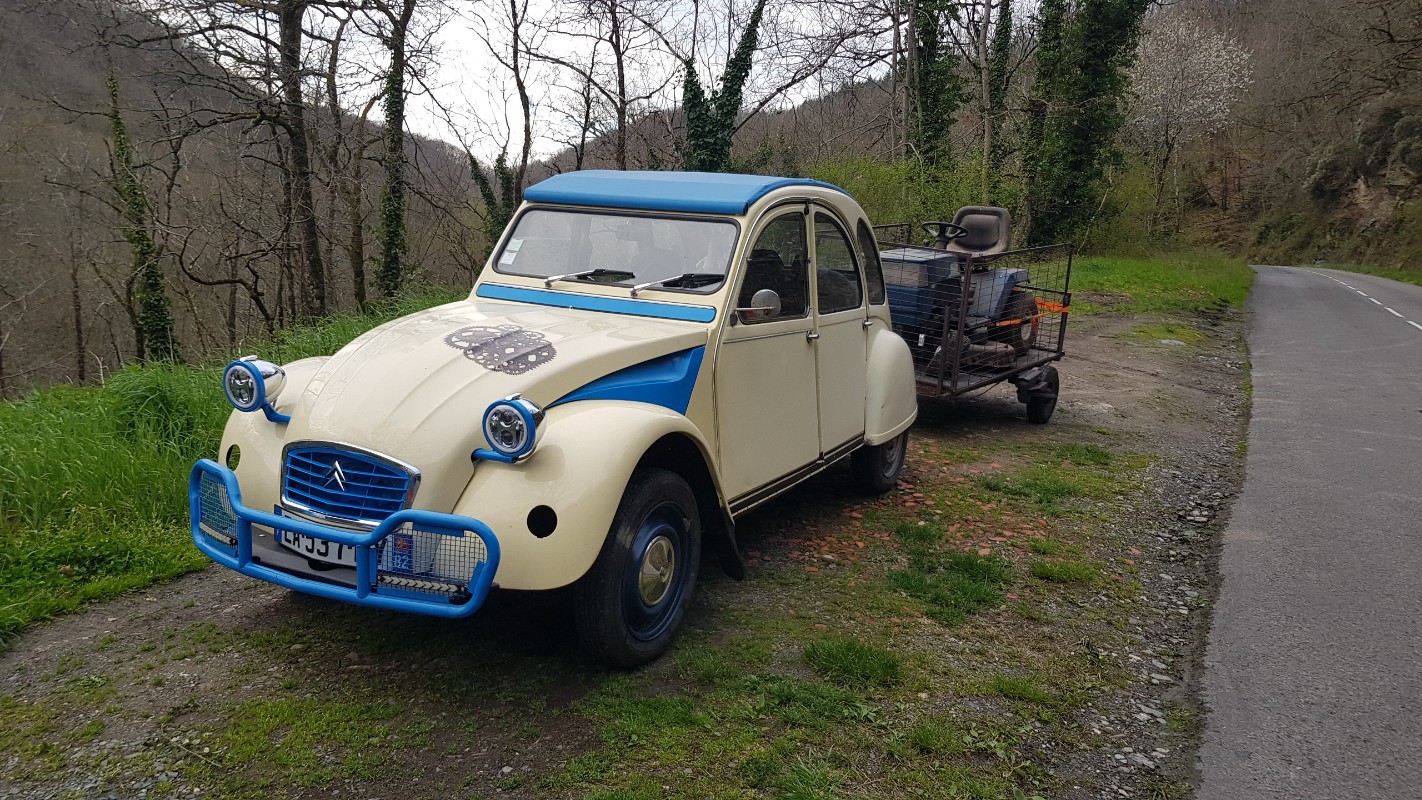

Avant hier, je suis parti faire 100 borne pour aller chercher mon future tracteur tondeuse de course :
Donc parti le matin au taf avec la remorque vide...
Et retour le soir avec un aller retour albi / mazamet et le bébé dans la remorque !...
Et bien tout vas bien !...
La boite de vitesse du bon coin a passer l epreuve du feu haut la main !!!
Et j ai meme gagner approximativement 1 cheval !
Bon ... je vais devoir m occuper de la segmentation du moteur qq meme asser rapidement je pense.

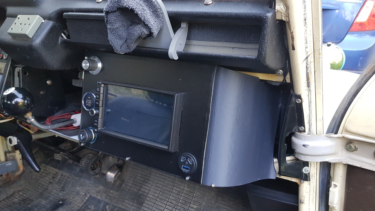

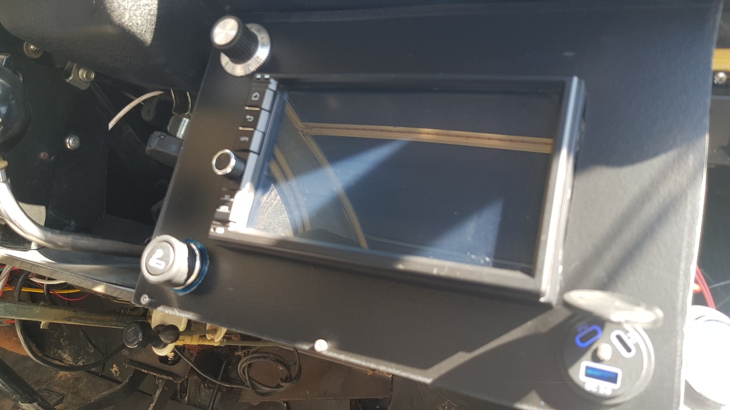

En plus ca tombe bien... mon poste autoradio chinoi a 30€ de la Chevrolet est en train de me lacher !!!!!
Hors de question d aller au taf sans gros son !!!!!

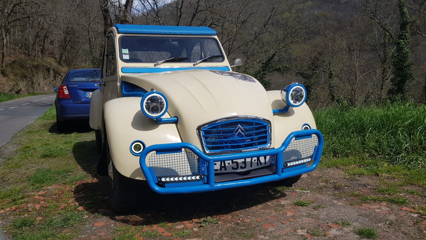

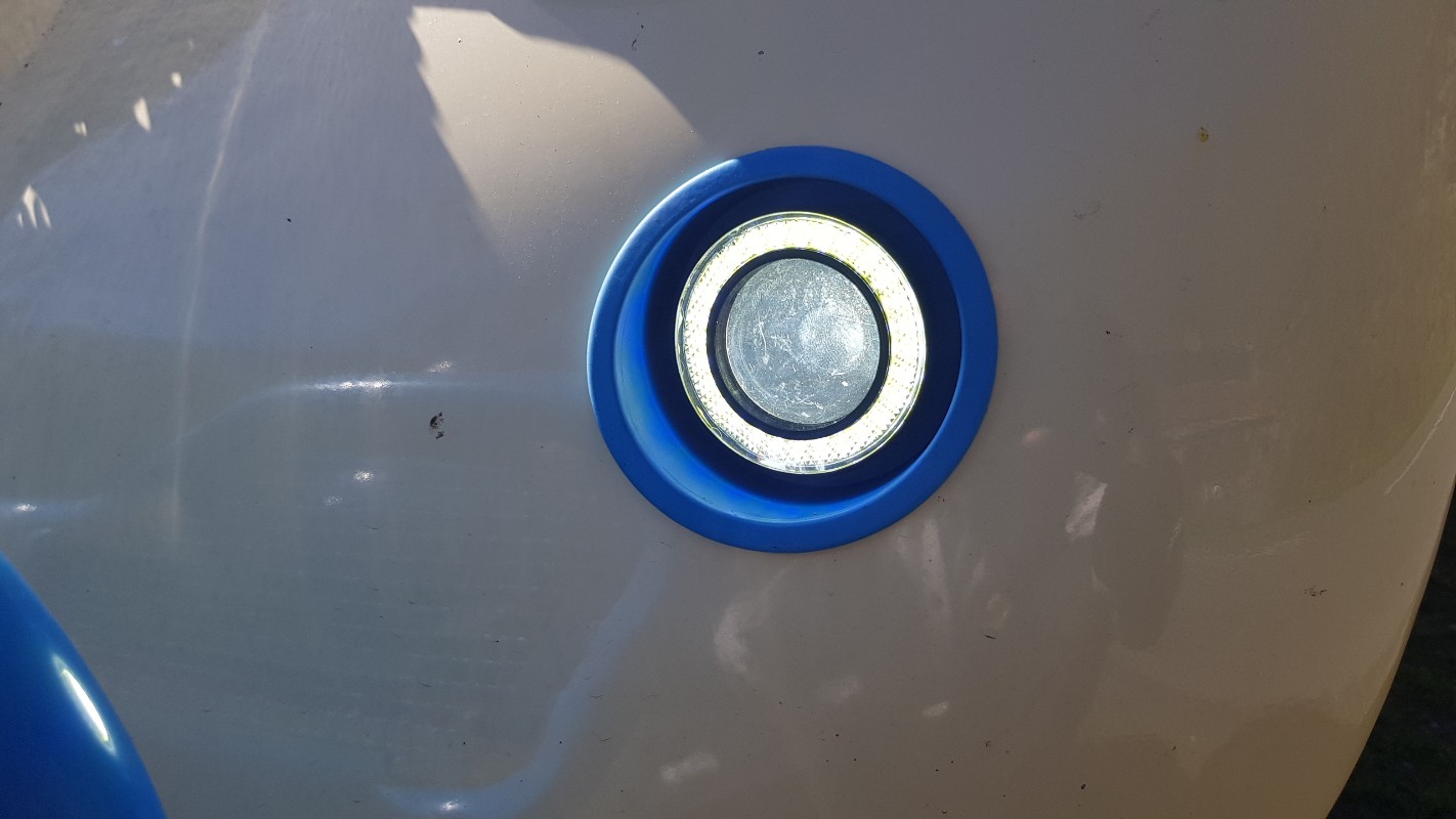

Ce week-end j ai enfin fini la titine
Elle est de nouveau sur ses 4 roues, puis ajout d accessoires indispensables comme mon potentiomètre de reglage des basses de mon caisson, un allume cigare, et des prises de charge USB :
Puis montage de mes antibrouillard avec un collier inox et une pièce imprimée en 3D :
Et voila !... plus que 2 pneus et un CT !

Merci...
Je dois dire que ca fait plaisir !
Mais il y a encore un petit detail qui ne me plais pas ...
J ai eu la flemme de faire du masquage et j ai repeint entièrement les joues d ailes en bleu ...
Et donc il faut rester objectif... ca vas pas du tout !!!!
C etait bien plus joli avec juste le renfoncement des joues en bleu...
Il vas falloir que je remédie a ce problème rapidement car ... NON !... définitivement... ca ne vas pas et ca me choque les retines !!!!

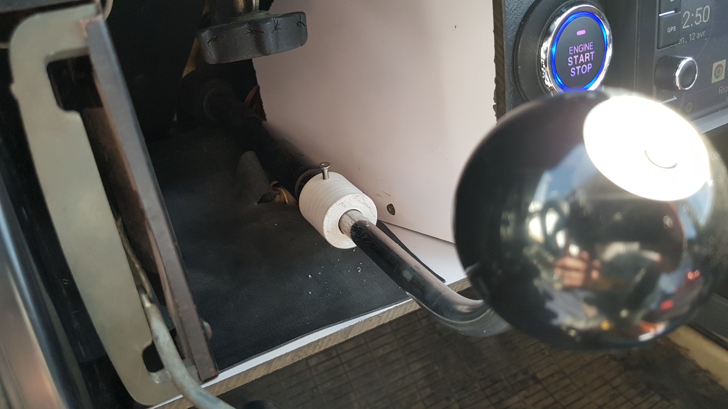

Depuis un moment j avais un petit soucis avec mon levier de vitesse...
La bague de guidage du tube du levier de vitesse s est désagrégé.
Bon pas plus gênant que ca hormis le bruit du levier quand on roule mais plustot que de changer tout le levier , je me suis dessiné et imprimer une petite pièce en PC-PTFE de chez Nanovia
Il s agit en fait d'un filament Poly-Carbonate enrichi avec du teflon !
Donc parfait pour tous ce qui est guidage et roullements linéaires !!!
Et donc voila ce que ca donne avec mon premier prototype :
Bon il me reste a revoir d'un poil de cul ( ils sont plus epais que les cheveux ) le diamètre intérieur de la pièce pour pouvoir loger la vis inox dans la gorge du tube... et bien sûr, arrondir les contours de la pièce pour que ca fasse joli... mais monter en force a l arrache comme cela... la pièce est parfaitement fonctionnelle et je dois dire, tres efficasse !!!
Le passage de vitesses est encore plus souple et fluide qu'a l origine !!!

Autre pièce a la C** imprimé en 3d , mon cache arrondi de mon nouveau compartiment " électronique/audio " :
Merci Freecad qui permet de dessiner une pièce aux formes bizares a partir d'une photo ou d'un dessin/gabarit mis a l'échelle !
Bon, des finitions a faire... mais c est toujours mieux que le trou béant laissant apparaître les câbles que j avais

Beau boulot.
Pas mal ta pièce pour le levier de vitesse, ma bague viens de me lâcher, j'ai mis un morceau de tuyau d'arrosage, ça marche mais certainement moins bien que ton prototype.
Beau boulot.

T en veut une ?
Je modifie le fichier ce week-end et j en imprime 2 la semaine prochaine et je t en envoie une
ca seras avec plaisir !
