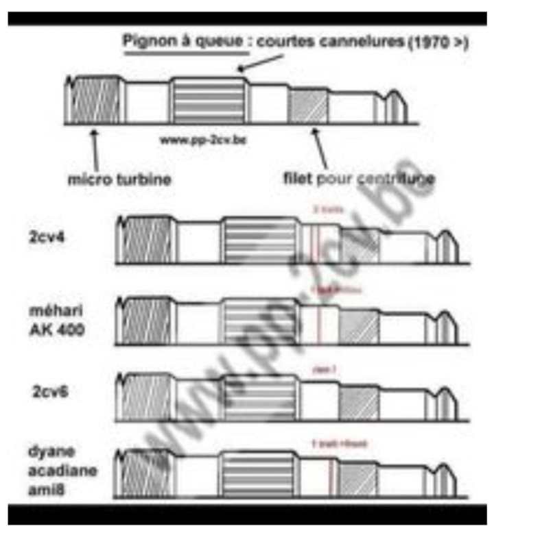

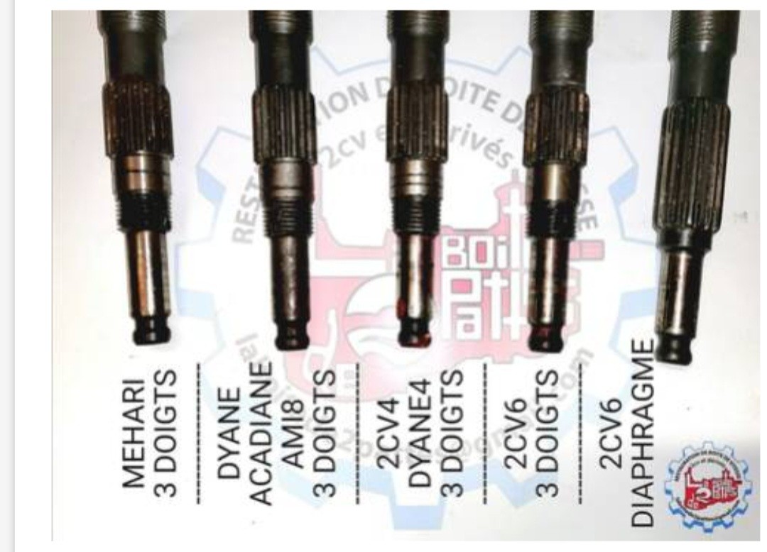

tu n'as pas besoin de désacoupler pour connaître les rapports de ta boîte et donc sa provenance.
Une roue soulevée et les bougies dévissées te permettent d'identifier ta boite
https://forum2pattes.forumactif.com/t38 ... ses#580273
PS : le moteur qui claque est souvent le signe de soupapes fatiguées donc culasses à revalider.
PS 2 : tu as bien raison de passer en 602 cm3, le 435 tournant plus vite, moins performant et moins bien refroidi en fait un moteur plus fragile.
PS 3 : quelle est la référence de ton carbu double-corps (les gravures sont sur le coté droit du carburateur) ?
