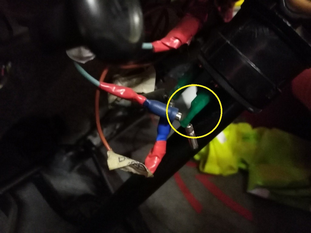

Alors ayant un peu de temps hier j'ai procédé a diverses vérifications, j'ai commencé par la batterie, testé à 12,74 donc ok pour moi.
Puis j'ai vérifié l'ensemble des durites d'essence là aussi tout est ok, j'ai testé les jets d'essence au carbu en faisant tourner le démarreur tout en mettant le bout de ma durite qui mène au carbu dans une bouteille vide, les jets sont ok. Ensuite j'ai testé la bobine là aussi elle est ok. j'ai donc décidé de changer mon allumage électronique, je le démonte et installe le nouveau puis en procédant au réglage final avec le voyant test qui s'allume réglage point mort haut fait, je vais pour mettre le contact et là je baisse ma tète plus bas que d'habitude pour aller ramasser une vis qui trainait par terre et je m'aperçois qu'une cosse est déconné au naiman , je la reconnecte, je termine le réglage de l'allumage et tente un démarrage, elle démarre au 1/4 de tour... je retire mon nouvel allumage, réinstalle l'ancien et tente un redémarrage elle démarre au 1/4 de tour également!!!
C'était donc cette fichue cosse qui s'était déconnectée du naiman qui m'a value un dépannage!!
Bon il faut dire qu'être arrêté sur la bas coté d'une voie express entre barrières de sécurité et fossé et avec la circulation rapide et le flot des voitures j'ai pas du tout pensé à regarder par là…
je me souviens durant notre balade voiture à l'arrêt nous avions posé un sac de courses sous le volant cela à du faire bouger la cosse et je me suis gratté le genoux lorsque l'on roulait là aussi ca a du faire bouger et les vibrations de la route faisant le reste…
La voiture a bien roulé suite à petit essai donc c'est ok!!
Merci pour vos conseils ! et n'oubliez pas de vérifier de temps en temps vos cosses pas comme moi ! :D
