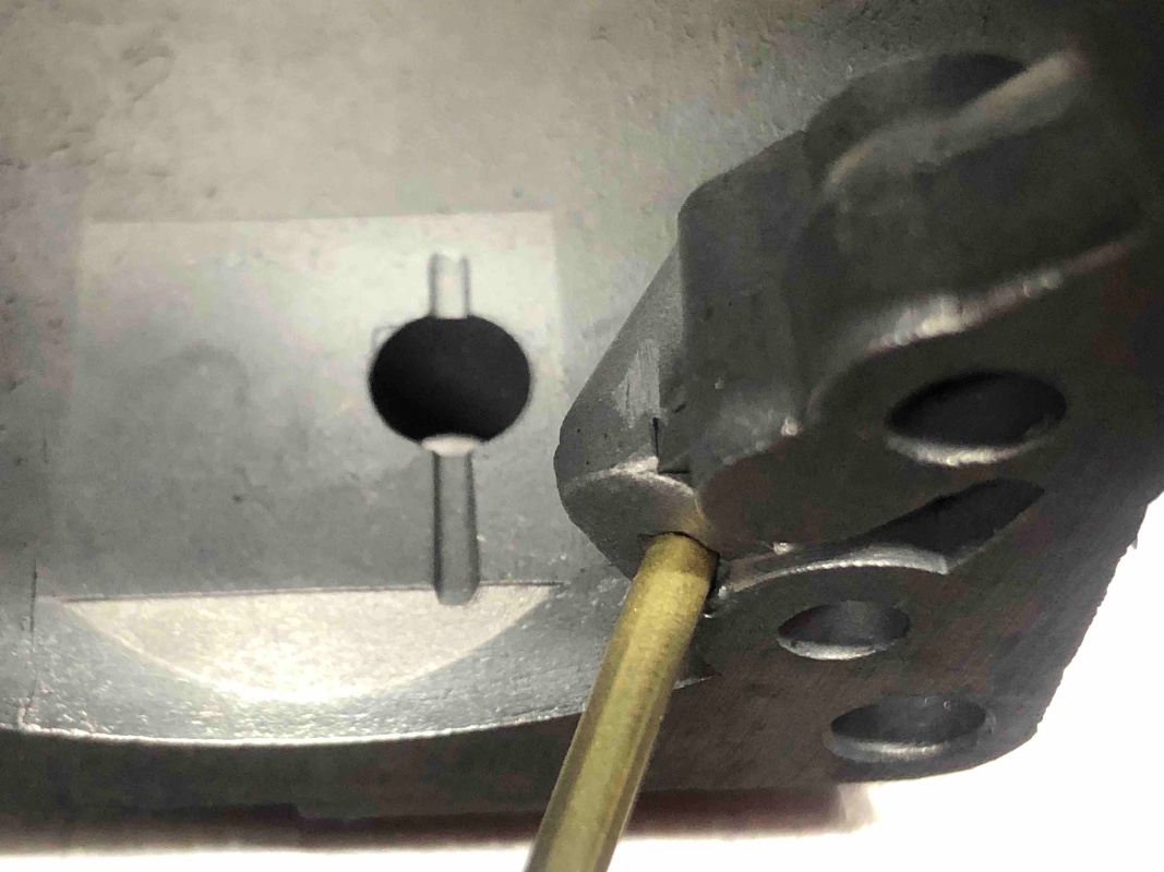

Bon, j'explique ....
Le bec de pompe de reprise du 34 PICS 6 est sur le couvercle-cuve alors que sur le 34 PICS 5, il est inclus dans le corps-cuve.
Et si tu essaies de mettre le couvercle du 6 sur le corps-cuve du 5, le bec va te gêner.
Il y a la possibilité de couper ce bec et tu ne seras plus gêné ... Mais c'est du travail de goret ...
Il est plus pertinent de conserver ces carbus et de les restaurer (car les refabrications ne valent pas tripette ...)
Refaire un axe usé est facile et courant : pose de bagues et de roulements étanches voire reprise de l'axe si nécessaire, no soucis. Tu sauves ainsi ton 34 PICS 5.
Regarde sur ce post :
https://forum2pattes.forumactif.com/t10 ... 34-pics-10
Ou si tu es patient, achète le prochain numéro de 2cv Xpert (à la fin du mois de juin) et le suivant, fin septembre et tu auras une restauration complète d'un 34 PICS 10 (très proche de ton 34 PICS 5 ...)

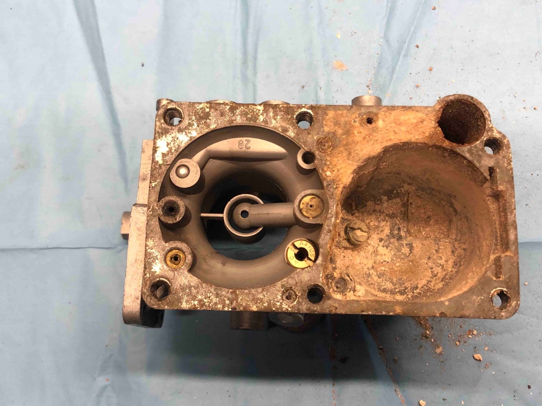

PS : la restauration en images : avant et après
Messages : 1769
Re: Carburateur solex pics 5 et pics 6 sur 2cv 4 signes de faiblesse (jeu des axes)
D'autres photos d'avant et après ...
Dans la grande majorité, on peut sauver vos carbus ...

Ben, fais des essais mais c'est tout vu .... J'ai essayé hier soir...
Et aussi, tu ne peux pas mettre un couvercle de 34 PICS 5 sur un corps-cuve de 34 PICS 6 : tu n'as plus de pompe de reprise ... De plus sur un 34 PICS 6 à deux vis, tu as quand même un (petit) circuit d'air de balayage, que tu vas obturer complètement avec ton couvercle de 34 PICS 5 ....
PS : et en même temps, ne mutile pas ton couvercle de 34 Pics 6 ... Ce serait dommage ... Parce que des 34 PICS 5, tu en as plein le Bon Coin ...
Vérifie que ton carbu 34 Pics 6 n'ait pas "la maladie du couvercle" !
