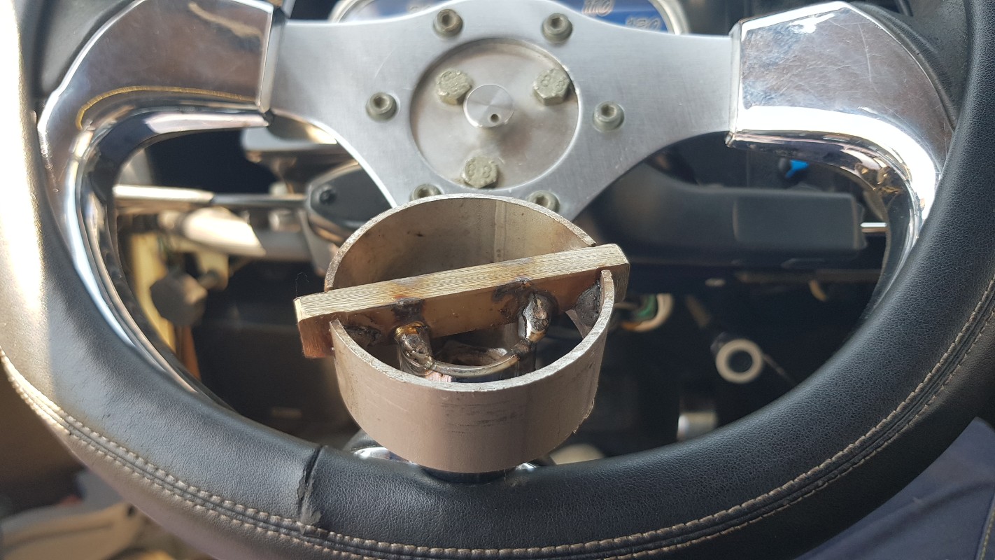

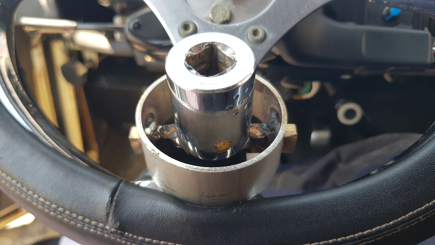

Bon j ai eu le temps entre 2 pannes de machines de faire mon outils qui vas bien en inox :
J ai eu aussi MCC au tel...
Il attendent donc mon retour par mail avec çe nouvel outils... et en fonction, iĺs m envoient 2 autres bagues ...
Je doit dire que le sav mcc est quand même plus réactif que les autres ...
Bref... a voir ce soir ce que dis la clé dynamometrique...

Bon... bonne nouvelle !
L outils kivabien a eu raison de ces bagues de roullements !
Mais bon, il faut qq même forcer entre 80 et 100 Nm pour que les filets se fassent et finissent par aller tout seul jusqu'au roullement !
Et donc la graisse et l outil sont indispensables !
Le soucis viens en fait des tambours...
Les filets sont mal usiné car un vois bien que l intérieur des filets a la meme texture granuleuse que le reste du tambour...
J ai fait remonter l info a MCC... en espérant qu ils en tiennent compte...
