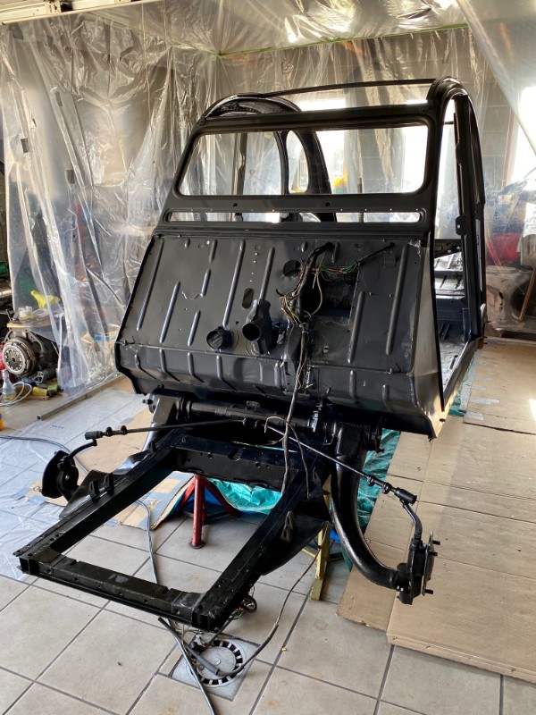

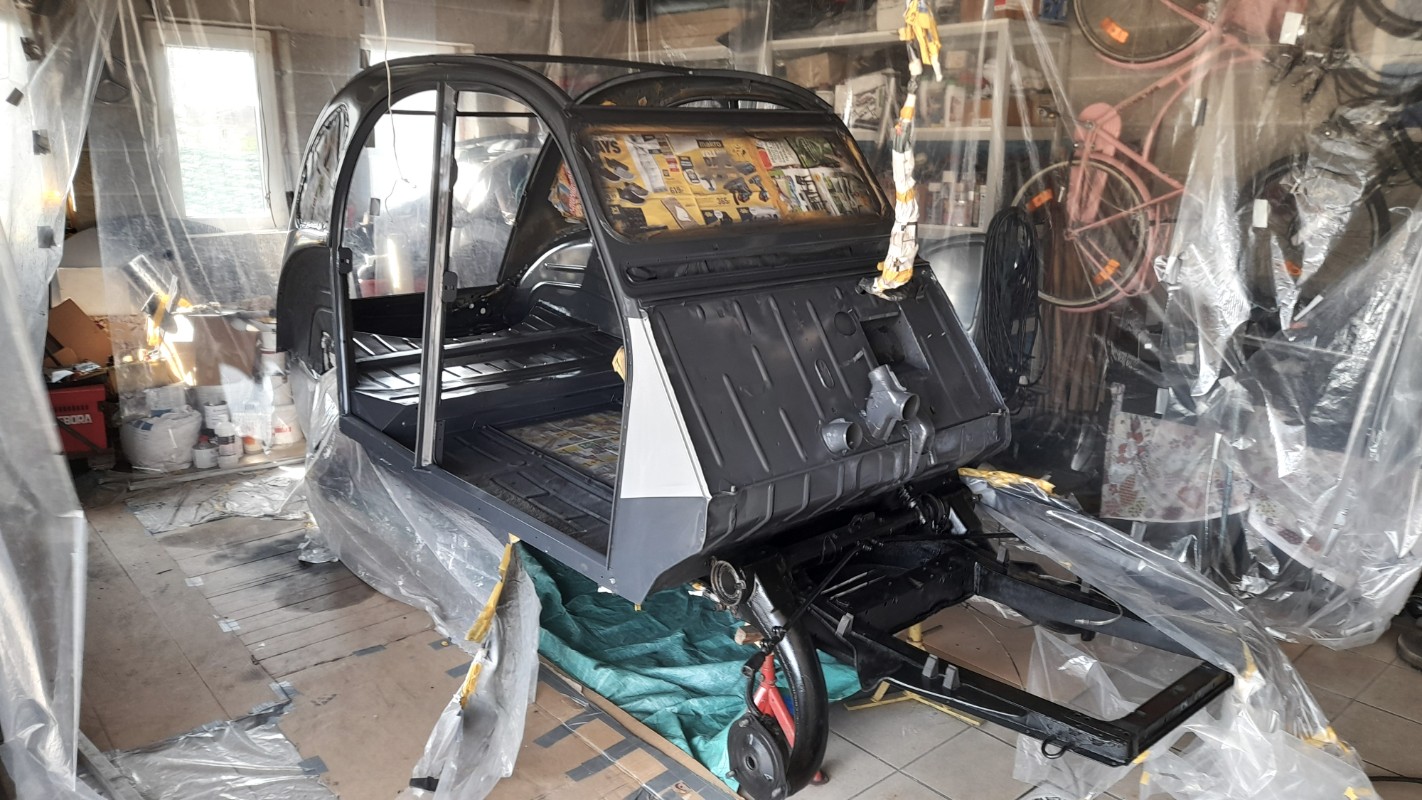

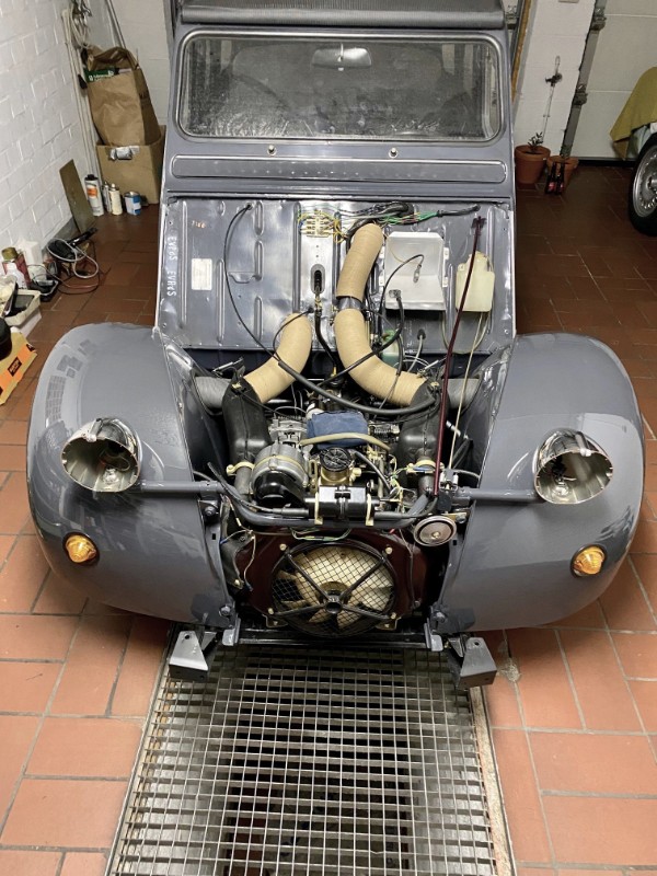

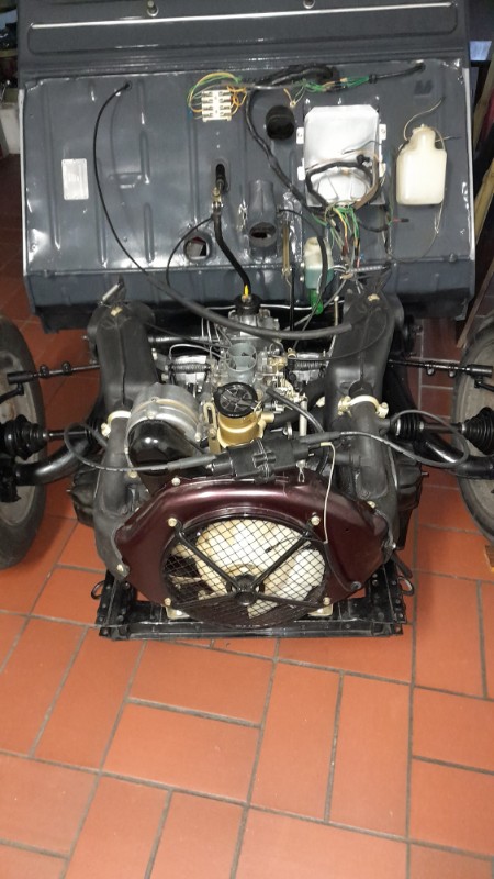

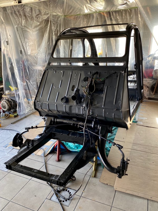

Voici des photos : après peinture et après remontage :
2 photos sans rien, une avec la plaque d'identification et les 2 dernière avec codes + identification.
je ne vois pas de masque sur les codes couleurs et sur la photo de finition le code est repris.
J'en conclu que c'est re-poché
