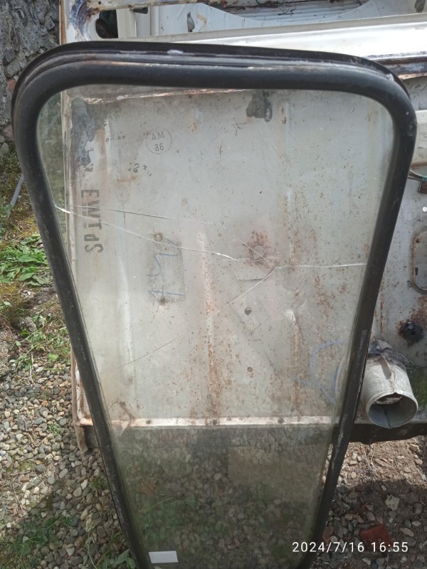

Ça fait plusieurs fois ( 2, 3 fois ) que je casse ( bon ) un pare-brise en le démontant, évidemment je m'y prends mal.
J'utilise à tord un tourne vis plat, et un faux mouvement le carreau est cassé !
Je me dis après coup que j'aurai dû utiliser un couteau de relieur ou un couteau " plastique"
Si vous avez une astuce, merci.
Y a t il un outil spécial ?

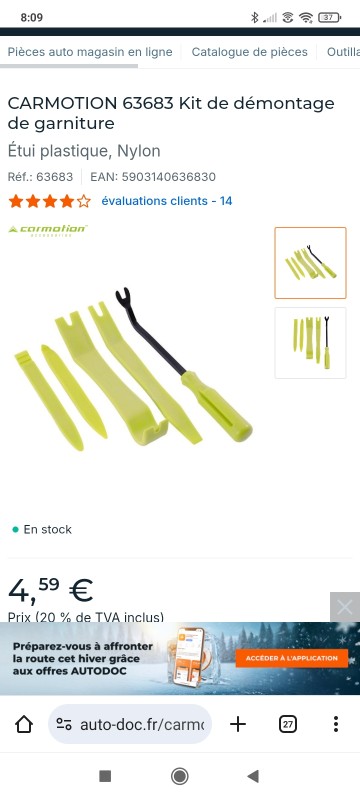

Appartement dans ce sujet on avait oublié de donner des éléments concrets au niveau des outils utilisés:
- pat77
- Messages : 1451
- Âge : 55
Re: Déposer un pare-brise de 2cv sans le casser
Si le joint est super vieux et durcit, le mieux, c'est de remplacer le joint.
