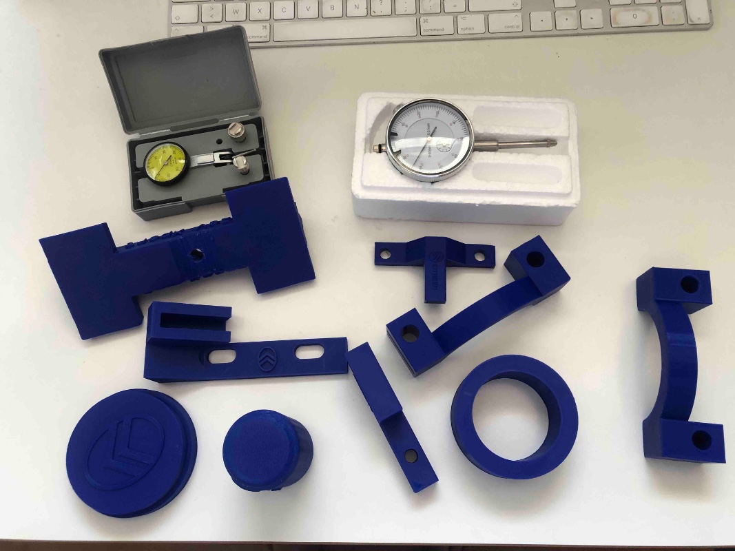

Comme la demande reste présente, je peux vous reproposer à la vente, une série d'outils en impression 3D, pour faire tous les réglages de votre BV.
Ce kit comprend :
1 - Bloqueur de ressort d'axe de 2-3
2 - Cale de mesure hauteur palier alu / sortie de carter (nécessite un comparateur avec une course de 30 mm)
3 - 2 brides de maintien de différentiel
4 - Cale de mesure du jeu d'entre-dents (nécessite un pupitas ou comparateur à levier)
5 - Poussoir de joint spi de palier alu de sortie de BV
6 - Cale pour mesurer distance conique (avec le comparateur de course de 30 mm)
7 - Cale de positionnement des hémi-carters
8 - Poussoir de cales de différentiel
9 - Un comparateur 0-30 mm
10 - Un comparateur à levier, type pupitas, course 0,8 mm
Le tout pour 85 euros, colisssimo dans votre boîte aux lettres inclus.

Et voilà les photos ...

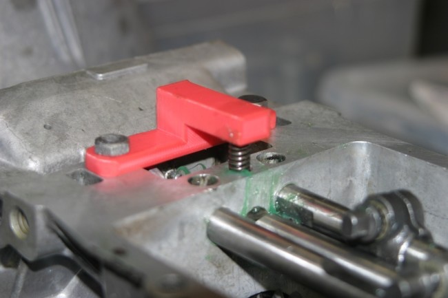

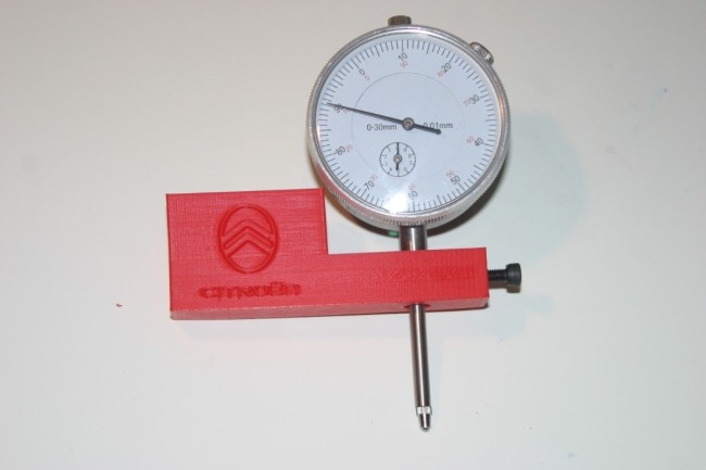

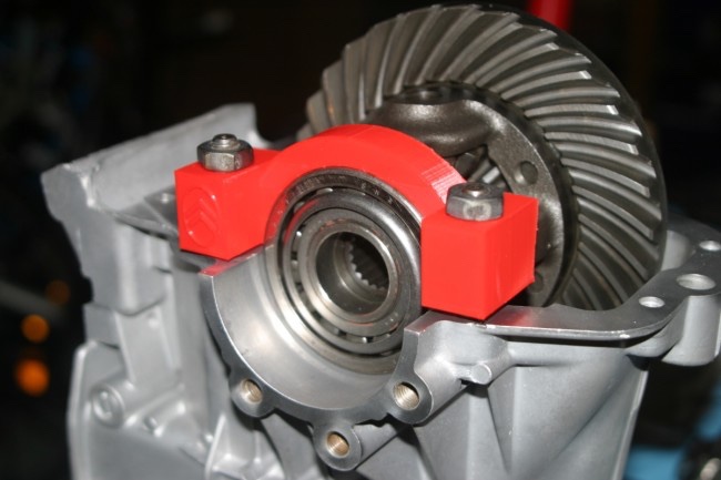

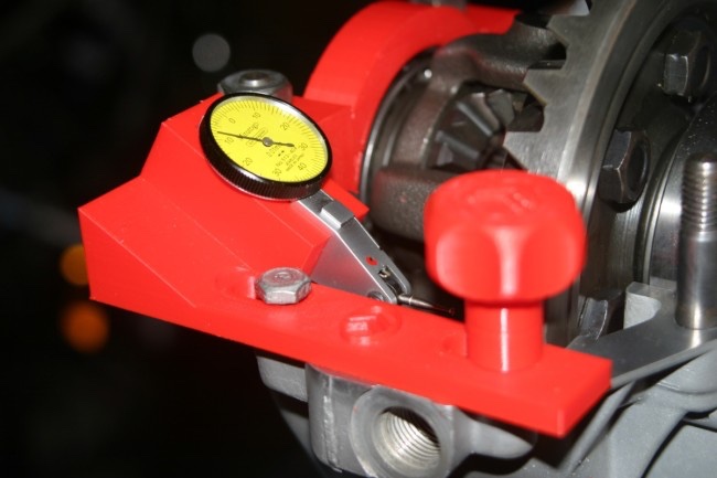

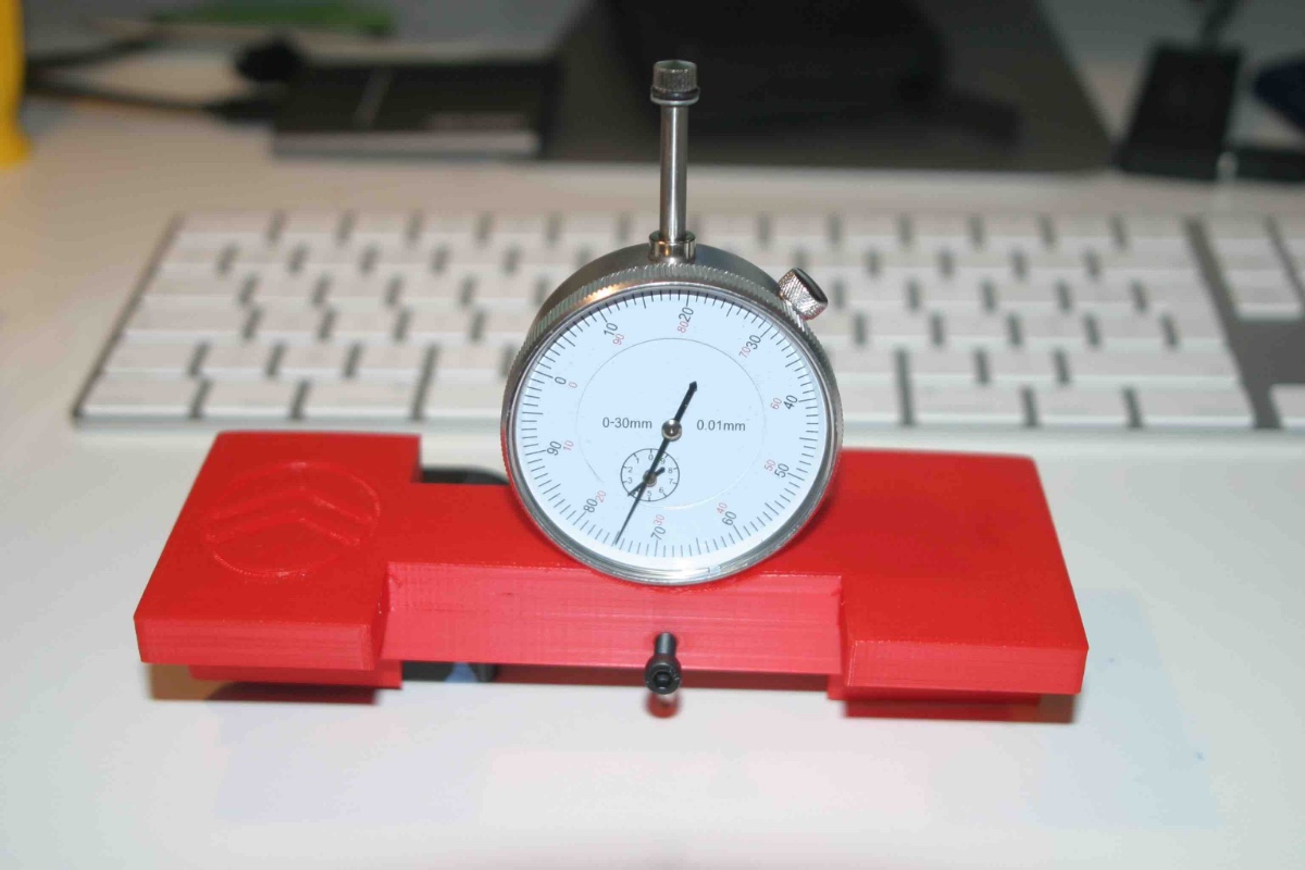

2022 - 10 - Oct 27 - 28.JPG (67.06 Kio) Vu 2306 fois

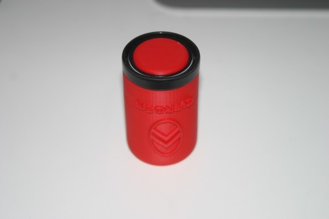

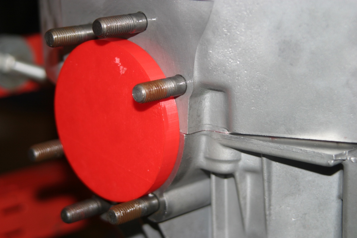

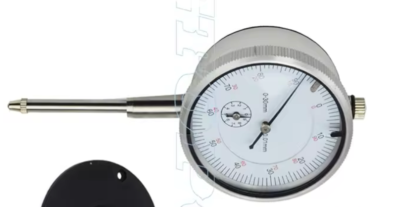

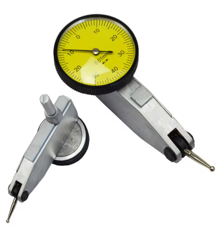

2022 - 10 - Oct 24 - 5.JPG (27.27 Kio) Vu 2306 fois
