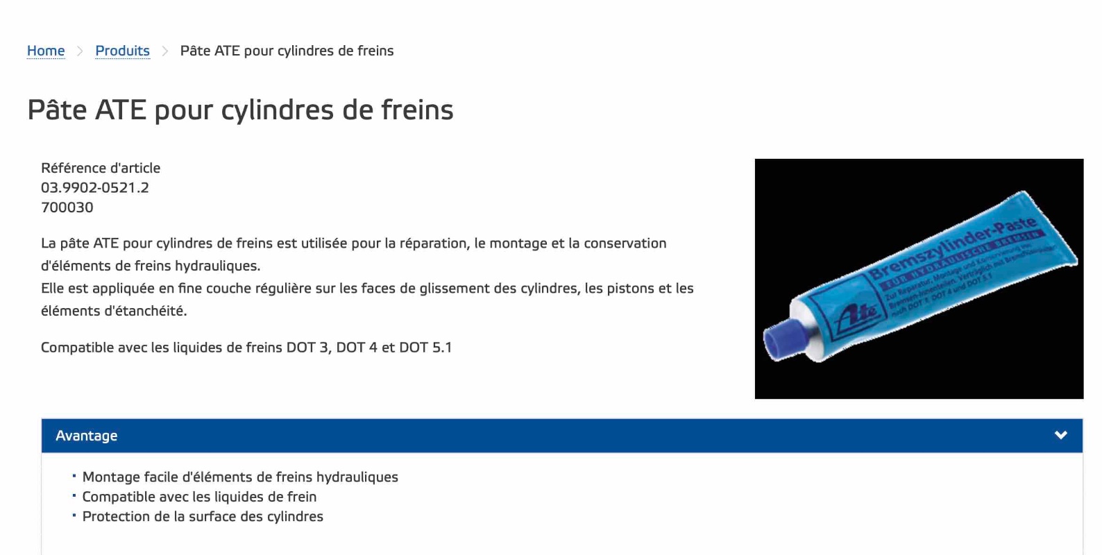

Chez Gazoline, ils graissent. (numéro Avril 2013, pages 87 à 92)

Oui ils graissent le piston au remontage pour une rénovation..Enrichissons nous de nos différences ...

Et c'est vrai que la pâte pour cylindres de frein est meilleure marché chez Cipere que chez Burton ...

mise à part que chez burton c'est un tube d'au moins 100ml tandis que chez cipere c'est 5 gr .... mais oscaro best price !Lolodubalaou a écrit : ↑22 août 2024, 21:43 Bien vu, Alex !!!
Le moins que l'on puisse dire, c'est que Burton sur ce coup là, se fait des nouilles encore ...
