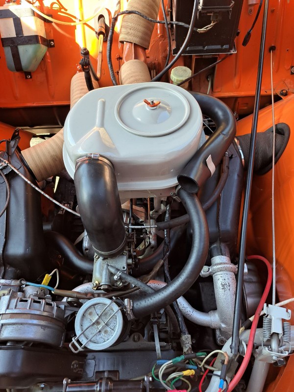

Bonjour à tous.
Savez vous à partir de quelle année les couvercles des boites à air sont passés de tôle à plastique. Juste le couvercle. Sur 2cv6 simple corps.
Car je trouve des boîtes à air tôle avec couvercle en tôle avec diamètre de reniflard plus petit. Et des boîte à air tôle avec couvercle plastique.
Merci à vous

Personne sur les boîte à air avec couvercle tôle?
Messages : 9564
Re: Boîte à air sur 2cv - couvercle tôle ou plastique ?
Non, je ne sais pas. J'avais à la base une boîte en acier avec un couvercle en tôle pour ma 73.
Comme elle était en mauvais état j'ai acheté et rénover une autre qui avait un couvercle en plastique que j'ai conservé car plus pratique, il tient bien mieux ma mousse du filtre à air.
De plus avec un coupbde Polytrol, il brille comme si il était neuf :pouce:

Même boitier que toi Eric13190 aussi brillant , sauf que moi , l'auto est de mars 1974 et que mon couvercle est en tôle....

Même boîtier et couvercle que @Eric13190
Moins brillant, naturellement.
Mais, je n'ai plus l'écrou à ailette. Pourtant je me souviens très bien que je l'avais lors de la 1ère restauration.
Qu'est-ce que j'ai bien pu en faire?
Bon, ce sera mon petit défi, en retrouver un identique.

Re , juste un petit conseil : pour ceux comme nous qui ont des boitiers en tôle , prenez en grand soin
En pièce de rechange , c'est plus dur à trouver qu'une maternité de pucelles et quand on en trouve un , ça coute un bras.....
