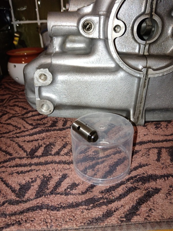

Je suis entrain de rénover ma 2cv Azka de 1980.

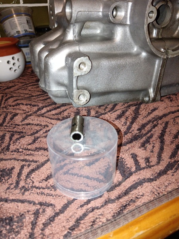

J'ai démonter le moteur, j'ai listé chaque vis et chaque boulon minutieusement mais j'ai une pièce qui esr tombé lorsque que j'ai déculassé et impossible de savoir à quoi elle sert et surtout où elle va
Voici la photo, merci d'avance et à très vite

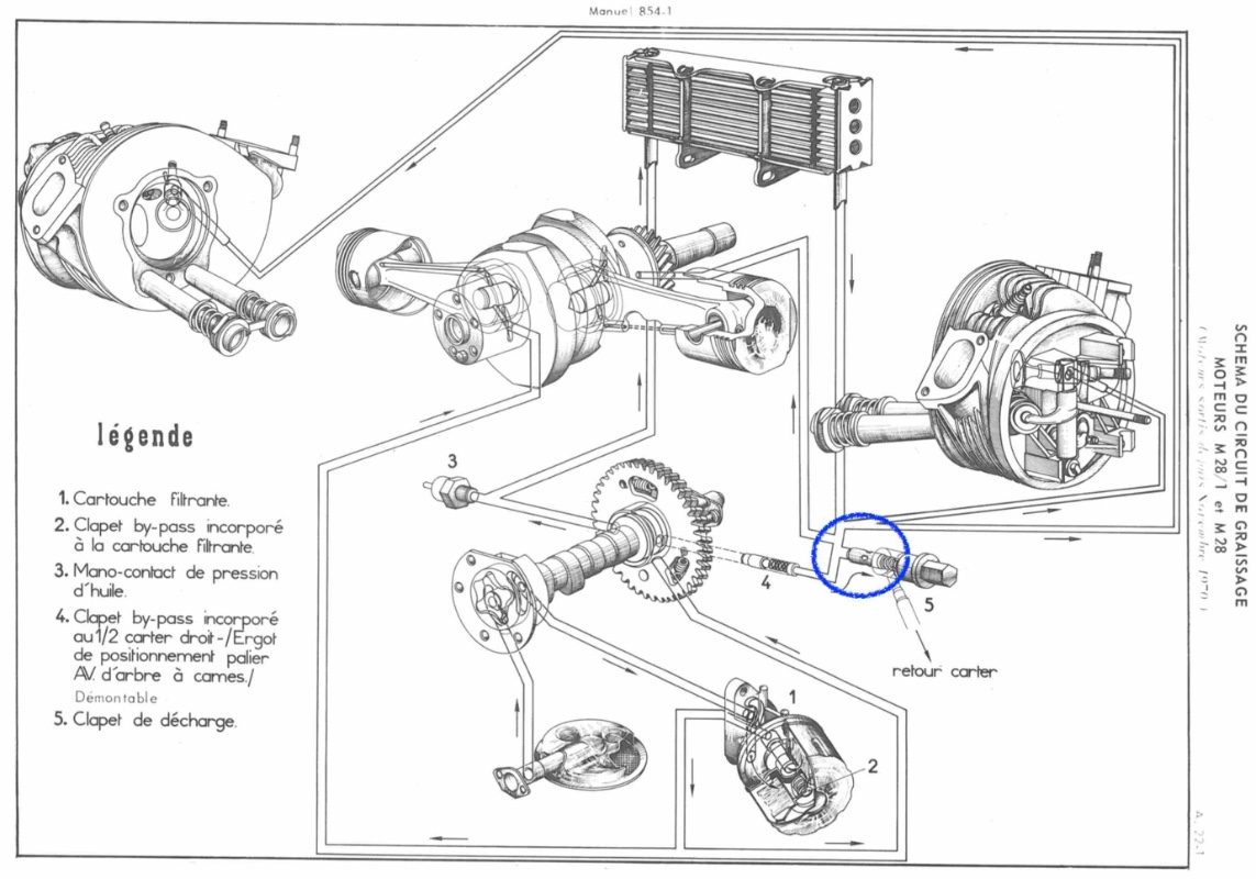

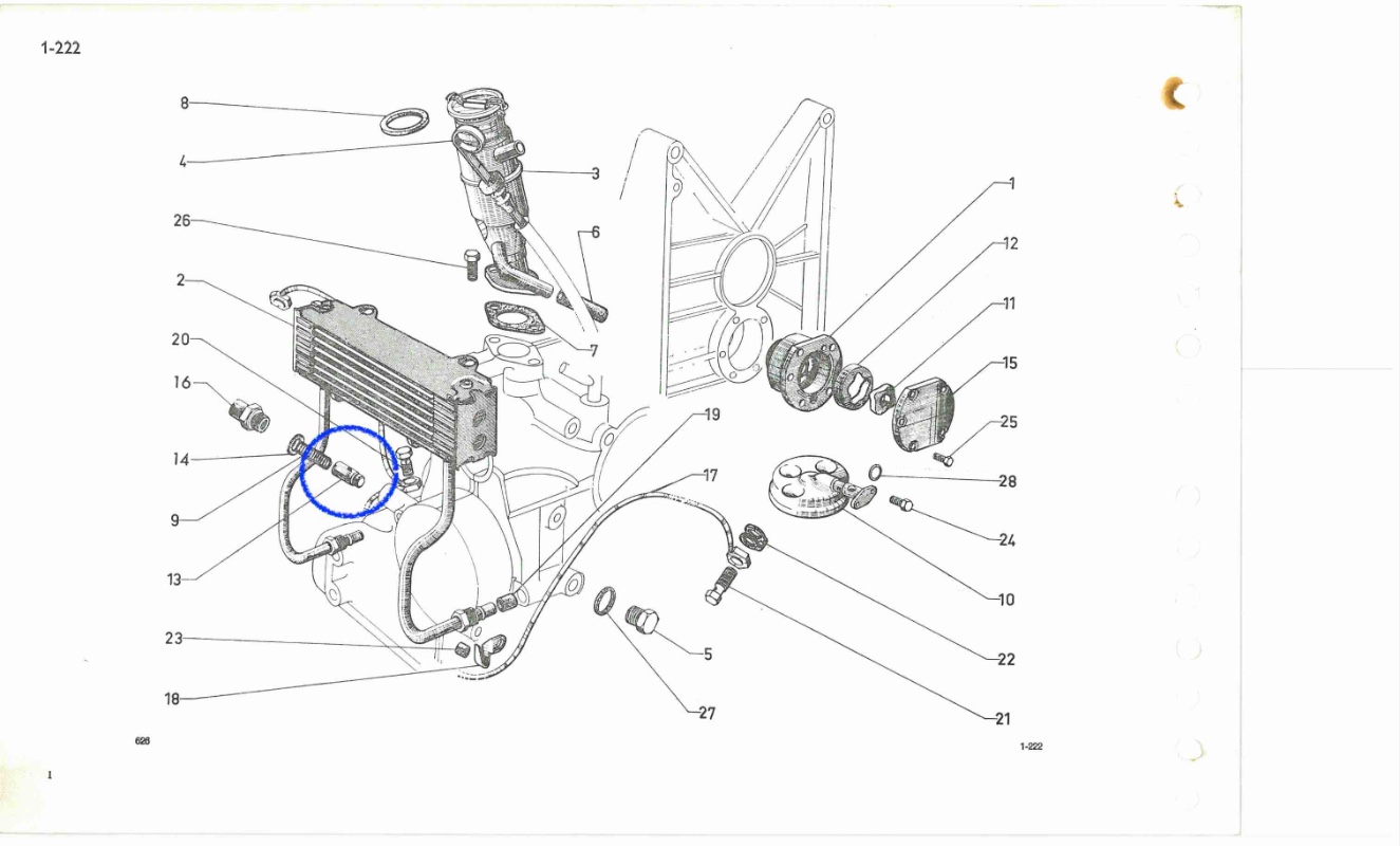

Je dirais "clapet de décharge"
A proximité du boîtier d'allumage, il y a une grosse vis sur le côté droit ( droit dans le sens de marche) .

Merci beaucoup, effectivement ça ressemble bien à ça. Je vérifie en rentrant ce soir mais je n'ai plus de doute.

Hi,
je plussoie Alex.
Clapet de décharge.
Diamètre 12 mm, longueur, 29,6 mm.
A remonter impérativement ...

Notre ami parle de cette pièce en trop, mais il devrait aussi avoir un ressort en trop, non?
A moins de l'avoir placé juste dans le trou.
Ou bien je me trompe de pièce?

Et puis, il y a aussi le bouchon et son joint ...
Et ce qui est curieux, c'est que c'est tombé au déculassage car cela n'a rien à voir ...
Va falloir que notre ami fasse une liste pertinente de ses pièces détachées ...
