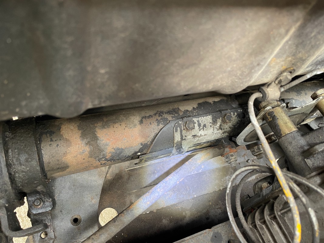

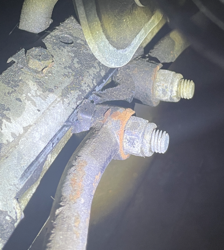

Il semblerait que le caoutchouc antibruit de ma crémaillère soit vraiment fatigué.
Cela peut expliquer les coups de boutoirs qui raisonnent dans le châssis quand il y a de fortes aspérités sur la route.
Cette pièce ne vaut pas grand chose, par contre comment la changer ??
Toute info et/ou commentaire sur l'état de cette pièce (photos) est bienvenue!
Changement caoutchouc antibruit crémaillère 2cv besoin d'aide

Salut Eric, a priori ca ne vient pas des amortisseurs qui sont relativement neufs, et pas de trépidation dans le volant depuis le changement de crémaillère il y a 2-3 ans. Par contre a l"époque je pense que le mécano a remis l'ancien caoutchouc. Ca peut donc expliquer l'état mais pas certain.

1- Si le problème vient d'un roulement,,( il faut lever la voiture) la roue fera un bruit en tournant dans le vide et en bougeant la roue pour contrôler les jeux.
2- S'il y a du jeu à la crémaillère on peut le sentir en bougeant les biellettes de direction.Cette crémaillère remplacée a-t-elle était révisée ?
3- Le jeu peut venir du pivot ( axe )
4- Les vibrations peuvent venir de la rotule de direction rattaché au moyeu ( ou de trouve le caoutchouc)
5- Si c'est une 2cv avec frotteur/batteur, un batteur peut être bloqué et empêche l'amortissement.
6- Les serrage et vis qui tiennent l'essieu sont à vérifier elle doivent être serrées au couple. Sur certains chassis le passage du boulon c'est agrandit et l'essieu se déplace ...
Donc il y a un certain nombre de contrôles à effectuer pour poser un diagnostic.
