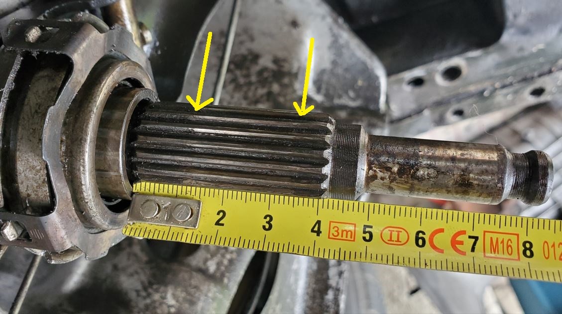

Bonjour tout le monde
Je possède une 2cv6 spéciale de 1986 depuis une vingtaine d'année, ma boite de vitesse a rendu l'âme, je vais l'emmener chez un mécano spécialisé mais avec plusieurs mois de délais pour les réparations. En attendant je souhaite monter une boite "provisoire", sinon c'est un coup à ne plus me souvenir comment tout remonter dans 6 mois.
J'ai acheté une boite avec des disques sur leboncoin pensant que c’était celle d’une 2cv6. Oui mais après avoir démonté ma boite HS, voilà qu'une fois les 2 boites côte à côte je découvre que les arbres de transmission sont différents :
- boite HS de ma 2cv6 : cannelures longues, pas de filetage ni sillon sur le bout de l'arbre
- nouvelle boite : cannelures courtes, avec filetage et un sillon entre le filetage et les cannelures
Après quelques recherches j'ai l'impression que j'ai acheté une boite de Dyane 6 (pas sure). Certains disent que je peux monter cette boite avec les cannelures courtes sans problème sur mon moteur de 2cv6, d'autres parlent de remplacer l'embrayage et volant moteur pour que la nouvelle boite soit compatible ...
Je suis un peu perdu, j'imagine que ça sera différent au niveau des rapports (pas grave pour moi), mais mon interrogation est surtout : est-ce que ça va fonctionner si je monte cette boîte, et combien de temps ?
Merci d'avance si vous avez des pistes sur ce qu'il faut faire et ne pas faire !

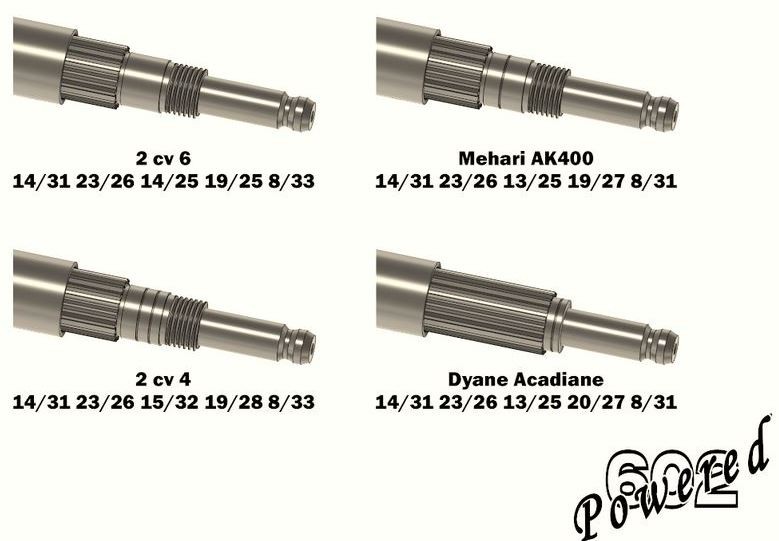

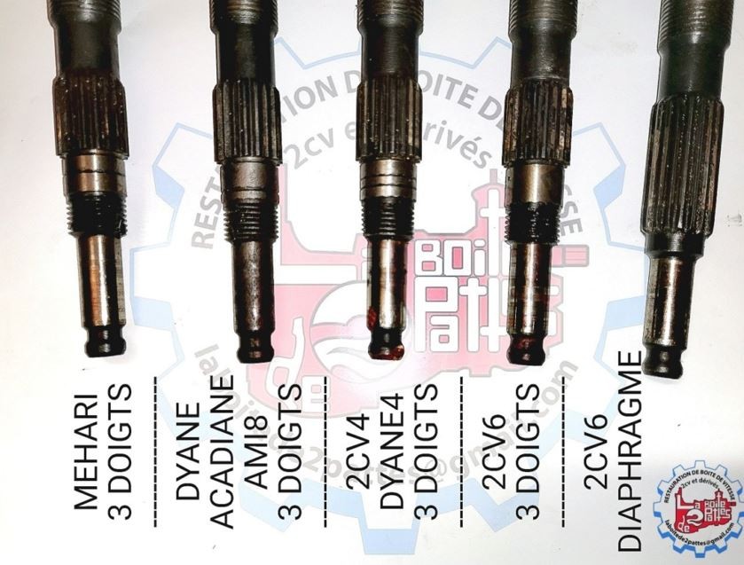

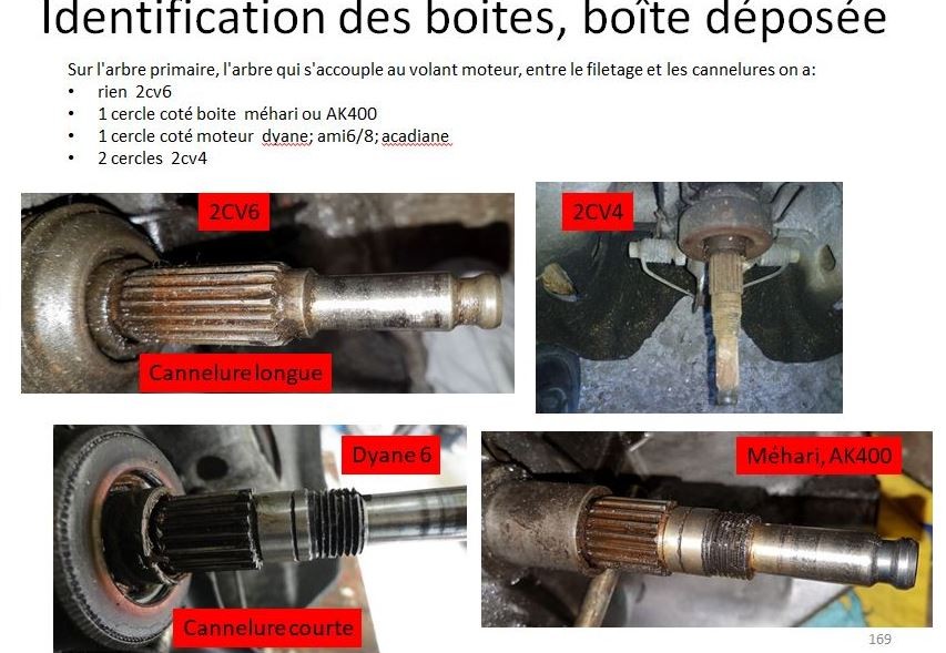

Désolé, j'avais sauté les présentations au café
Merci pour ces premières réponses. En me promenant sur internet, j'ai vu plusieurs personnes proposer des montages photos pour identifier l'origine d'une boite en fonction de son arbre (images ci-dessous). Ca se contredit parfois, mais dans l'ensemble j'ai bien l'impression d'être en possession d'une boite de Diane 6 comme me confirme Lolodubalaou. Merci à toi pour ta réponse. Comme tu me conseil, j’ai bien envie de mettre les mains dans la boite, d’autant plus que j’ai une boite HS pour m’entrainer. Mais je me garde ça pour une autre année ou j’aurais un peu plus de temps. Ces prochains mois j’ai : une naissance, 2 mobs et un voilier à retaper. L’expérience m’a appris qu’il ne faut jamais trop trainer pour réparer une panne ou remonter des pièces démontées, sinon c’est perte de vis et de motivation assuré.
Pour revenir sur ce que j'ai trouvé sur internet, difficile de savoir si oui ou non on peut mélanger une boite de Dyane 6 avec moteur/embrayage à diaphragme de 2cv6.
Sur Leboncoin, bon nombre de boite de "2cv6 à disque" sont en fait des boites de Dyane 6. Après échange avec quelques vendeurs, ils me garantissent que leur boite provient d'une 2cv.
Quelques photos trouvées sur d'autres forums et site internet :
Bonne semaine à tous !

Jean44,
parfait !
1 - tu sais reconnaitre par l'arbre de commande, les différentes BV !!! Sans même la faire tourner et compter les tours ... Sauf si elle a été bidouillée ...
2 - les cannelures
>> cannelures courtes = volant lourd = embrayage à linguets (ou à 3 doigts) = possibilité de monter un centrifuge
>> cannelures longues = volant léger = embrayage à diaphragme = plus possible de mettre un centrifuge
3 - embrayage et cannelures
>> mettre un volant lourd et embrayage 3 doigts sur un arbre à cannelures longues = possible
>> mettre un volant léger et un embrayage à diaphragme sur un arbre à cannelures courtes = à éviter car le disque n'utilise qu'une partie des cannelures. Possible en dépannage mais pas en définitif
4 - il existe des mécanismes d'embrayage à diaphragme pour remplacer sur volant lourd, le mécanisme à 3 doigts
5 - mettre une BV de Dyane dans une 2cv6 (en dehors de toute compatibilité d'embrayage) est parait'il pas mal du tout !
Je suis en train de remonter l'intérieur d'une BV de Dyane à tambours dans un carter de 2cv6 à disques ...
6 - pour revenir à ta problématique, la BV de Dyane que tu as, n'est pas adaptée à ton volant moteur et son embrayage.
7 - tu peux prendre l'arbre de commande et le train intermédiaire de ta BV de 2cv6 (19/25) et l'installer en lieu et place dans ta BV de Dyane (20/27), pour que la greffe soit possible (et sans frais supplémentaires)(et donc inutile de couvrir d'or un mécanicien spécialisé ...)
Solution élégante car tu ne touches à aucun réglage de la BV (tu n'es pas sans savoir qu'il y en a 5 dans une BV) : c'est juste du pick, plug and play ...
PS : 8 - quels sont les signes qui t'ont donné le diagnostic d'une boîte HS ?
9 - un voilier : encore un beau nid à chagrin ... Je donne aussi dans les soucis nautiques ...
Ne pas oublier la définition anglaise de la plaisance : Etre debout, en ciré, sous une douche d'eau froide en train de déchirer des billets de 50 livres ...

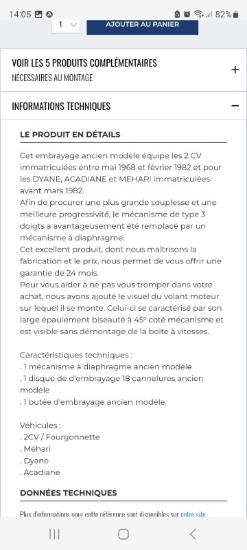

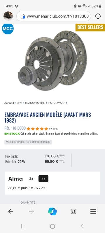

La doc Citroën pour cette évolution :
Il est précisé que les pièces ne sont pas interchangeables.
- Messages : 9193
Re: Moteur de 2cv6 versus boite de Dyane 6 = compatible ?
Oui, tout à fait.
J'ai ce type de matériel sur ma voiture, avec un système à diaphragme qui a remplacé le système a
trois doigt:
https://www.mehariclub.com/fr/1013300-- ... collapse-B
trois doigt:
- Lolodubalaou
- Messages : 1769
- Ma deuche : 2cv Sausss Ente
Oui, Eric,
si je comprends bien, tu es toujours en volant lourd, sur un arbre à cannelures courtes.
Ton diaphgrame a remplacé "dans l'esprit" un modèle à linguet mas tu n'as pas changé, modifié fondamentalement ton mécanisme d'embrayage en changeant de volant moteur ...
Bonsoir
Mince, je viens de lire vos messages, notamment celui qui déconseillait ce que j’ai fait entre temps. A savoir monter la boite de Dyane sur la 2cv6
Bon heureusement ça a l'air de marcher, en commençant à rouler molo.
Avant ça j'ai constaté les marques du disque d’embrayage sur mon arbre d’origine à cannelures longues (flèches jaunes). En mesurant les marques et en projetant sur l’arbre de la Dyane, la longueur d’appui de l’embrayage sur les cannelures de l’arbre passe de 23mm à 10mm.
Arbre de la boite de 2cv6 : Arbre de la boite de la Dyane : Ce n’est pas de la grande science et peut-être faux, mais ça me suffit pour me rassurer, tout en me rappelant que ce n’est fait pour fonctionner comme ça. Ca me permet au moins de la ramener chez moi pour l'hiver.
Merci encore pour vos réponses
Et promis Lolodubalaou, je vais me former au démontage et remontage de boîte dès que j'ai un moment.

Pour compléter le liste des arbres de commande, je vous livre mon expérience qui m’a amené à monter un arbre à cannelures longues que je croyais être de 2cv 6. Au final c’en était un de mehari qui n’est pas très visible quand on n’est pas averti : en effet, il y avait un cercle à la base des longues cannelures, côté moteur, que je n’ai pas identifié. Donc au montage de ma boite j’avais les 19 dents de cet arbre avec un train intermédiaire de 25 dents (2cv6) alors qu’il aurait fallu le monter avec un train de 27 dents des méhari. Les arbres, même s’ils ont le même nombre de dents, ne sont pas interchangeables!
Le problème c’est que ça se monte très bien! Sauf qu’une fois sur la route, le diag est sans appel : une 4ème qui hurlait, de sorte qu’on m’entendait arriver de loin.
Donc oui, attention aux mélanges malheureux, trop nombreux sur nos boîtes.
Cdlt.
Cdlt.
- Lolodubalaou
- Messages : 1769
Et oui, Skeube 974,
c'est ce qu'on appelle le module d'un engrenage ...
Et le module d'un couple d'engrenages 19/25 n'est pas le même que celui d'un couple 19/27 ...
On n'utilise pas la même place pour loger 25 ou 27 dents sur un même diamètre ...
Donc, inscrire en lettres d'or, dans son atelier, une devise que j'ai appris d'un mécano aéro militaire : ASITATC.
A Système Inconnu, Touche A Ton Cul ...
PS : et si tu roules, tu vas user précocement la cémentation de tes pignons : bonjour la limaille (les frottements ne sont pas optimisé, en plus du bruit ...) ...
Un pignon qui couine est un pignon qui souffre ...
