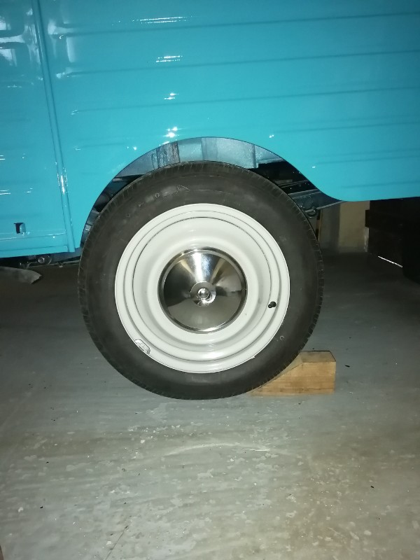

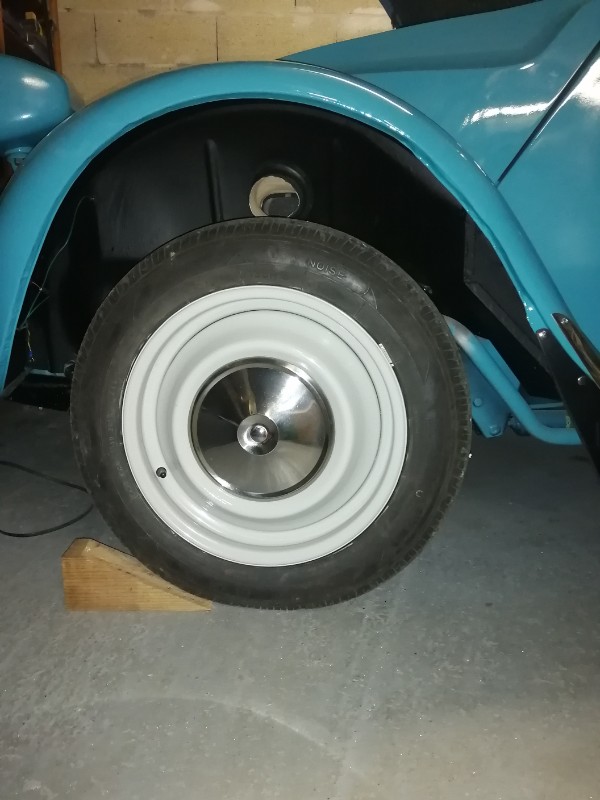

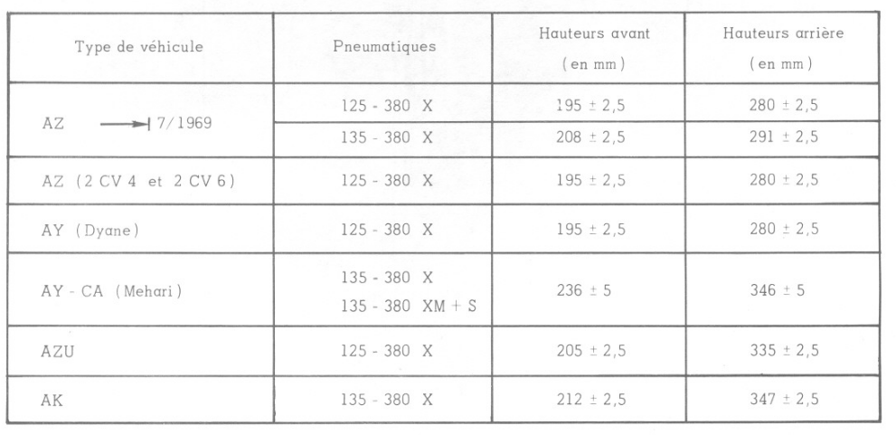

Cet après midi, travail sur la caisse :
J'ai positionné la caisse à 347 mm du sol, valeur indiquée sur la RTA, à l'aide d'un cric positionné au centre du châssis, mais je trouve que la caisse est bien haute et c'est pas très esthétique, on dirait que la deudeuche lève sa jupe (arrière) : C'est peut être parce que je ne suis pas habitué à en voir ?
Donc, j'ai décidé de la positionner un peu plus bas, j'ai mis 30 cms de chaque côté environ...
voilà une photo : Du coup, pour garder un équilibre visuel avant/arrière, j'ai conservé les hauteurs de l'avant : Donc ça c'est fait, je n'y reviens pas.
Autre point élucidé : le bruit dans le compartiment moteur. J'ai déconnecté le câble du compteur de vitesse, replacé la batterie et je suis allé faire un petit tour : résultat ; plus aucun bruit sauf celui du moteur qui ronronne comme un chat amoureux...Je n'ai plus qu'à acheter un nouveau câble de compteur de vitesse et là il me faudra faire le bon choix du revendeur car je suppose qu'on doit avoir de tout question qualité ? si vous avez une adresse, je suis preneur !

Bonsoir @lucky40 , bonsoir à tous,
J'ai l'impression (mais c'est une impression...) que l'avant est un peu trop haut, il me semble que l'on ne voit pas autant l'entrée d'air quand on se place en face...
Photo catalogue : Ceci dit, tu sembles avoir pris la photo presque au niveau du sol, cela change fatalement la parallaxe...
Sinon, pour ton câble, je pense que c'est surtout la longueur qui varie, les embouts (à ma connaissance) sont plus ou moins identiques...

Bonsoir Jean-Pierre,
Merci beaucoup pour ton message.
Plusieurs choses ; la hauteur de caisse à l'avant que j'ai relevé est de 165 mm mesurée du sol au châssis à l'endroit indiqué par la RTA pour les véhicules postérieurs à 1975 ( au milieu des deux boulons qui maintiennent l'essieu sur le châssis, celle donnée par la RTA est de 212 mm, je suis donc plutôt bas et je pense que le fait d'avoir pris la photo au ras du sol est trompeur effectivement.
D'après la photo que tu as postée, mon AK semble être dans la même configuration de hauteur de caisse. Les cotes indiquées dans la RTA ,que je trouve hautes, sont peut être définies comme des valeurs minimales pour un usage quotidien de la deuche qui peut transporter près de 400 kg ? Ce ne sera jamais le cas pour mon AK ...

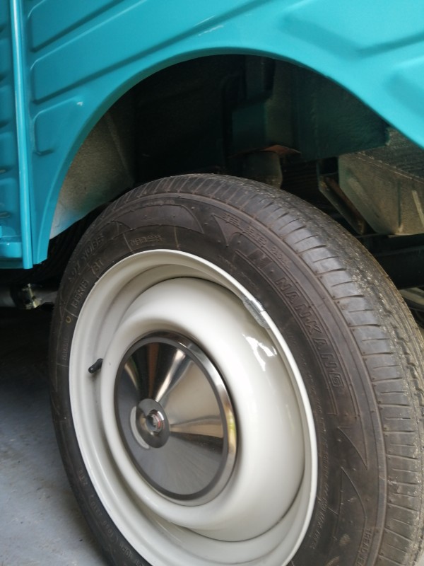

J'ignore les us et coutumes de l'époque, mais je peux vous garantir que sur ces 20 dernieres années, aucune des voitures du groupe n'a été présentée en salon, ou prise en photo 'commerciale' à l'assiette de référence !
La faute... au style !les stylistes sont 'suruissants' et ils veulent que la roue 'eplisse' le passage de roue... on se bat des heures pour préserver le confort sur les voitures séries, mais on laisse évidemment faire sur les voitures salon..
Du coup, vaut mieux se fier aux RT qu'aux photos !

Bonjour @Lucky40, bonjour @Damien25 ,
@lucky40 : tu as raison, mets-en un neuf, même un peu plus long, s'il est disponible... Je t'avais donné mon "astuce", si ton modèle avait été introuvable.
Si effectivement, tu as respecté la côte donnée dans la Revue Technique Automobile, qui est celle du constructeur, tout devrait bien aller.. @Damien25 : tu nous as encore appris quelque chose ! D'ailleurs, le verbe "éplisser" est absent de mon dictionnaire... Sans doute, un terme propre à un métier...
Mais, par contre, une fois de plus, le paraître l'emporte sur l'être, et c'est bien dommage...

@Jean-Pierre
En fait j'ai acheté un câble auprès d'une boite sérieuse qui vend des câbles pour 2CV6 qui mesure 902 mm: c'est parfait pour moi car cela me permettra de sortir le compteur du tableau de bord pour accéder aux ampoules et connections plus aisément.
Pour ce qui est des hauteurs de caisse , je suis à moins 4,5 cms de hauteur pour l'avant par rapport à la RTA et moins 7,5 cms à l'arrière. Je conserve ses valeurs , je ne pense pas que cela posera des problèmes de tenue de route ou de freinage. Le seul point négatif que je vois, c'est que je ne pourrai pas porter 300 kilos à cause de l'abaissement de la caisse qui en résulterait et qui risquerait de la faire talonner sur les butées latérales et les butoirs du châssis . Qu'importe l'AK 400 n'est plus destinée à transporter de tels poids ...

En effet, message du matin, chagrin... Pas de vocabulaire 'propriétaire' de la marque ici, juste un bout de mot qui a disparu (je tapais sur la tablette)..
Il s'agissait du mot... Remplisse le passage de roue !!!

Bonjour les amis !
J'avoue, @Damien25 , que j'ai (un peu) cherché dans mes dictionnaires, et que je n'ai pas trouvé grand chose sur ce fameux verbe !
Ah, ces tablettes et ces glissements de doigts !
@lucky40 : tant mieux ! Tu as trouvé la bonne transmission de compteur, qui se monte bien.. Un souci de moins !
Pour les hauteurs, effectivement, tu ne transporteras jamais de charge très lourde, tu as eu raison de diminuer les valeurs, pour plus d'esthétique...

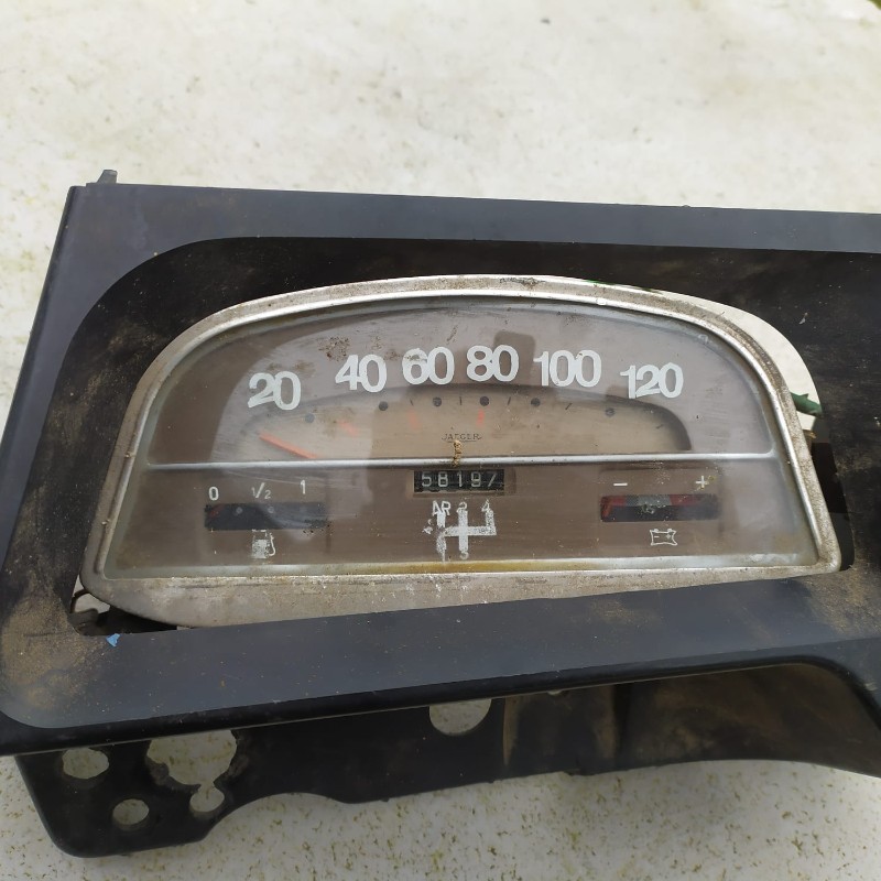

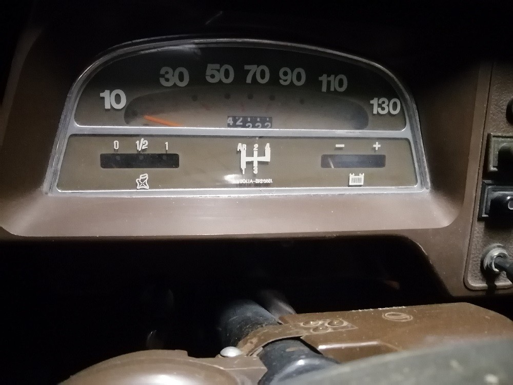

Salut les Deuchistes ,
Le 8 novembre dernier ! eh oui le temps passe lentement et vite ...lentement parce qu'à cause de l'hiver j'ai fuit le garage et vite parce que cela fait déjà 4 mois que je n'ai rien posté sur ce topic n'ayant rien à ajouter sur le sujet...Avec le redoux me revoilà au chevet de la Bleuette qui attendait patiemment son nouveau câble de compteur de vitesse.
Je rappelle juste que j'avais un problème de bruit intermittent en roulant qui a disparu aussitôt une fois le câble de compteur sorti. J'ai donc remonté le nouveau cet après midi et je suis parti faire les essais...et là , à 30 à l'heure, l'horrible bruit et revenu comme une fantôme qui ne lâche rien !
J'ai constaté que le totalisateur kilométrique reste imperturbablement sur 42222 kms et que ce bruit reste bien localisé autour du compteur...Je pense donc que le totalisateur est tout simplement HS. La question que je me pose est de savoir si le totalisateur kilométrique peut se réparer, ou si on peut le remplacer ou s'il faut changer tout le compteur, qui fonctionne au niveau de l'aiguille de vitesse.
J'ai un autre petit souci au niveau des freins que j'expose dans le salon dédié.
Merci pour vos avis .
- Messages : 17364
Salut,lucky40 a écrit : ↑13 févr. 2025, 17:15 Salut les Deuchistes ,
Je rappelle juste que j'avais un problème de bruit intermittent en roulant qui a disparu aussitôt une fois le câble de compteur sorti. J'ai donc remonté le nouveau cet après midi et je suis parti faire les essais...et là , à 30 à l'heure, l'horrible bruit et revenu comme une fantôme qui ne lâche rien !J'ai constaté que le totalisateur kilométrique reste imperturbablement sur 42222 kms et que ce bruit reste bien localisé autour du compteur...Je pense donc que le totalisateur est tout simplement HS. La question que je me pose est de savoir si le totalisateur kilométrique peut se réparer, ou si on peut le remplacer ou s'il faut changer tout le compteur, qui fonctionne au niveau de l'aiguille de vitesse.
content de te revoir.
J'aurai tendance à ire qu'il faudrait que tu démontes l'ensemble pour faire un état des lieux et ensuite aviser !
Je te renvoie sur ce lien qui pourra peut-être t'être utile...
viewtopic.php?p=224301#p224301

Salut Nicolas,
Je pense que je vais tester avec un autre compteur qu'un ami deuchiste va me fournir et oui, j'aviserai ensuite...

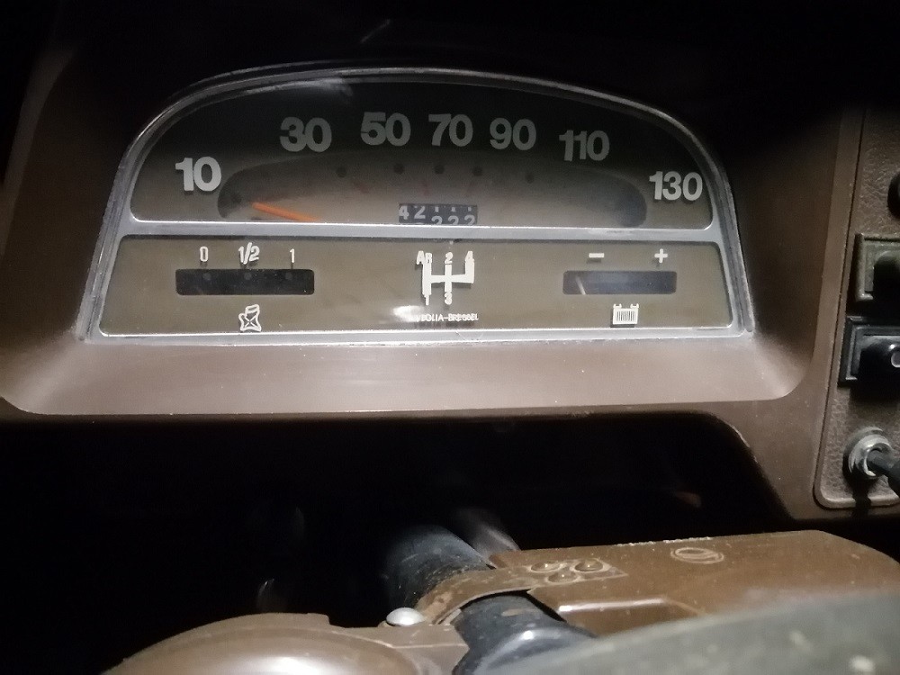

Oui, cela vient de ton compteur kilometrique bloqué dans lequel ton cable tourne allègrement en faisant ce bruit typique.
Je pense l'avoir dit mais cela est arrivé sur le C15, une bonne dose de dégrippant câble et mécanisme du compteur (vitesse me concernant) à réglé le problème.
Je ne doute pas que cela va marcher avec le nouveau compteur.

Bonjour Eric,
Je ne poste pas souvent sur le forum ces derniers mois, c'est la pause hivernale, mais je jette un œil de temps en temps...
J'aurai bientôt 2 compteurs entre les mains et j'espère que le problème pourra se régler...

Je vais récupérer un compteur d'occasion lundi. Mon petit souci c'est un de 2cv4 qui indique 120 km/h or celui d'origine m'indique 130 km/h . Outre le fait qu'ils sont assez dissemblables , le premier est un Jaeger ,le mien un Veglia , quelles pourraient être les conséquences si je monte celui de 2cv4 à la place de celui d'origine ? Indication faussée de la vitesse réelle ? N'ai-je pas intérêt à récupérer le bloc totalisateur kilométrique du premier pour le monter sur mon compteur d'origine, s'ils sont compatibles , ce qui n'est pas sûr... ?
Merci pour vos avis éclairés !
Celui d'occasion à récupérer : Celui monté qui dysfonctionne :

Les compteurs sont étalonnés ça doit le faire...
- cirev13
- Deuchiste de renommée
- Messages : 547
- Ma deuche : 2cv charleston
Normalement pour la vitesse rien ne devrait changer si tu superposait les 2 vitres de compteur tu le verrais, la charleston est une 2cv6 et le compteur est un 120. Par contre entre jaeger et veglia il y a un risque que ta jauge à essence parte dans l'autre sens.

Merci pour les réponses. Je pense que je vais me mettre en quête d'un Veglia étalonné à 130 ...pour respecter l'origine et ne pas avoir de surprise potentielle avec un compteur Jaeger...
Si quelqu'un a un tuyau...
- Messages : 17364
Sans regret ! Je ne le trouve pas beau (pour ne pas dire moche !!) celui d'occaz'.
