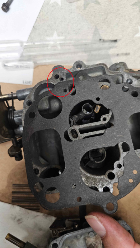

Bonjour à tous
Je viens appeler à l'aide car je suis à bout, ça va faire 1 mois que je m'en sors pas avec une 2cv6 de 1988.
Elle démarre au quart de tour (plutôt magnifique me diriez-vous), en roulant c'est agréable, je dépasse les 100km/h bref..
Mais là ou ça se coince c'est a chaque arrêt et chaque ralenti (au démarrage après avoir coupé le starter le moteur va directement a 0 tour net).
Je roule donc avec le starter quasiment à fond (je consomme 11L au 100) Ce qui expliquerai ma vitesse limitée autour de 100 au lieu de 115.
J'essaie de trouver la source de mon problème qui est clairement un ralenti inexistant. On ne peut pas dire qu'il marche mal ou est mal réglé car il est juste totalement inexistant.
Jouer sur la visse de richesse n'y fait rien, ni même sur le réglage ralenti sur l'axe papillon..
D'ici mardi je vais continuer et essayer de chercher si il y a des trous d'air.
Ce qui m'étonne c'est qu'elle fonctionne extrêmement bien dès que je donne un tout petit coup de gaz, comme si au ralenti elle avait aucune essence qui entrait, j'ai regardé les gicleurs (ralenti et autres) rien d'alarmant. Dès que le papillon de ralenti (du corps côté ventilateur) s'ouvre ne serai-ce d'1mm, elle cale instantanément. Elle ne tourne uniquement et uniquement si le starter est tiré à 95%, c'est très précis.
C'est un carburateur 24/21 26-35... il a été nettoyé a l'ultrason.
Je suis a la limite de sortir 200euros pour acheter un carburateur neuf tellement je suis fatigué d'essayer
Que faire ?

Hi, Gams,
passionnant, ton souci ! Il y a plein de choses !!!
Si je comprends bien et tu me dis si je me trompe :
1 - tu démarres facilement ? C'est donc que ta cuve reste pleine d'essence, immédiatement disponible: bonne chose.
2 - tu n'as aucun ralenti ?
3 - tu ne peux faire tourner ton moteur qu'avec le starter mis à fond ? Ce n'est pas du tout normal car tu bouches quasi complètement la buse 1er corps .... Et ta buse 2 corps est bouchée par le papillon, à l'ORF près.
4 - et avec une buse bouchée 1 corps, puisque tu roules avec le starter à fond, tu arrives à 100 km/h ?
5 - ta vis de richesse n'a aucune action ? Complétement fermée ou dévissée de 6 tours, rien ?
6 - ta vis d'axe de papillon ne te donne aucun ralenti visiblement ?
7 - je ne comprends pas ton histoire d'ouverture de papillon ne fût ce que d'un millimètre et ta voiture qui cale ...
8 - tu as nettoyé ton carbu aux ultra-sons. Est ce que le carbu a été démonté entièrement pour le nettoyage ? Est ce que tous les circuits ont été validés à l'eau chaude ?
9 - quelles sont les références de ton carbu (gravures sur le coté droit) et est ce que les gicleurs sont "origine" ?
10 - as tu changé ton joint de cuve ?
11 - as tu vérifié que le serrage de tous les écrous et goujons du carbu et de l'araignée ?
Merci pour tes réponses !

Merci pour cette réponse très complète.
1. Oui je démarre au demi tour, aussi dire un démarrage à la manivelle est très aisé
2. Aucun ralenti effectivement..
3. Oui effectivement le premier corps est bien quasiment fermé à 100%
4. Lorsque je roule "à fond" en utilisation type ligne droite, je coupe le starter et j'ai plein couple pleine puissance. Si je roule avec le starter le moteur n'a aucun couple donc je vais vraiment pas loin. En gros en utilisation normale je roule sans starter et a chaque stop, feu, je mets le starter...
5. J'ai tenté de dévisser a fond, rien (Demain je vais essayer de visser à fond, qui sait ? trop de carburant par rapport à l'air (richesse) peut-être ?
6. Visse d'axe papillon pour gérer le ralenti, j'ai testé plusieurs position, rien de stable a part quasiment a fond
7. Pour être plus clair : Dès que je touche au starter ça cale immédiatement, elle ne tourne "que le starter A FOND" et pas par exemple "aux 3/4"
8. Oui nettoyage complet ultra son, chaque gicleurs, joints changés, flotteur mesuré, nettoyé également au souffleur compresseur

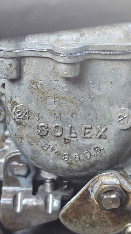

9. Sur mon carbu il est gravé SOLEX 21-24 SCIC 26/35 --- Aucune idée de si les gicleurs sont d'origine ?
10. oui changé
11. Carbu bien attaché, et l'araignée de même , je n'ai pas encore pu faire la recherche de fuite mais j'espère le faire en début de semaine. Je sais que j'ai une fuite en sortie de silencieux d'échappement, est-ce grave ?

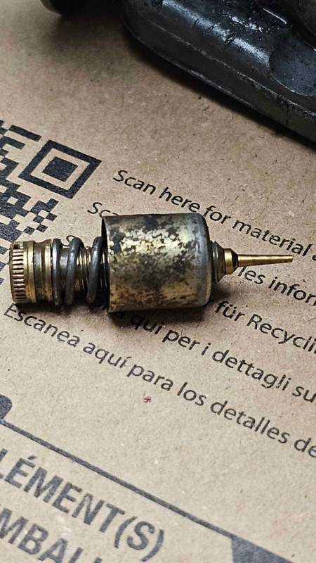

Oki pour tes réponses.
Donc pas de ralenti notamment avec la vis de richesse inefficace. Le circuit de ralenti n'est pas fonctionnel.
Causes possibles :
1 - pas d'air
>> circuit d'air dans le couvercle-cuve obstrué
>> joint qui bouche le circuit d'air
>> gicleur de ralenti bouché
2 - pas d'essence
>> circuit de prise d'essence obstrué
3 - pas de mélange air-essence
>> gicleur de ralenti obstrué
>> circuit vers la vis de richesse obstrué
>> puits de la vis de richesse obstrué (pointe de vis cassée in situ)
>> circuit de la vis de richesse, à la semelle, obstrué
Il faut vérifier la perméabilité de tout ton circuit, à l'eau chaude. Vérifier ton gicleur et la pointe de la vis de richesse.
PS : quelles sont les gravures en dessous de 21/24 ?

Donc côté prise d'air je n'ai rien trouvé du tout. j'ai aspergé partout ou j'ai pu (carbu, entretoise, araignée...) Rien.
J'ai pris quelques photos du carbu que je montre ici :
Et en dernier j'ai encore essayé de régler la visse de richesse en vain (elle ne change strictement, mais alors strictement rien) ni la petite visse pour régler le ralenti collée au papillon... Si je règle le 'ralenti' au maximum évidemment ca fonctionne très bien car le moteur est a 2000 tours :lol: et en dessous, ca cale.
Je viens de faire un trajet de 70Km avec (à l'instant), très souple, beaucoup de puissance de couple, aucun problème.
Mais alors à chaque stop ou rond point j'ai intérêt à vite mettre le neutre pour accélérer sans caler en attendant de repartir.
Help ça fait 1mois et demi et je n'arrive pas à avancer.
J'avais pour idée de démonter un carbu d'une autre deuche que j'ai a disposition et d'intervertir les carbu.. vous en pensez quoi ? :désespoir:

Peux tu
1 - vérifier la perméabilité de ton gicleur de ralenti ?
2 - nous faire une photo de la pointe de ta vis de richesse ?
PS: ton carbu date de 1979 et il n’a jamais eu de capsule de dénoyage.
Donc les trous que tu signales ne sont pas perforants. Patr ailleurs, l’extrémité de l’axe du volet d’air du starter est absente coté droit.
Peux tu

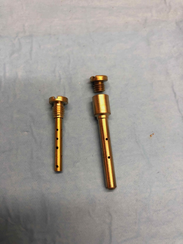

Le petit gicleur de ralenti le 39 je ne comprends absolument pas son rôle, quand il est inséré ainsi que la visse de richesse plus aucun trou ne fonctionne, c'est comme "bouché" ...
Explique moi ! j'ai besoin de ta lanterne

Encore une bizzarerie que j'ai trouvé, est-ce normal qu'il manque un trou ??Lolodubalaou a écrit : ↑06 nov. 2024, 22:30 Gams,

- Gams
- Messages : 38
- Enregistré le : 17 août 2024, 22:34
- Ma deuche : 2cv6 Spécial 1988
- Date de naissance : 01 janv. 2000
- Localisation : Savoie
Re: Problème Ralenti inexistant 2cv6 1988
j'ai d'ailleurs retrouvé la documentation technique du 26-35 CSIC repère 197 (le miens) et apparement il y a un gicleur de 40.. le miens est un 39Lolodubalaou a écrit : ↑06 nov. 2024, 22:30 Gams,

La différence n'a pas l'air folle mais sait-on ?
- Lolodubalaou
- Messages : 1699
- Ma deuche : 2cv Sausss Ente
Gams,
1 - gicleur de 39 ou de 40 : ce n’est pas cela qui te donne une absence de ralenti.
2 - ta pointe de vis de richesse parait en bon état et intègre
3 - oui, c’est normal qu’il y ait deux trous au niveau du plan de joint, au dessus du gicleur de ralenti.
Le plus interne est l’arrivée d’air en provenance du couvercle-cuve.
C’est pour cela qu’il n’y a qu’un seul trou au niveau du joint de carbu (arrivée d’air).
4 - ne plus voir les trous du gicleur de ralenti quand il est serré est sans importance.
5 - quand tu pousses de l’eau chaude dans les circuits (c’est moins dangereux que de manipuler de l’essence), tu dois savoir ce que tu fais et le résultat escompté.
Sinon c’est le petit bonheur la chance ….
6 - est ce que l’extremite de ton gicleur de ralenti est perméable ?
