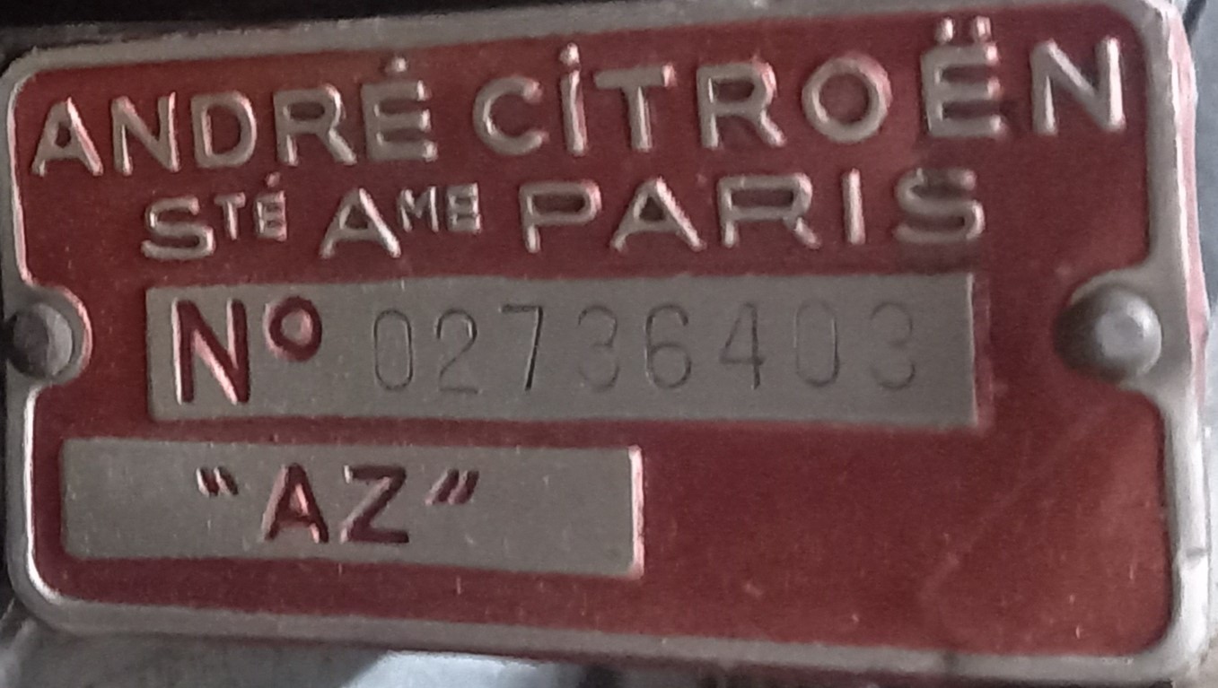

J'ai 2 moteurs un AZ n° 02 736 403

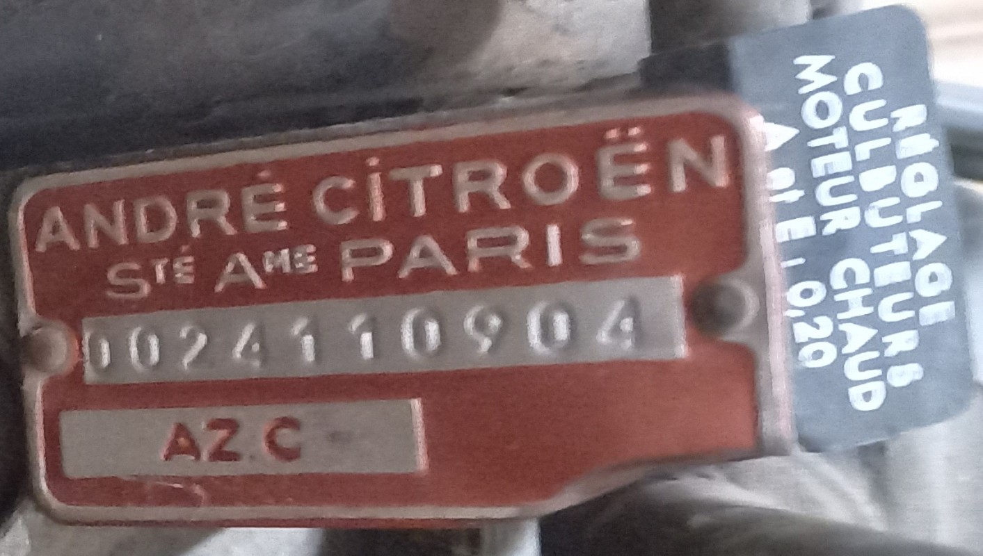

et un autre AZ C n° 0024 110 904
Je n'arrive pas à retrouver les numéros correspondants sur les différents documents présents sur ' internet. Ma 2CV est une AZAM du 30 Novembre 1964. J'aimerai savoir sur quel moteur il est préférable de commencer une rénovation ?
Pouvez vous m'aidez dans l'identification de ces moteurs.
