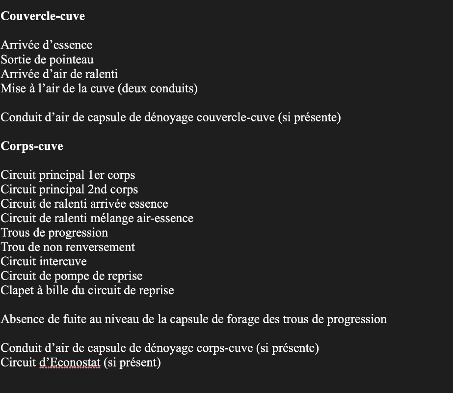

4 - la liste de tous tes circuits à vérifier : c'est une des conditions du bon fonctionnement de ton carbu (qui sur la photo, est sale).
Idem, je ne me répète plus car tout est dans ce post assez long mais complet.
https://forum2pattes.forumactif.com/t10 ... ype-mickey
