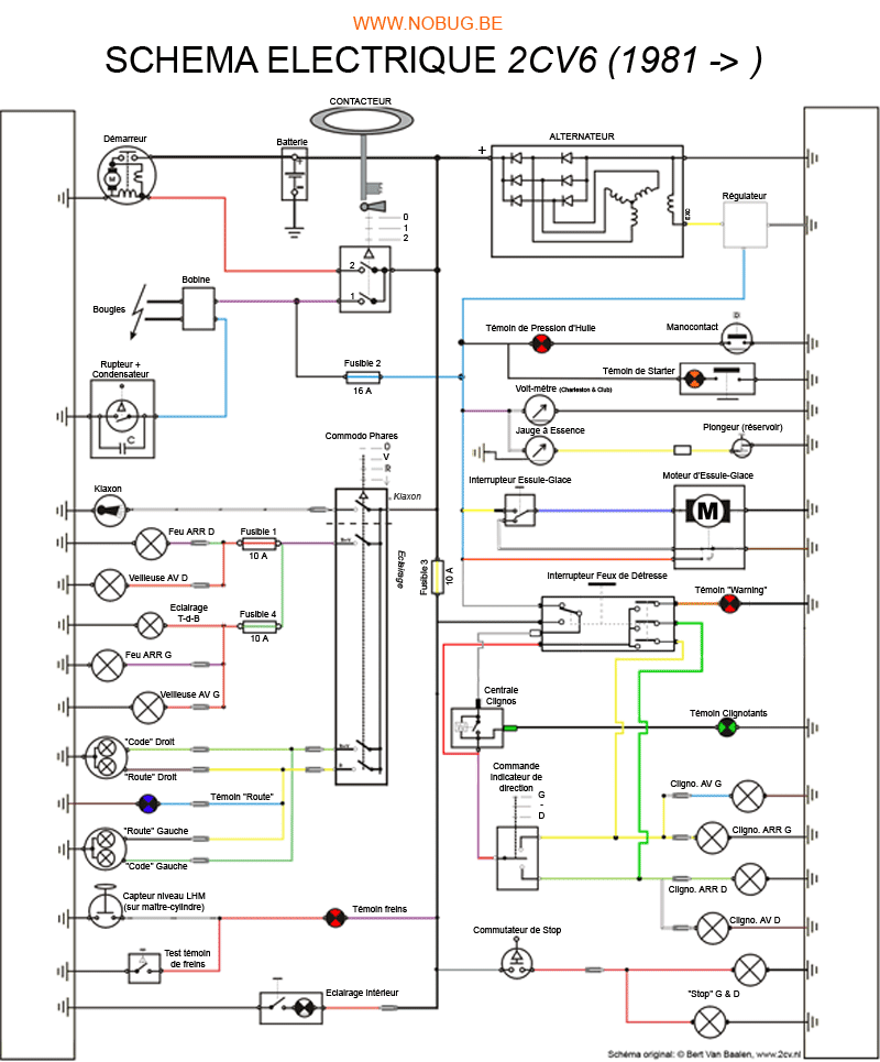

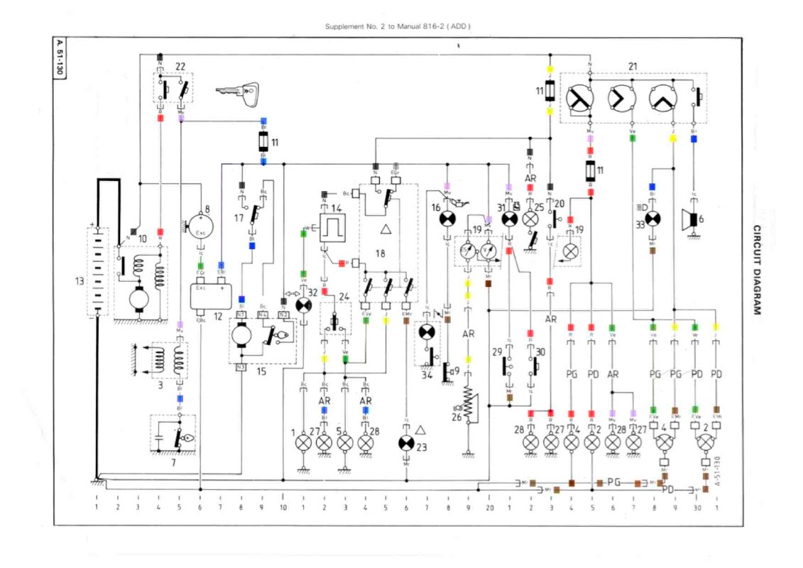

Je me rends compte que le plan que j'ai mis n'ai pas forcément très clair et lisible.
J'en remets un autre.
Qu'appelles-tu "gicleur d'eau" ? La pompe du lave-glace ?
Un point précis sur ce qui fonctionne et ce qui ne fonctionne pas, permettrai peut-être de localiser la panne, ou tout du moins la partie du circuit qui merdouille ...

Merci pour vos 2 réponses et shéma.
pour le shéma problème nouveau faisceau installé en 2020 a mon avis commun a plusieurs 2CV car plusieurs arrivées dans le tableau de bord inutile

Plus sérieusement, tout ce que tu décris se trouve sur la droite du 2ème schéma. Il faudrait voir le point commun !
Un mauvais contact en sortie de fusible, par exemple ...
