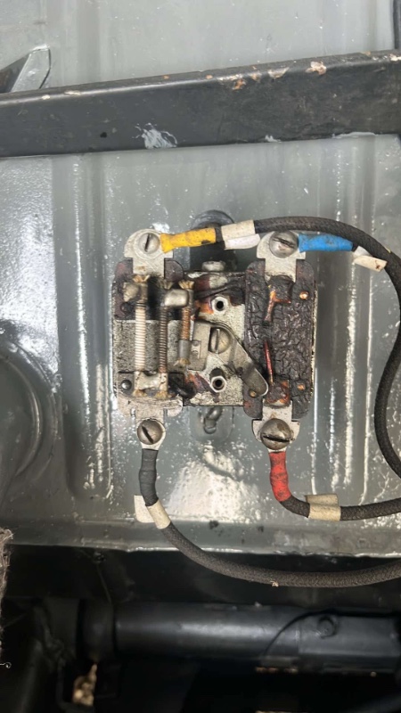

Comment ça en état normal ? Il n’est pas collé c’est surtout l’impression qu’il n’y a pas assez de Ju j’avais contrôler les vis platines pas l’air endommagé je n’ai juste pas contrôler avec des cales.
C’est juste le régulateur je sais pas si il est HS avec toute cette crasse dessus ?

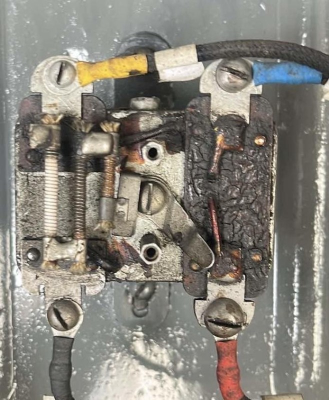

Est-ce que la crasse sur le régulateur est normal ou est-il hé ?
En tout cas, l'insertion des photos fonctionne ...
N'ayant jamais ouvert un régulateur, je ne sais pas si c'est son aspect normal. Désolé !

Une batterie neuve n est jamais chargé a fond, a t elle etait livrée vide ou pleine , quoique EXIDE fait des batteries sans entretien.
Le régulateur n a rien a voir avec le démarrage, par contre ne pas la laissée tourner pour ne pas endomager la batterie
La , le regul a l air HS

Ton régulateur est HS, il ne chargera pas ta batterie. Mais une batterie bien chargée peut démarrer le moteur et tu peux faire de nombreux kilomètres (sans phares !).
