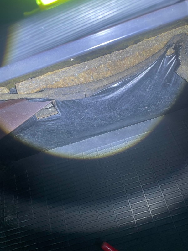

Bonsoir à tous,
La garniture de tablier de ma Charleston est en mauvais état. J'imagine qu'elle a dû trop chauffer à un moment donné (?).
Je vous joins quelques photos pour que vous puissiez voir.
Je ne me vois pas tout démonter pour remplacer par du neuf, cela semble être un gros travail. Auriez-vous des idées pour réparer ? En particulier, je cherche à isoler de la chaleur et du bruit.
J'avais pensé à utiliser de la mousse expansive, mais cela semble compliqué à maîtriser. Le matériau d'origine ressemble à une sorte de feutre de laine (?) ; pensez-vous qu'il serait possible de le rapiécer ?
Tous vos retours et commentaires sur l'état actuel seront les bienvenus. Merci d'avance pour votre aide !

@Damien25 a donné quelques explications bien détaillées sur l'isolation des voitures. Si j'ai bien compris, c'est son secteur d'activité.
Voilà quelques posts :
viewtopic.php?p=223653#p223653
viewtopic.php?p=217842#p217842
viewtopic.php?p=223673#p223673

Je crois pas que cela soit réellement réparable.
Enfin le temps passé pour rafistolage sera peut-être plus long que remplacer l'isolation elle-même.
Le déshabillage est assez simple, il faut racler avec une raclette aiguisée ; puis recoller la nouvelle isolation. Donc pas hyper compliqué.
https://www.technique-mehariclub.com/wp ... er-2CV.pdf
Cdt

Merci Deuchémoi et Alex,
Les liens sont très intéressant je vais bien regarder et sans doute réparer. C'est vrai que le kit mcc pointé par Alex a l'air facile à mettre *sur une caisse nue*, mais je ne souhaite pas tout démonter non plus :)
Cdlt,
