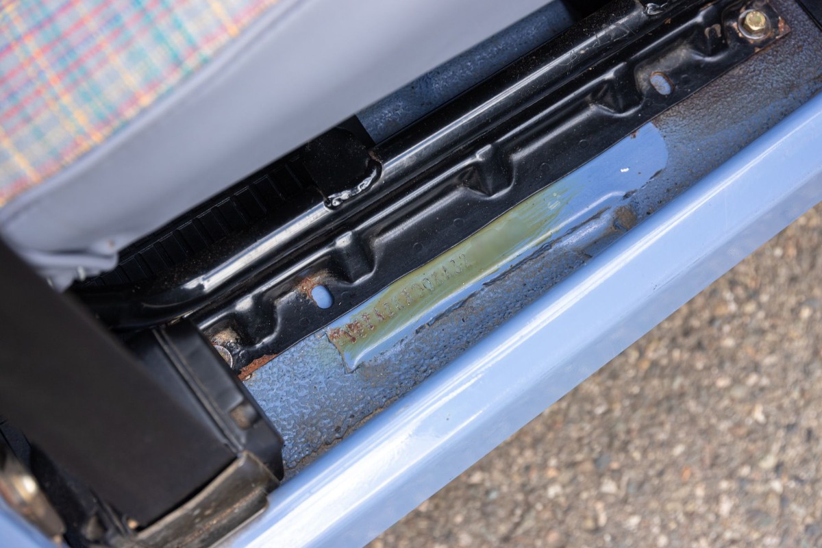

Jusqu'au millésime 81 (juillet 1980), la frappe à froid se situe à l'avant de la tôle supérieure du châssis, près du support de siège. Normalement, cette partie n'est pas peinte.

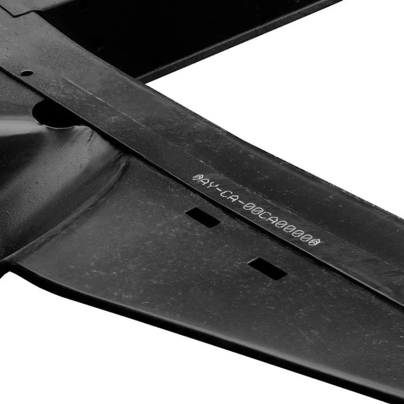

En ce qui concerne la frappe à froid, son emplacement change : elle est déplacée sur le longeron côté passager, à proximité de la culasse du moteur.

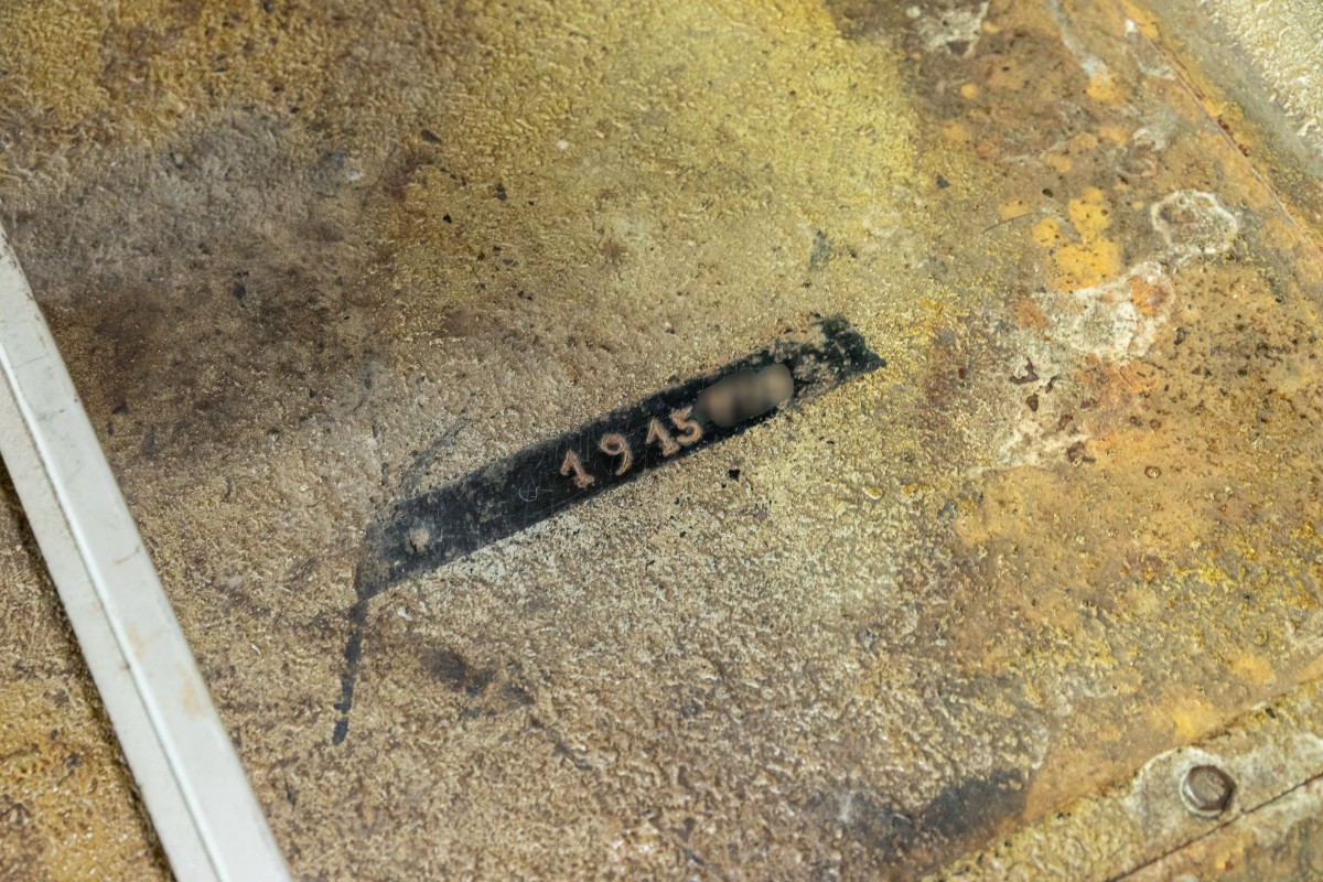

D'après une étude publiée dans le numéro 137 de Planète 2CV, vers la fin de la production, la frappe à froid est de nouveau déplacée, cette fois sur le plancher côté passager.
